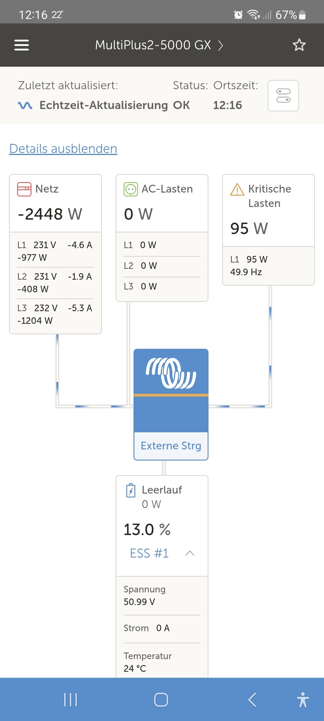

das ist nun in meiner dritten Liegenschaft die dritte Victron Anlage. Die beiden ersten Laufen seit Jahren ohne Probleme. Und bevor hier Hinweise kommen, Anlage wird ganz normal angemeldet und von meinem Elektriker hier vor Ort abgenommen.
Komponenten
Multiplus 2 48/5000 1ph auf L1
Cerbo Gx Large 3.62
2 Pytes V5a
Solaredge SE7K
EM24 Ethernet

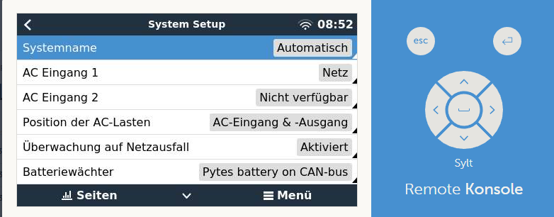

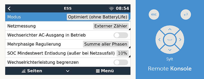

Anlage ist konfiguriert als ESS 1 phasig gemäß der Anleitung hier:

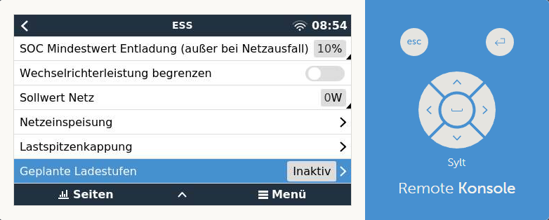

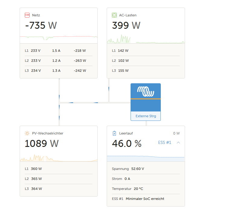

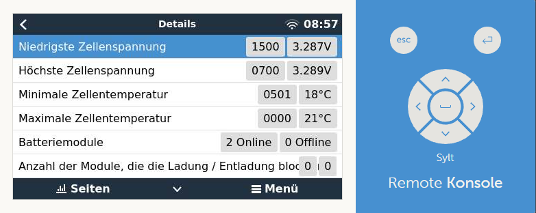

Anlage läuft. Nachts wird auch der Akku entladen. Leider tagsüber über Überschuss nicht aufgeladen. Ein Test mit Schalterstellung auf 2 hat nichts gebracht.
Hat jemand einen Ansatz wo ich anfangen kann zu suchen? Der Eli hier vor Ort hat von Victron/Pytes keine Ahnung.

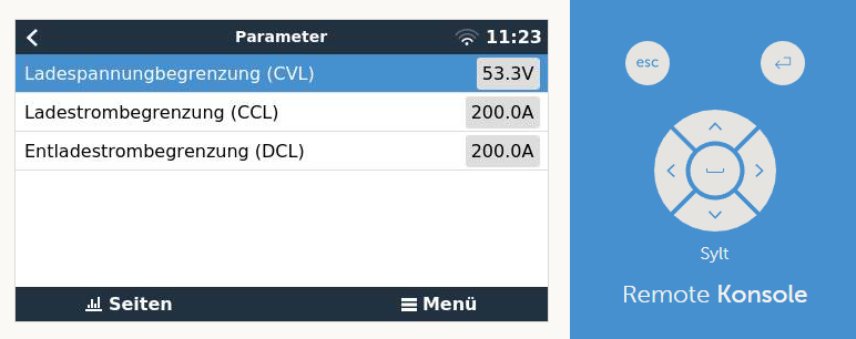

Da gibts oder gabs ja das Problem mit 16s Batterien, die sich als Pylontech ausgeben.
Victron begrenzt die Ladespannung für Pylontechs auf 52,4V, unabhängig davon, was das BMS sagt, oder was man im ESS-Assi eingestellt hat. Die Original Pylontechs haben 15s, da passt das.
Ich meine zwar, daß es dazu von Victron auch eine Lösung für 16s Batterien gab, ich finde aber irgendwie nichts dazu.

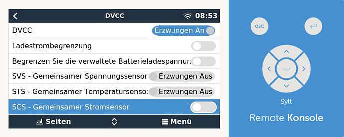

Wenn du im DVCC die Ladespannungsbegrenzung auf z.B. 55V setzt, oder was immer für die Pytes sinnvoll ist, was passiert dann?
Danke, Pytes ist ja direkt mit Victron kompatibel und offiziell freigegeben. CVL ist über VE Configure auf 56V gesetzt, in der Remotekonsole wird anscheinend die dynamische angezeigt, die das BMS vorgibt.
