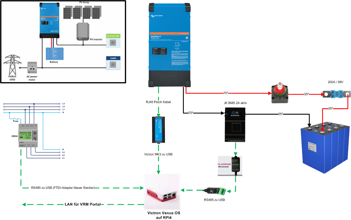

Unser Haus hat eine PV-Anlage mit 7,6kWp Leistung installiert, aufgeteilt in 2 PV-Arrays. Je ein 1 Wechselrichter pro Array. 1 Solax, 1Phasen WR(1) mit 3,3kw Leistung. der andere WR(2) ist auch ein Solax mit 3,7kW Leistung und angeschlossenem LI-Akku LG Resu10. Der WR(2) hat, damit er die Ladung des Akkus steuern kann, einen CG EM24 verbaut.
So weit, so gut.
Da ich meine PV- Anlage nun aber erweitern möchte und der 1. WR immer direkt ins Netz liefert, wenn das Haus nix abnimmt, hab ich mir nen LiFePo4 Speicher gebaut, den ich über nen Victron MP2 angeschlossen habe.
Dazu siehe Schaubild 1.

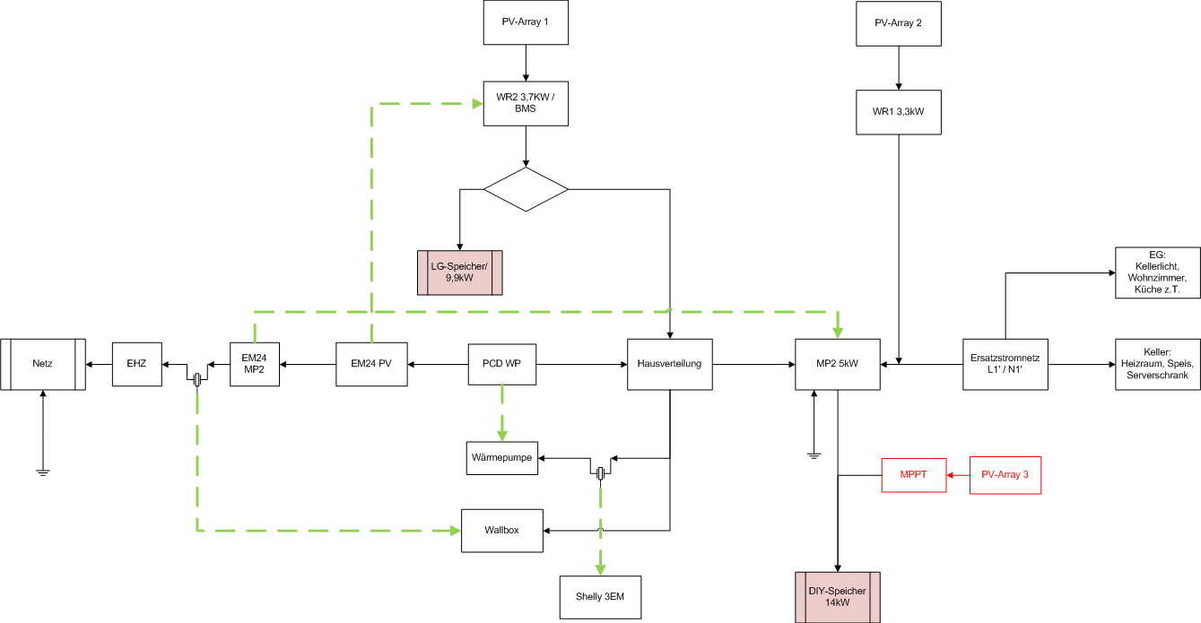

Phase 1:
MP2 (5000er Version) mit ESS Assistent und WR1 am AC out1. Faktor 1 Regel ist passend, da WR1 P<MP2. Ersatzstrom über AC out1 angeschlossen, WR1 läuft an bei Netzausfall, wenn MP2 über den LiFePo4 Speicher ein Ersatzstromnetz aufbaut. Angeschlossene Verbraucher ist hier z.b. der Server für Homeassistant, Router und ne Gefriertruhe. Die 3 Phasen werden mittels EM24 überwacht und an das VenusOS auf Raspberry mittel RS485 gesendet.
Phase 2:
Hier hängt der Solax 3,7kw mit LG Akku drauf. Der wiederum hat ebenfalls einen CG EM24 zur 3 Phasenüberwachung und Akkusteuerung.
Phase 3:
Da hängen nix besonderes drauf, normale Hausverteilung.

Sorry das sagen zu müssen. Aber du kannst das so nicht fahren. Zwei Regelkreise die das gleiche machen wollen und sich gegenseitig beeinflussen funktionieren nicht.
Wurde hier und auch in anderen Foren schon mehrfach behandelt. Es funktioniert nur zwei solcher Systeme zu betreiben, wenn die Steuerung beider deaktiviert wird und beide von einem übergeordneten System gesteuert werden, das die Gesamtregelung übernimmt. Da hilft auch kein verschieben der Phasen. Denn beide Systeme regeln den Hausanschluss komplett aus.

Ich schreibe hier einfach mal meine Gedanken und Ideen dazu hin, ob es funktioniert, kann ich net sagen:
  1. den LG Akku an den Multiplus dazu hängen, wenn das geht (glaube ich allerdings net) und den Solax Hybrid als "normalen" WR betreiben (wenn das geht)
  2. den Multiplus auf ESS Mode 2 oder 3 stellen und beide ESS Wechselrichtersysteme (Solax und MP2) mit einer externen Steuerung anfahren (Loxone oder sowas)
  3. alles rückbauen , den Multiplus nur als Lader/ WR benutzen auf Phase 2 oder so und den "von außen" manuell oder automatisch laden / entladen lassen.
  4. jemand hat ne tolle Idee und brainstormed etwas mit mir.

Wird ja auch nicht funktionieren. Oder willst Du das manuell machen? Es bleibt dabei: Für beide übergreifende Steuerung. Ansonsten ist das eher sinnlos.
Tja... Entweder suchst Du ein neues Hobby und gibst weiter viel Zeit und Geld aus um das System irgendwie zum rennen zu bekommen mit einer externen Steuerung, oder du stellst auf ein Speichersystem um.
  1. Also LG Akku weg, die vorhandenen WR einfach als normale PV-Wechselrichter nutzen. Sollte das einfachste sein. Ladeleistung auf den MP2 begrenzt. Wobei das bei der installierten PV-Leistung ja noch gut passt. Wenn man den LG Akku verkauft bekommt, ist vielleicht noch genug Geld für einen zweiten DIY-Akku vorhanden um die Kapazität wieder zu erhöhen. Allerdings bin ich eh unschlüssig, wie viel Akku man an 7kWp braucht... Du hast allerdings auch nichts über die vorhandenen Akkugrößen geschrieben oder ich habe es überlesen.
  2. Alles weg und einen passenden Hybrid-WR holen. Da dran dann den vorhandenen DIY-Akku hängen.
