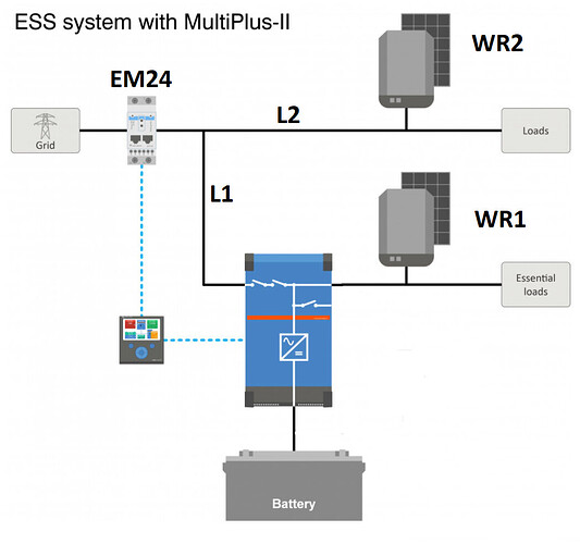

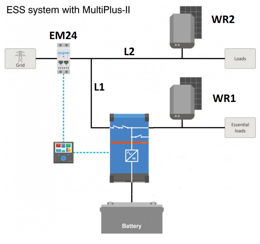

- WR1 steht immer für die ladung des akkus bzw direktverbrauch zur verfügung (auch bei netzausfall)
- WR2 steht für die ladung des akkus bzw direktverbrauch zur verfügung - so lange das netz da ist
korrekt?
Beide, WR1 ist ja nur durchgeschaltet.
Korrekt. Beide laden den Akku... WR2 fällt bei Netzausfall weg, WR1 läuft weiter.
Alles klar.
