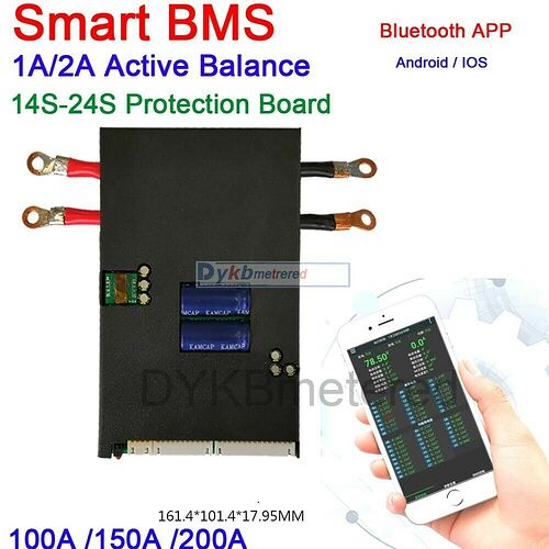

All-in-one Lösung wie Du sie beschreibst:
Rund 150€ als Version mit
- 150A Lade- / Entladestrom (= Dauerbelastung, max sind mit 300A angegeben)
- 2A Balancing-Strom
- Anbindung per BT App
Die Version mit 100A / 1A kostet um 85€
-> active Balancer BMS @ Aliexpress
Scheint mir eine Kombination aus
1.) des bekannten Smart BMS
zu sein.
2.) und dieses active Balancers zu sein
Ich habe mir jedenfalls diese Woche die 2A Version bestellt.
