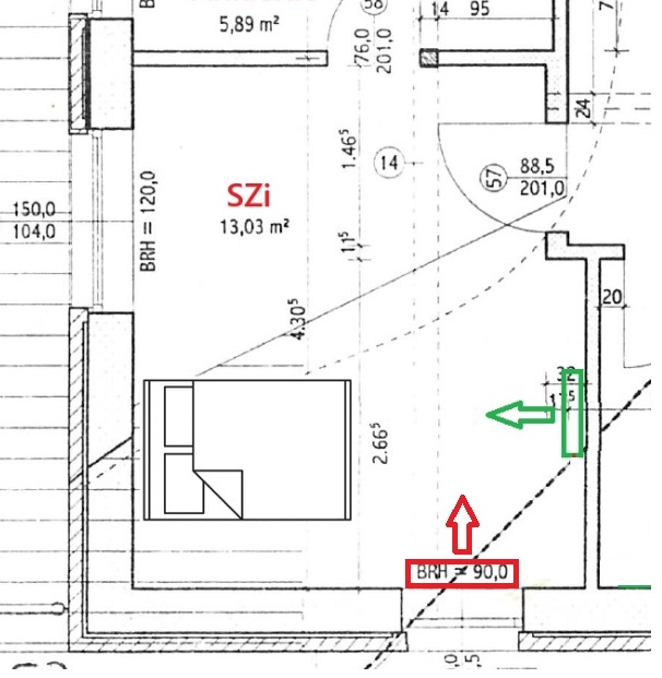

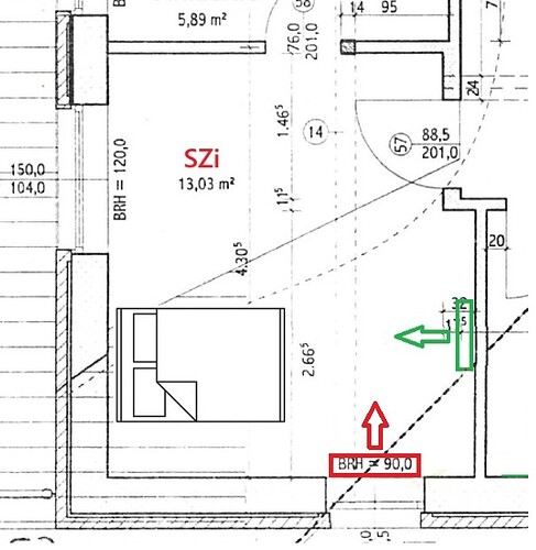

Montageposition Innengerät Schlafzimmer Anströmung Bett
ich suche für die Installation des IG in meinem Schlafzimmer noch die richtige Position. Eigentlich kommen dafür nur 2 Positionen in Frage. Siehe Grafik.
Wir würdet ihr diese in Hinblick auf Luftverteilung, Anströmung im Bett usw. bewerten?
Bitte um Hilfe. Danke im Voraus!
Die Kälte würde dem Schläfer direkt ins Gesicht fallen. Wäre nicht meins. Also die andere Position obwohl ich über der Tür bevorzugen würde... dann ist man frei nei der Zimmereinrichtung für alle Zeiten.
Bei der roten Position auch?
Ne, Rot ist ok.
Grün würde ich nicht machen. Außer Du lässt das IG nur laufen, wenn Du nicht im Bett liegst.
Falls grün sein soll, über Truhengerät nachdenken.
Rot.
Kaum jemand mag direkt angeströmt werden.

Ist doch egal welche Position, kannst doch die Lamellen so ausrichten, dass der Luftstrom nicht zum Bett geht, hab ich auch gemacht und das passt.
Das IG soll hauptsächlich zum Kühlen genutzt werden. Kann bei jedem IG der Luftstrom über die Lamellen eingestellt werden? Bis zu welchem Winkel lässt sich das verstellen?
Also bei der Daikin geht das verstellen perfekt, mein Schlafzimmer ist 12qm groß, rechts die Dachschräge und direkt vor dem Bett an der Wand das IG.
Die Lamellen habe ich nach rechts an die Wand verstellt, man merkt kein Luftzug und das Ding läuft zur Zeit die ganze Nacht.
