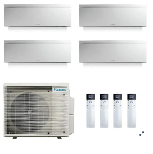

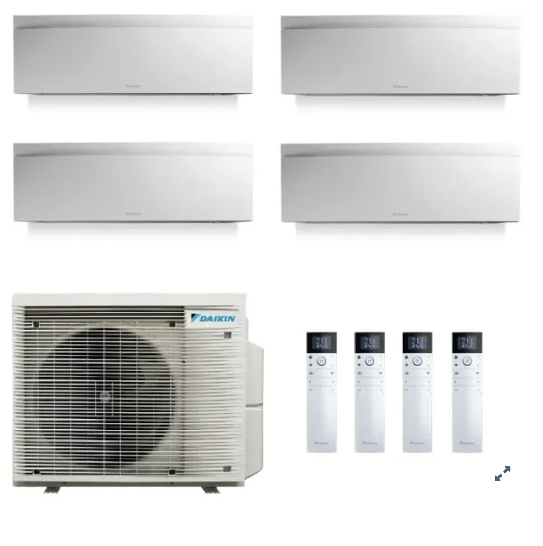

Bin gerade etwas verzweifelt. Wir benötigen 25m Montagekanal für unsere Quadrisplit-Installation. Leider finde ich keinen Hinweis wie groß der Kanal sein soll. Hat jemand Erfahrung mit der Verlegung von 4x 3/8 + 4x 1/4 + Strom + Kondensatleitungen in EINEM Kanal?
Welche Dimension würdet ihr dafür wählen?
