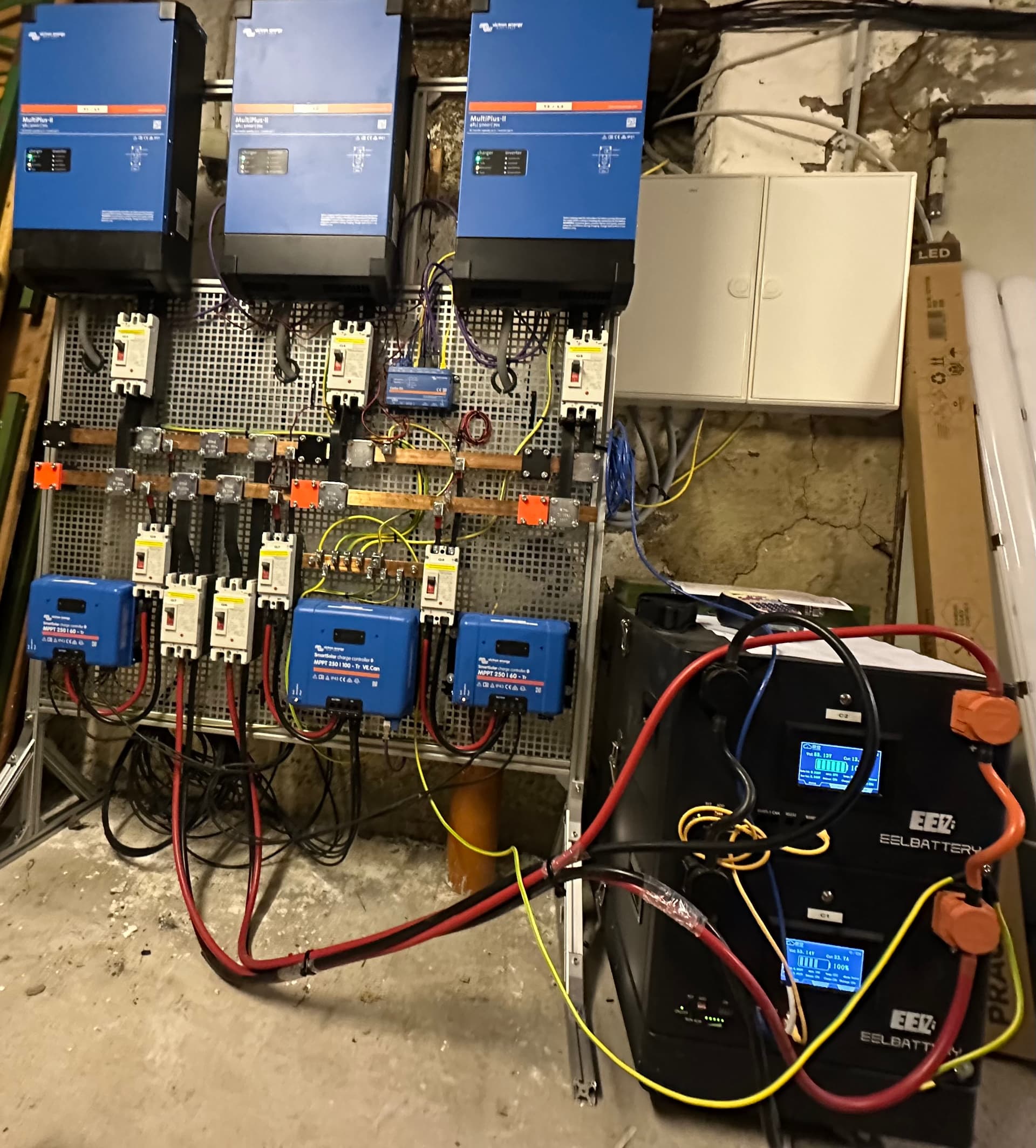

für anstehende Erweiterungen muß ich meine Geräte wie PV-WR, ESS-WR und Stromschienen etc andern aufhängen und verteilen an der Kellerwand. Dazu Teils recht individuell um Wasser/Heizungsleitungen drumherum bzw drüber bauen. Aktuell ist praktisch alles direkt auf der Kellerwand verdübelt. Hänge ich nun um, wir die Wand durch fast doppelte Lochanzahl immer mehr zum “schweizer Käse”.
An diversen Stellen könnte ich mit Balken (Leimbindern) arbeiten zB um mir Rahmen für die Aufhängung der WRs zu bauen. Für die “Abteilung” der Stromschienen könnte ich ein Leimbinderplatte auf die Wand schrauben und dort praktisch montieren. Problem, Holz ist nicht unbedingt Brandhemend. Dass in Metallausführung ist extrem aufwendig und teuer, dass ich wohl dann eher zum “schweier Käse” tendiere.
Habt und Gedanken dazu? Gibt es dennoch vernünftige Holzlösungen für so etwas?

ich habe das ganze bei mir mit Boschprofilen und Lochblech gelöst :innocent:
Wo liegt man denn ca Preislich bei den Lochblechen?
Ich könnte da nur Teilbereichen auf der Wand verkleiden da ich teilweise aus Platzgründen mit der Leitungsverlegung dahinter springen muss. Für die Belüftung aber sicherlich eher top.
Hast du die Boschprofile geerdet? Ich sehe kein “Grün-Gelb” :face_with_monocle:
Hier siehst du es, nicht auf die Wände achten, ist ein alter Bruchsteinkeller, an die Wände muss ich mal dran. Die Erdungsleitungen sind 10qmm die sehen im Vergleich zu den anderen nur so winzig aus.
Preis Lochblech musst du mal googeln, ich habe über die Firma gekauft (Metallverarbeitender Betrieb) das Lochblech das ich verwendet habe hat die göße 10/15 (10mm Quadratlochung / 15mm Mittenabstand)
