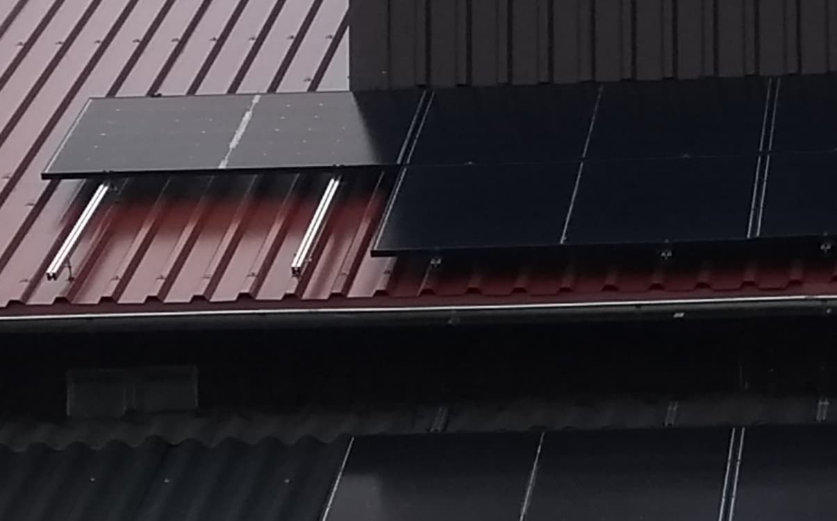

Ich habe die genau so montiert, oben auf einem Scheunendach mit Blecheindeckung und darunter auf 10 Jahre alten Faserzementplatten:
Ich habe eben mehr Erdungskabel gebraucht, um jede einzelne Gruppe anzuschließen, und die Ausrichtung war in meinem Fall etwas aufwendiger, weil 10 Schienenpaare anstatt von nur einem. Dafür war die Flächenausnutzung besser und die Hinterlüftung der Platten sollte für minimal bessere Kühlung sorgen.
Sollte problemlos möglich sein, warum auch nicht? Man kann doch immer quer oder hochkant montieren. Hochkant ist i.d.R. günstiger.
