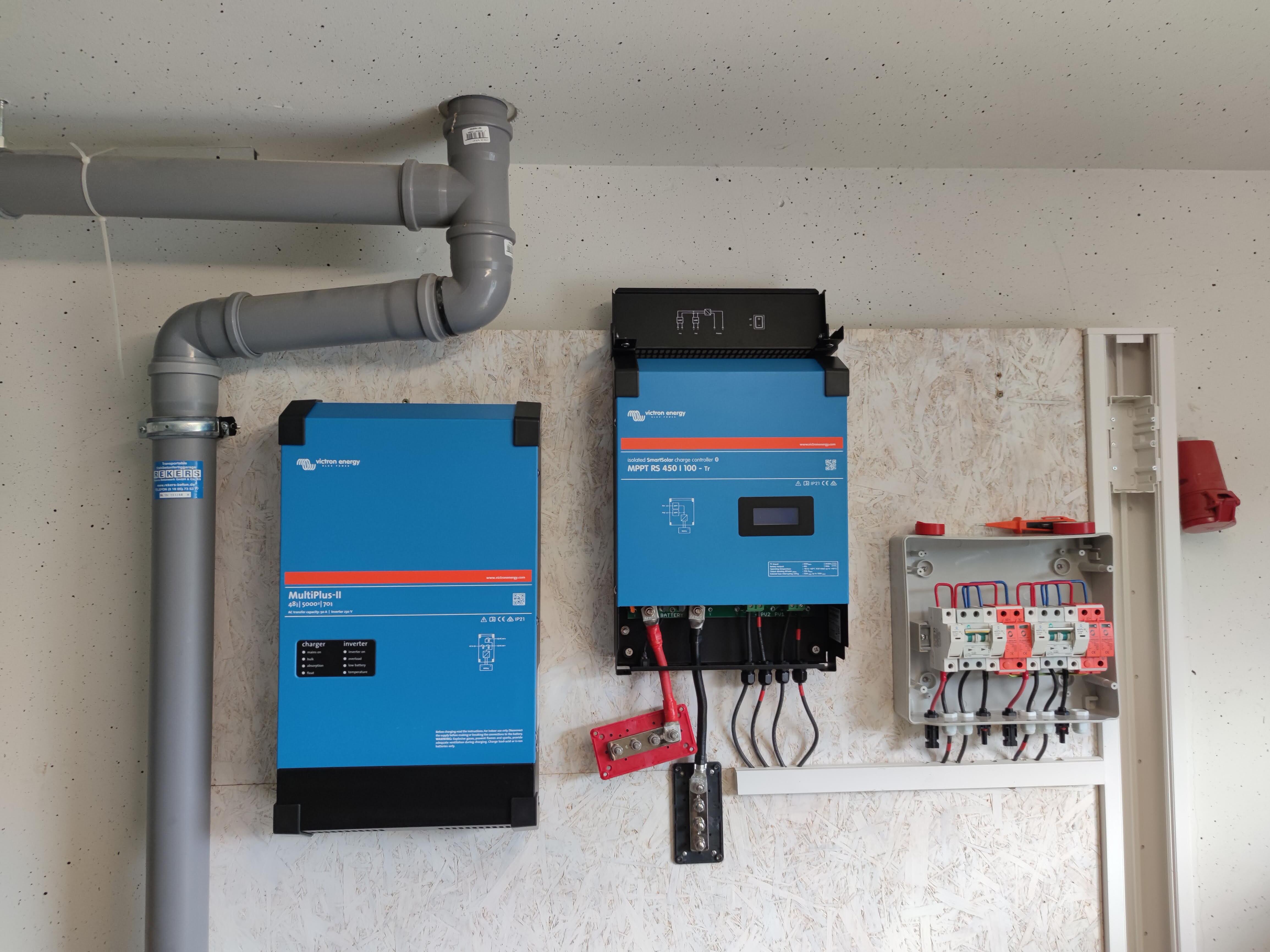

Ich bin gerade dabei, meine Anlage zu montieren. Mir ist erst, als ich alles aufgehängt habe aufgefallen, dass das KG Rohr (Regenablauf vom Flachdach der Garage) direkt über dem MPII verlaufen würde. Bin jetzt nicht sicher, ob das so optimal ist bzw. ob zulässig.
Elektriker habe ich - der kommt aber am Ende und nimmt mir dann einfach alles ab bzw. schließt im Verteilerkasten an. Möchte ungerne da Diskussionen bzgl. Montageort haben.
Ich könnte den GAK direkt an die Wand montieren, MPPT nach rechts rücken und den MPII dann neben die Abwasserrohre - wäre das evtl. die bessere Lösung?

Diese OSB Platten haben Brandschutzklasse 2 - sind zugelassen für sowas (habe mich da extra schlau gemacht). Wenn man das nicht darf, dann wirds z.B. bei Häusern in Holzständerbauweise ganz schwer...
KG Rohre werden teils im die Wände einbetoniert, sollten also auf Dauer dicht sein. Finde nur keine Regel dazu.

ich würde den Multiplus ein wenig tiefer hängen wegen der Luftabfuhr und ne alu-Fensterbank drüber machen, dann sollte das den Eli nicht stören!
Solange das Flachdach dicht ist und mit dem Ablauf alles in Ordnung ist, ist alles gut.
Wenn ich da aber als Heizungs- Sanitärler da ran müsste, würde ich dich alles heißen...

Äh die Rohre sind doch GRAU also kein KG Rohr aus PVC-U (Nicht UV Beständig) sondern ein HT Rohr aus Polypropylen (UV Beständig und schwer entflammbar). Es gibt nach meinem Wissensstand keinen Mindestabstand zu Stromleitungen. Das mit dem Aludach finde ich allerdings eine sehr gute Idee.

Die Mitarbeiter verschiedener Netzbetreibers haben mehrfach geäußert, das sie keine Zählerschränke unter Wasser/Abwasserohren sehen wollen.
Ich vermute die haben da so ihre Erfahrungen mit.
Deshalb würde ich so etwas schon überhaupt nicht mit teurer Elektronik machen.
Dann bin ich gespannt, wann der normative Druck der Realität über dieses Thema bei dir zu eigenen Erfahrungen führt.
