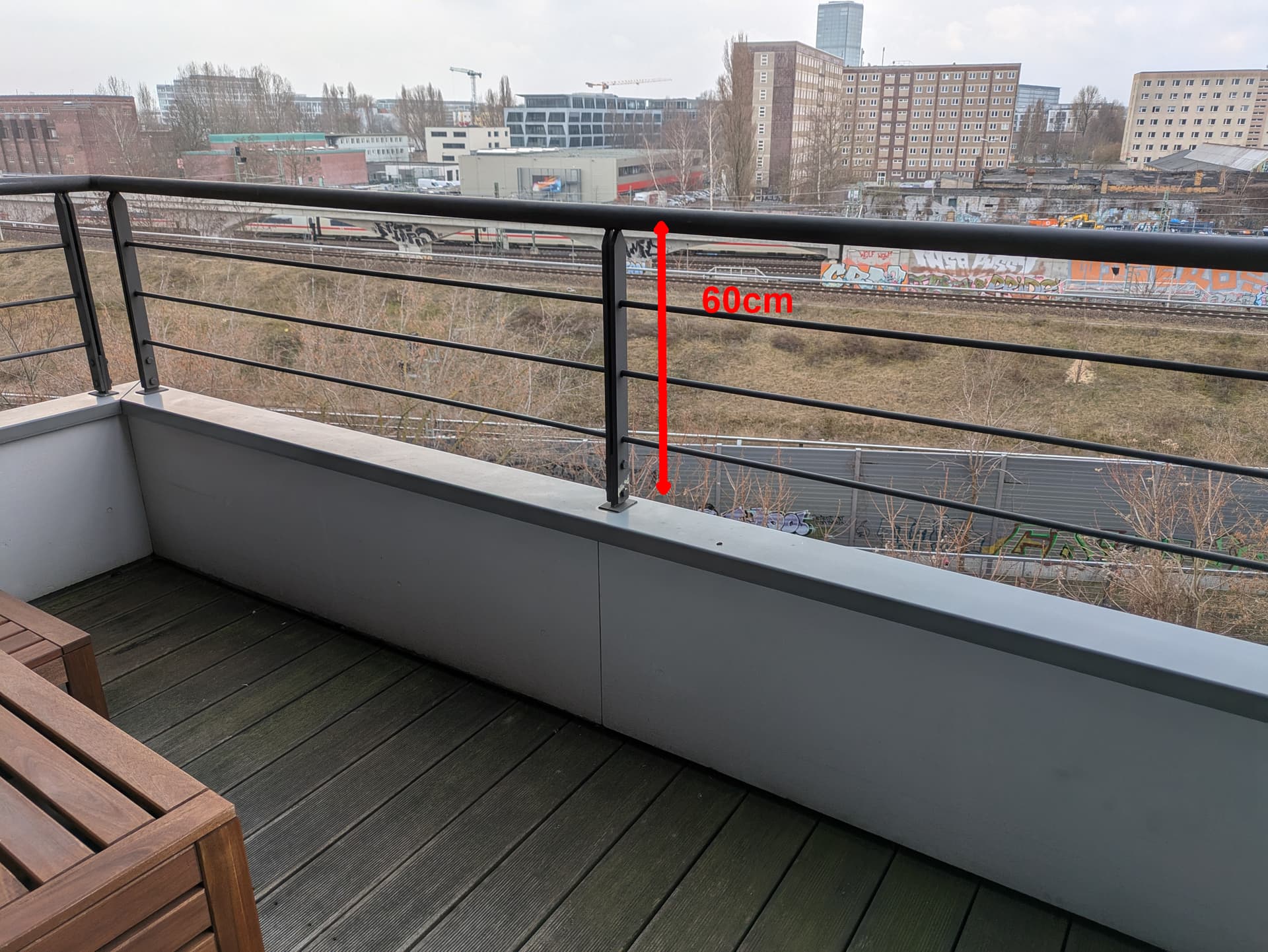

Ich habe einen Balkon in Südlage und würde diesen gerne mit einer Balkon Solaranlage ausstatten. Ich bin Mieter und würde das gerne minimalinvasiv machen.
Das Haus und der Balkon sind von 2012, damit hoffentlich auch stabil genug.
Ich kann nur Befestigungen in dem markierten Bereich anbringen.
Welche Halterungssysteme eignen sich dafür?
Welche Händler bzw. Hersteller für Balkonkraftwerke sind Empfehlenswert?
Ich nutze Home Assistant. Gibt es Cloud freie wechselrichter die mit HA kompatibel sind?
Danke schonmal für eure Hilfe!
