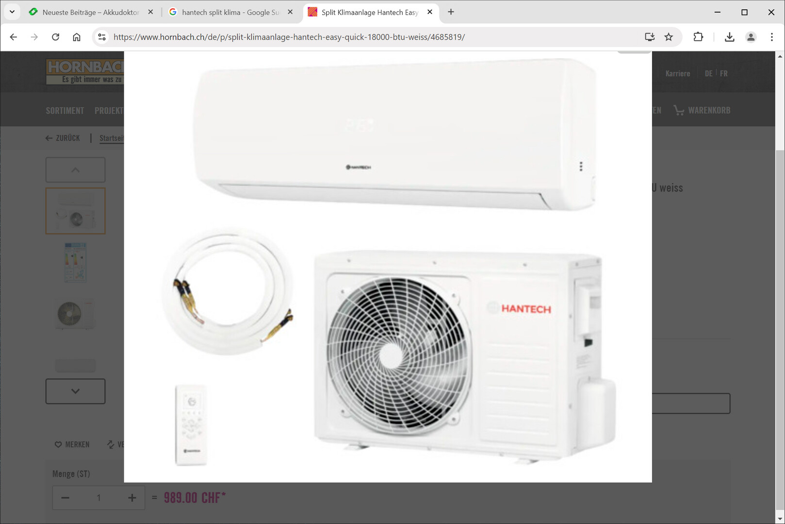

Die "Split Klimaanlage Hantech Easy Quick 12000 BTU weiss"
bläst die luft vorne beim kreirunden loch hinaus, ist das richtig?
Nicht nur die, das machen alle Split-Klimas so.
