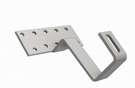

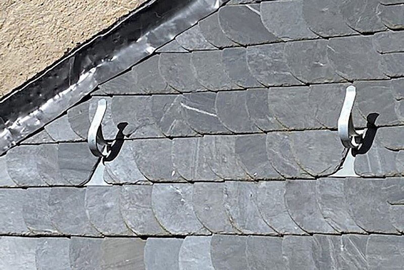

Da wo der Haken hin kommt, wird das Dach freigelegt (nenn man das so) -> also 4 Schieferplatten entfernt.
Dann kommt ein Blech und darauf der Dachhaken.
Danach wird bis zum Haken wieder "beigedeckt"
Stell dir in dem Bild einfach vor der Haken wäre ein PV-Haken -> so siehts dann aus
und hier ein Schiefer PV-Haken:

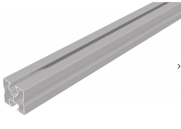

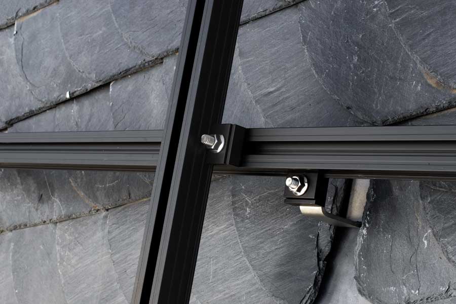

Die schwarzen Schienen finde ich auch super. Vielleicht gibt es dazu auch einen Link oder Hersteller wo man die bestellen kann, habe bisher immer nur die silbernen gefunden.

Wenn die Module drauf sind siehst du von den Schienen nur noch die Enden. Schwarz kostet Aufpreis. Silber nehmen und die Enden lackieren - sieht eh keiner
Die Frage ist, wie werden die Schienen an die Haken montiert.
