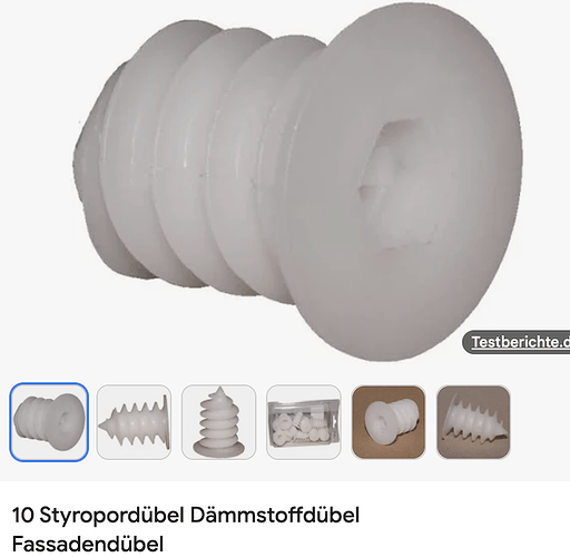

was ist die einfachste Möglichkeit um einen Installationskanal (z.B. 60x110) für Kältemittelleitungen an eine WDVS-Außenfassade (Mineralwolle als Dämmung) zu montieren?
Von Fischer gäbe es das Abstandsmontagesystem TherMax 8, aber das wäre dann schon ziemlich aufwändig, da man ja doch sehr viele Dübel benötigen würde.
Haben damals auf dem Bau diese Sorte benutzt, in schön großem Durchmesser.
Gab nie Probleme.
Würde kleben mit einem MS-Polymer, der schnell anzieht, z.B. Otto TurboToni oder Soudal Fixall Turbo. Den Kanal bis zum Festwerden einfach nur etwas fixieren. Könnte mir vorstellen, dass du passende kleine Schrauben hinreichend fest in die vielleicht 5mm dicke Putzschicht zum Halten bekommst. Die dürfen ja auch deutlich länger sein, dahinter ist ja Mineralwolle. Wenn Kleber fest, ggf. wieder rausdrehen und Loch mit Kleber verschließen.
Ich denke nicht, dass diese Dämmstoffdübel in Mineralwolle halten, nur in Styropor.
Kleben wäre eine Alternative, hätte aber Bedenken, dass dies nicht dauerhaft insbesondere bei schweren Alukanälen hält.
Diese flexiblen Polymer-Klebstoffe haften sehr gut auf unterschiedlichsten Oberflächen und halten mehr, als der Putz in sich hält. Kannst ja mal Testklebungen machen mit Belastungstest.
Ansonsten: Zusätzlich mit wenigen Schrauben sichern, ginge ja auch. Fensterrahmenschrauben gibts in verschiedenen Längen und die brauchen nur ein 6er Loch ohne Dübel oder sonstwas.
Sowas hier:
Würde da aber nur 2 Schrauben pro 2m setzen, den Rest kleben.
