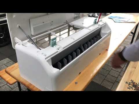

Du meinst wahrscheinlich diese hier:
Das ist ja mal genial! Dann sind sie doch endlich auch bei uns angekommen, die R290-Split-Klimas!
Der Preis ist leider wirklich ziemlich hoch. Aber dafür gibt es endlich einen Ausweg aus dem F-Gase-Dilemma. Bleibt zu hoffen, dass andere Hersteller bald nachziehen und man R290-Geräte bald billiger bekommt.
Hier mal ein Video, da ist schon einiges innovativ gelöst bei der Anlage:
