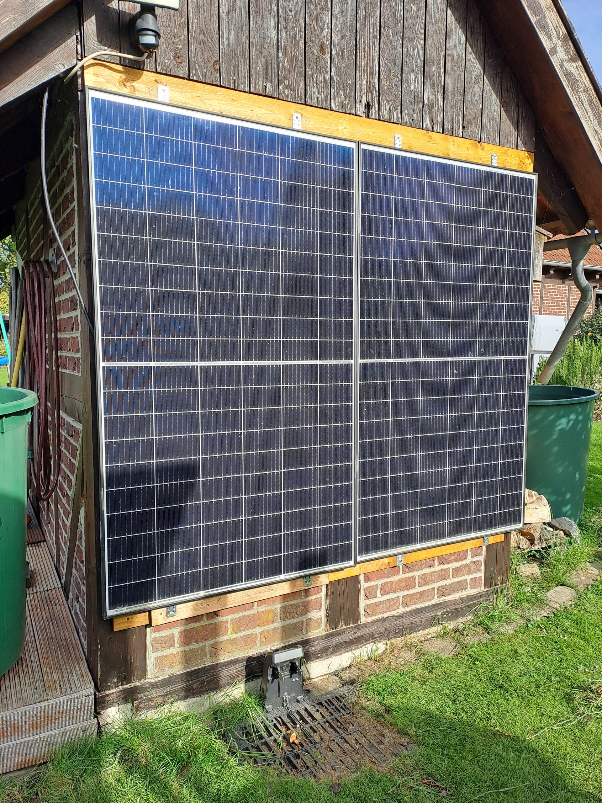

seit 2022 war mein BKW (2 Module) auf einem Holzschuppen (10°/Süd) montiert.
Verbaut habe ich vor 3 Jahren lediglich ein paar Holzlatten und einfache Modulklemmen für gerahmte Module.
Da das Dach des Schuppens nach 18 Jahren durchlässig wurde, musste notgedrungen das BKW abmontiert werden und hängt aktuell senkrecht an einem Gartenhaus. Steht die Sonne fest senkrecht, leidet der Ertrag.

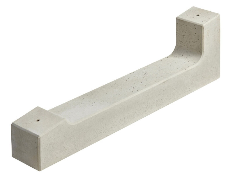

Da gibt es sowas. Allein durch das eigene Gewicht fixxiert.

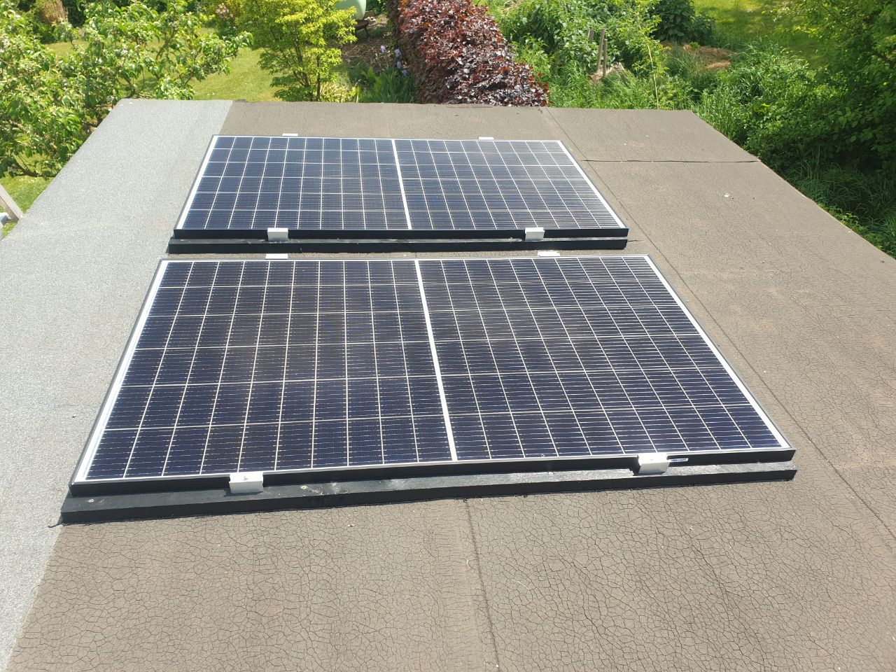

Ich habe auch beim Verschrauben der Halterungen durch die Bitumenbahnen einfach die Löcher bzw die Aussparungen der Halterungen mit Bitumen agefüllt und dann verschraubt. Bisher ohne jegliche Beanstandung.

Frage, hast du einen Link zu dem verwendeten Profil ?
ne, der hat das über Amazon auf dem Lieferschein stand SMI-PRM-ESTP5
Ein Detail-Foto wo man die Befestigung der Module auf der Unterkonstruktion sieht hast du nicht auch zufällig?

Der hat einfach Hammerkopfschrauben in die Schienen gesteckt und die Module an den vorhandenen Montagelöchern festschraubt. Die Mutter musst du dann mit einem Maulschlüssel festziehen, ist zwar fummelig, aber man macht es ja nur einmalig.
Es gibt mit Sicherheit elegantere/ einfachere Wege, aber so war es am preiswertesten und bei den paar Modulen war der Zeitaufwand nicht ausschlaggebend.

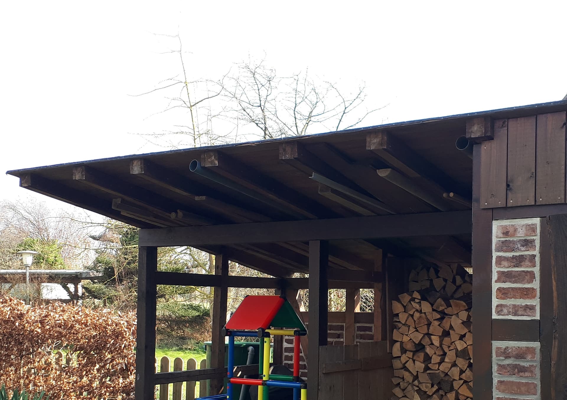

Wenn du das Dach eh neu machst, dann mach es direkt vernünftig, z.B. mit Trapezblech. Das gibt es als Reste bei jedem Blechdach Haini. Da bezahlst du nur ein Bruchteil vom Neupreis.
Auf dieses Dach kannst du dann mit Speziellen Schrauben mit Dichtung deine Module festschrauben. Da gibt es extra Halter für…
