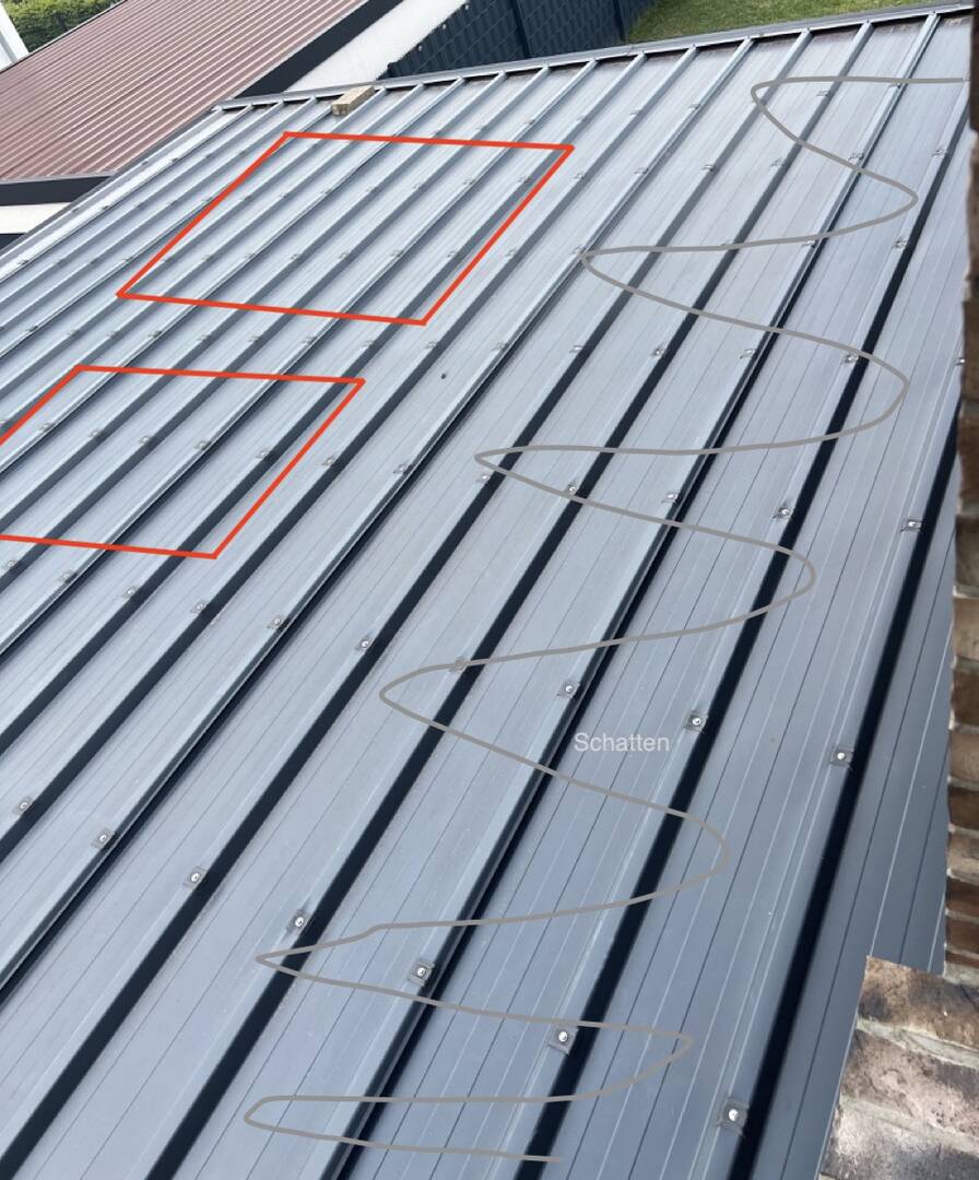

Nun zu meinem eigentlichen Anliegen. Nachdem ich mich immer mehr mit der Thematik befasst habe, ist ja insbesondere das Thema Windlast nicht zu unterschätzen und daher würde ich gerne hierzu zusätzliche Meinungen einholen.
Ausgangssituation:
Nun zu meinen Fragen:

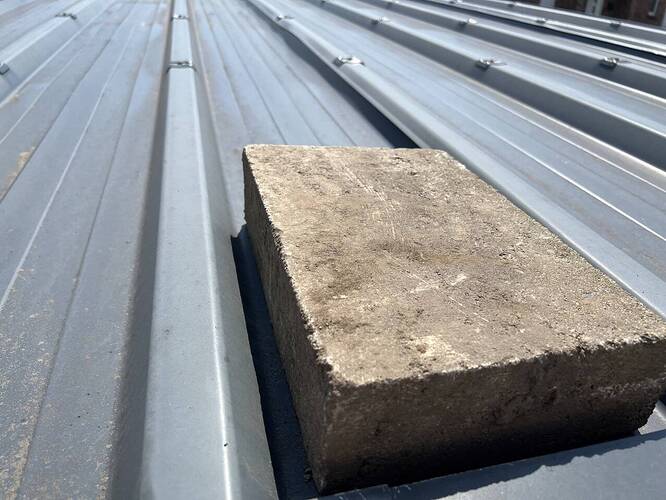

Ich habe für die Ballastierung Rasenkantensteine (siehe Anhang), davon 5x 40kg und einige Teilstücke mit jeweils ca. 15-25kg zur weiteren Beschwerung.
Mein Plan wäre die 4x40kg der Steine in die Mulde des Daches zu legen und dann mit Schwerlastanker (M8) an jeweils 3x Punkten zu verschrauben. Die restlichen Steine würde ich zum Beschweren nehmen, das macht dann 80kg für die Verschraubung und zusätzlich ca 30-40kg zum Beschweren. Als Unterlage besorge ich noch Bauschutzmatten.
1.) Auch wenn es pauschal nicht beantwortet werde kann. Reicht die Ballastierung oder sollte ich lieber noch eine Querstrebe oder zusätzliche Beschwerung nutzen. Zusätzlich könnte man noch Stahlseile ggf an der vorhanden Verschraubung des Daches nutzen.
2.) Oftmals wird empfohlen die Steine gar nicht zu verschrauben, sondern nur zum Beschweren zu benutzen. Ist dies besser geeignet?

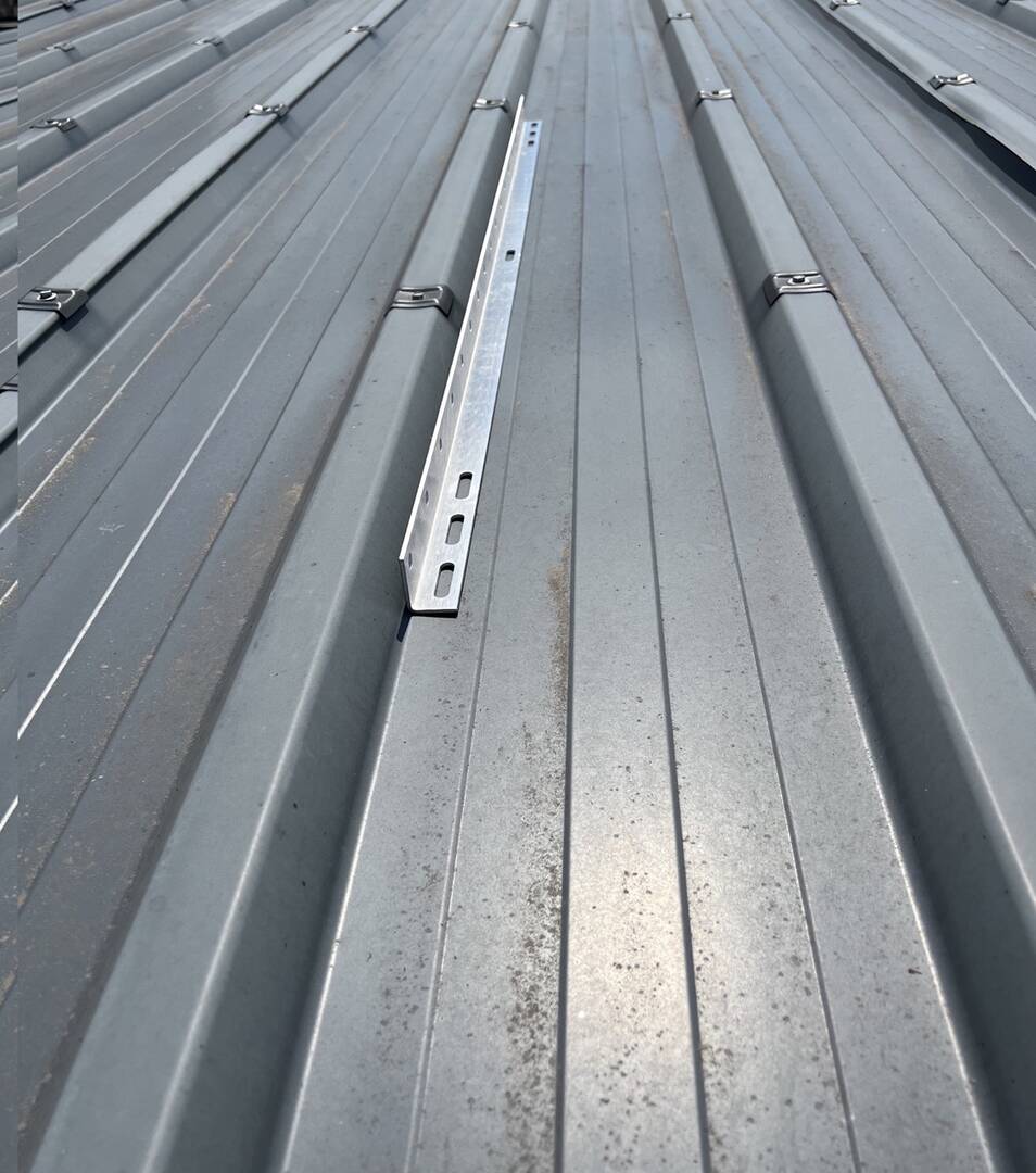

3.) Eine andere Möglichkeit wäre evtl. zumindest eine Bodenschiene direkt an den vorhandenen Dachschrauben zu befestigen und die andere Seite auf dem Rasenkantenstein in der Mulde. Das sollte von der Höhe nicht genau passen, aber das sollte kein Problem darstellen, oder? Wäre dann deutlichj stabiler, da eine Seite direkt mit dem Dach verschraubt ist.

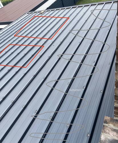

4.) Da die Verschattung von der Seite kommt, wäre es evtl. klüger die Module hintereinander anzuordnen. Dazu wäre dann noch ein 2-3m MC4 Verlängerungskabel notwendig. Wenn sie nebeneinander stehen wäre zumindest am Vormittag eines der Module zum Teil im Schatten.
Ich hoffe, dass die Punkte soweit verständlich sind. Ich möchte sicher gehen, das möglichst vernünftig zu machen. Es soll immerhin noch die nächsten 3-4 Jahre ausreichend halten bis wir ggf. umziehen.
Wäre für Rückmeldungen/Meinungen dankbar.

Laut der Website befinde ich mich in der "25,0 m/s (Windzone 2)". Insbesondere, da wir gegenüber von einem Feld wohnen wo wenig Windschutzt ist, möchte ich das nicht unterschätzen. Ich glaube ich werde nachher mal schauen ob ich eine Schiene in die vorhandenen Schrauben bekomme und mal einen mit einem Schwerlastanker testen.
Mit der Ausrichtung werde ich mal probieren, wobei es eben durch die Beschattung auch drauf an kommt wie weit vorne die Module montiert, um dort morgens Strom zu bekommen. Die Kabel würden hinten lang geführt in den Schuppen gehen (beigelegt war ein 5m Kabel).
Kannst ja mal Bilder machen, dann kann man sich das besser vorstellen, bei mir ist es halt mit Windzone 1 eher ruhig und noch dazu von der Haupt Windseite her geschützt durch Häuser. Wenn es bei dir natürlich offen ist, ist das nicht so gut. Aber mach mal Bilder und zeichne mal ein wie du die Module dort hinlegen würdest.
Ich habe mal versucht es fix zu skizzieren. Wie gesagt bei der Anordnung bin ich mir noch nicht ganz sicher, da eines morgens im Schatten wäre (siehe Skizze).
Der Stein auf dem Bild ist das kleinste Stück. Habe davon 5x ganze (je 40kg) und nochmal 5 klein-mittelgroße mit ca 15-20kg.

Bei den Rasenkantensteinen würde ich meinen, dass ein Dübel den Stein sprengt. Ein Loch durchbohren und eine Schraube durchstecken und "festklemmen" könnte ich mir eher vorstellen.

Ich habe mir jetzt aus dem Baumarkt 1m M8 Gewindestangen besorgt und werde schauen ob ich eine Seite der Halterung an dem Rasenkanten Stein verschraube und die andere mit dem Dach verbinde. Mit der Bauten Schutz Matte sollte die Höhe auch passen.
Ich habe sicherheitshalber aber auch mal solche Schienen für Trapezdächer inkl. Klemmen bestellt für eine flache Montage. Werde Ende der Woche mal probieren und berichten. Danke für die Beiträge!
Moin, also mit dem Bohren der Kantsteine, da muss man wirklich vorsichtig bohren, am Anfang und zum Schluss dann die Schlagbohr Funktion abschalten, das war auch bei mir eine echt beschissene Arbeit und hat viel Zeit gekostet. Sonst bricht dir auf der anderen Seite zu viel Material ab.
@flodi Ich hatte gestern mal eine Testbohrung gemacht und das hat ganz gut funktioniert. Hab zum Glück auch mehr Steine hier liegen als ingsesamt benötigt.
