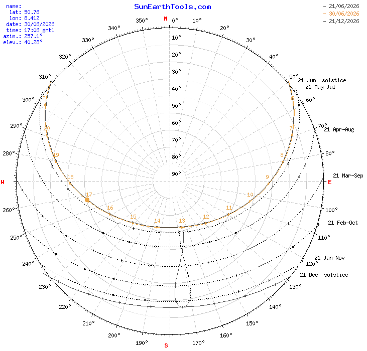

Zur Zeit 2 Trina Vertex S 425Wp 35° Süd (ca. 175°) im Einsatz. De stehen auf einem kleinen Anbau und werden r4ückseitig etwasw beswchienen.
Die letzten 12 Monate 660 kWh die 12 Monate davor 720kWh.
ersetzen mit
Bifaziale Module Rückseite Sonnenaufgang bis ca. 9:30 und ca. 17:00 bis Sonnenuntergang
Die beiden vorhandenen Module an eine Westwand senkrecht montieren. Die senkrechte wird durch den niedrige Sonnenhöhe teilweise kompensiert. Sonnenschein ab 13:45 bis Sonnenuntergang. Verschattung durch Nachbargebäude ca. 1h von Septbember bis März.
Problem diese Wand ist eine alte Fachwerkwand. Tips zur sturmsicheren befestigung? Auf über 500m gibts es im Herbst und Frühjahr schon mal sehr heftige Winde.
Durch diese Änderung könnte ich laut Prognosen den Ertrag um 400kWh im Jahr steigern, ca. 75 kWh durch Bifazial und 325 kWh durch Westmontage. Ostseite wird nur wenig bringen, da diese swchön früh durch Nebengebäude verschattet wird.
Sonnenverlauf im Jahr (wenn sie mal scheint)

Die Module vom Vorbau (Trina Vertex S 425 Wp) runter und an die Wand. Dann 2 neue, diesmal bifazial, auf den Vorbau.Im Sommer wird die Rückseite von morgens bis abends, außer der Zeit wo die Front dran ist, beschienen. Das ist direkte Einstrahlung, keine Bodenreflektion. Da erhoffe ich dann einen merkbaren Mehrertrag. Meine Idee ist nun die Module im Winkel von 45° aufzustellen. Da verliere ich ca. 2% an Effizienze´, gewinne aber an der Rückseite ca. 5%.
Ich glaube den Boden hinter den Modulen (dunkle Dachfolie) reflektieren zu machen, lohnt nicht den Aufwand.
Leider habe ich kein Tool gefunden, daß mir den Ertrag der Rückseite prognostiziert.Aber grob geschätzt könnte ich auf gesamt 1.200 - 1.300 kWh Jahresertrag kommen.
