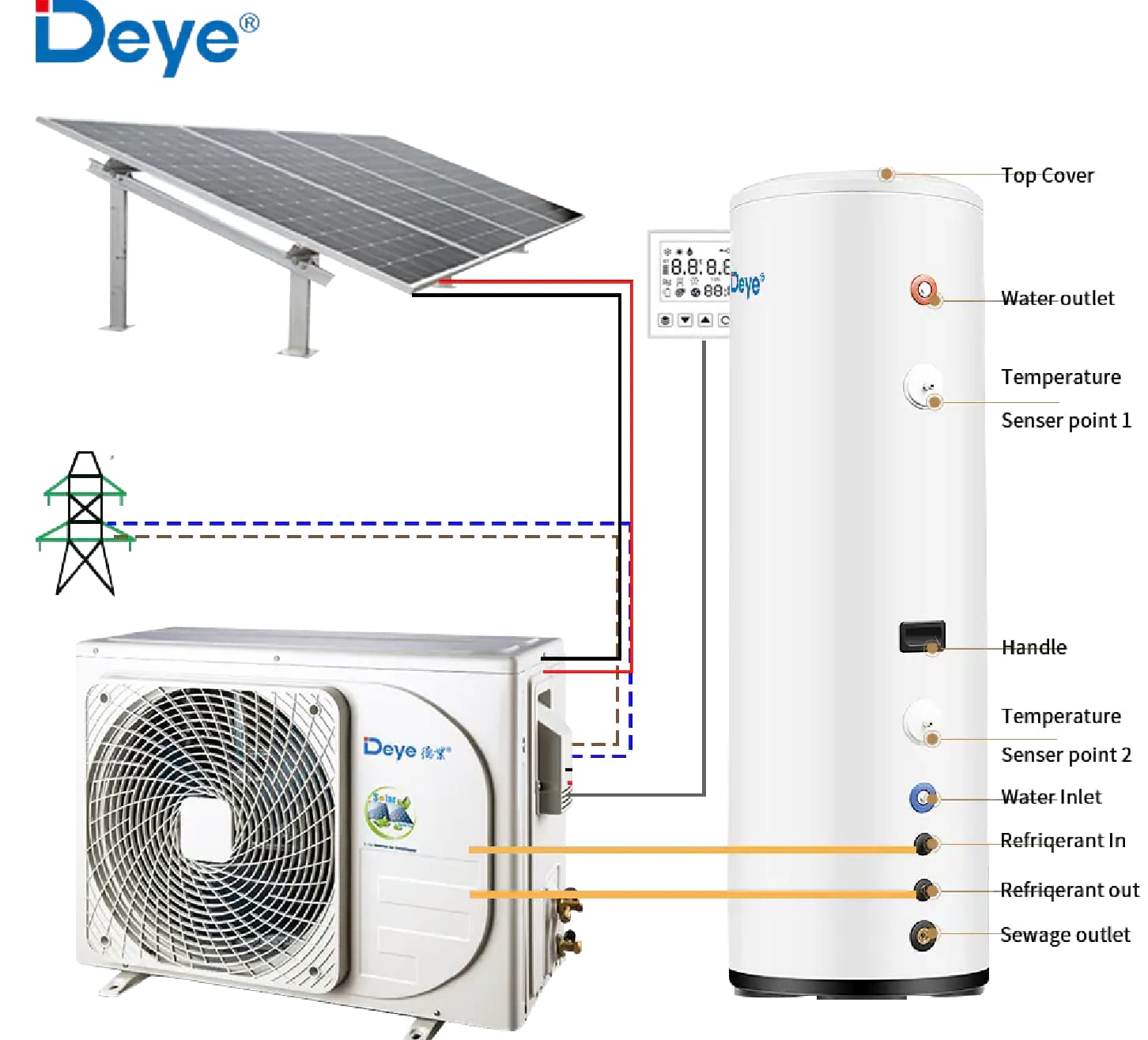

Brauchwasserwärmepumpe wurde hier gerade eine von Deye empfohlen, die auch draußen bei Minusgraden durchläuft. War ein guter Preis mit Innentank und die WP für außen.

Danke für den Link und die Idee mit der Deye WW Bereitung.
Das ist das System für WW was du meinst?
Schade nur das man dann 2 Außengeräte braucht.
Einmal für das Brauchwasser und einmal für die Panasonic, die Wärme erzeugen soll.
lies dich erstmal in die Thematik ein. Es gibt hunderttausende WP, die WW erzeugen, das ist kein Neuland.
