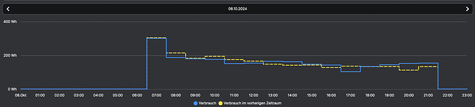

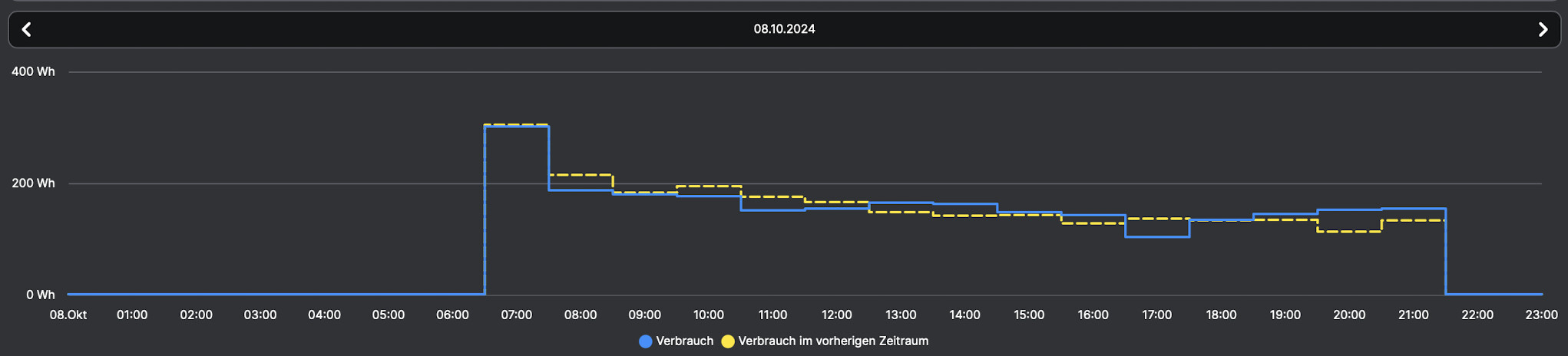

Ich habe ja eine Heatcharge am Laufen.
Die minimale Leistungsaufnahme liegt um 200 Watt, danach wird getaktet, was sie natürlich bei aktuellen Außentemperaturen um 20° herum auch macht.
Mich stört aber weder das Takten, noch der minimale Stromverbrauch von 200 Watt, wirklich interessant ist doch nur, wie viel Strom sie dabei in einer Stunde verbraucht und dabei die Hütte auf die Wunschtemperatur (25°) heizt.
Da komme ich dann aktuell auf 150Wh runter:
Da geht sogar noch weniger, hier Ende Oktober 24 ein Minimum von 105Wh:
Bei welchem minimalen Stromverbrauch und wieviel Takten das zustande kommt ist doch Wurscht, das Ergebnis zählt.
