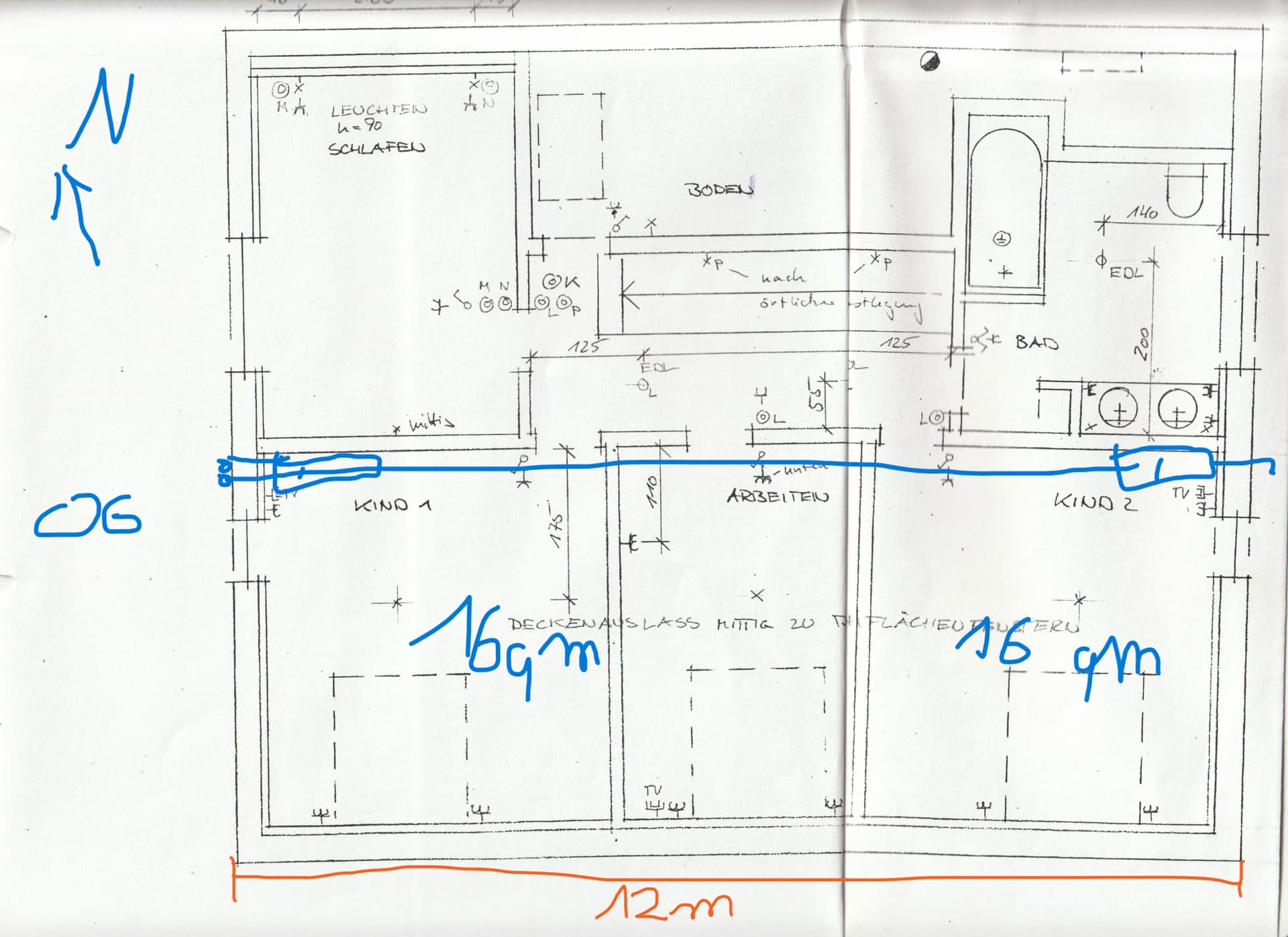

Mein erster Gedanke war ein Aussengerät an der Nordseite EG und dann eine Truhe im Wohnzimmer und 2-3 Kassetten im OG.
Dagegen sprechen aber die schon sehr langen Leitungen des entferntesten Zimmers und das erste Angebot mit 14k€ trotz Eigenleistung Wanddurchbrüche und Fundament.

Von Raum zu Raum kühlen ist grundsätzlich schwierig. Aber ganz besonders, wenn es zwischen den Räumen einen Weg nach unten gibt. Das ginge nur einigermaßen durch zusätzliche aktive Luftverteilung. Wäre aber vermutlich immer noch nicht optimal.

Nach Deinem Plan vom OG würde ich mit zwei Duosplit-Geräten arbeiten. Eins für "Schlafen" und "Kind 1", das zweite für "Arbeiten" und "Kind 2". Die Wandgeräte könnte man an den Trennwänden zwischen der Räumen unterbringen.

bei Kind1 und Kind 2 muss auf jeden Fall was hin. Arbeiten da in der Mitte ist meist zu und unbenutzt. Ich dachte an die Aussenwand, da dann ohne Kondensatpumpe.

So ich hatte eine Klimabauer hier, er empfahl mir 2 Aussengeräte, da ca. 15 Leitungslänge zwischen den beiden Innengeräten im OG liegen.
