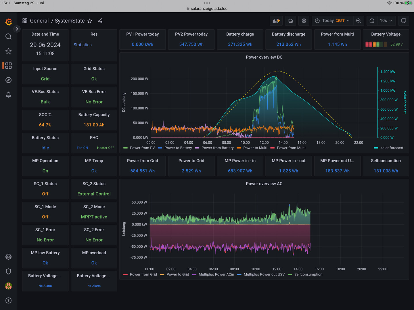

Ich bin dabei eine kleine PV Anlage mit insgesamt elf 380 Wp Modulen auf unserem Garagendach zu installieren.
Es kommen 2 Victron Mppts zum Einsatz (1 x 150/70 für die Ostausrichtung und 1 x 250/100 für Süd- und Westausrichtung) welche meinen DIY Akku (16 x 280Ah Zellen) laden.
Wechselrichter kommen 3 x Victron Mp II 3000 zum Einsatz.
Gesteuert wird das ganze über ein Venus GX.

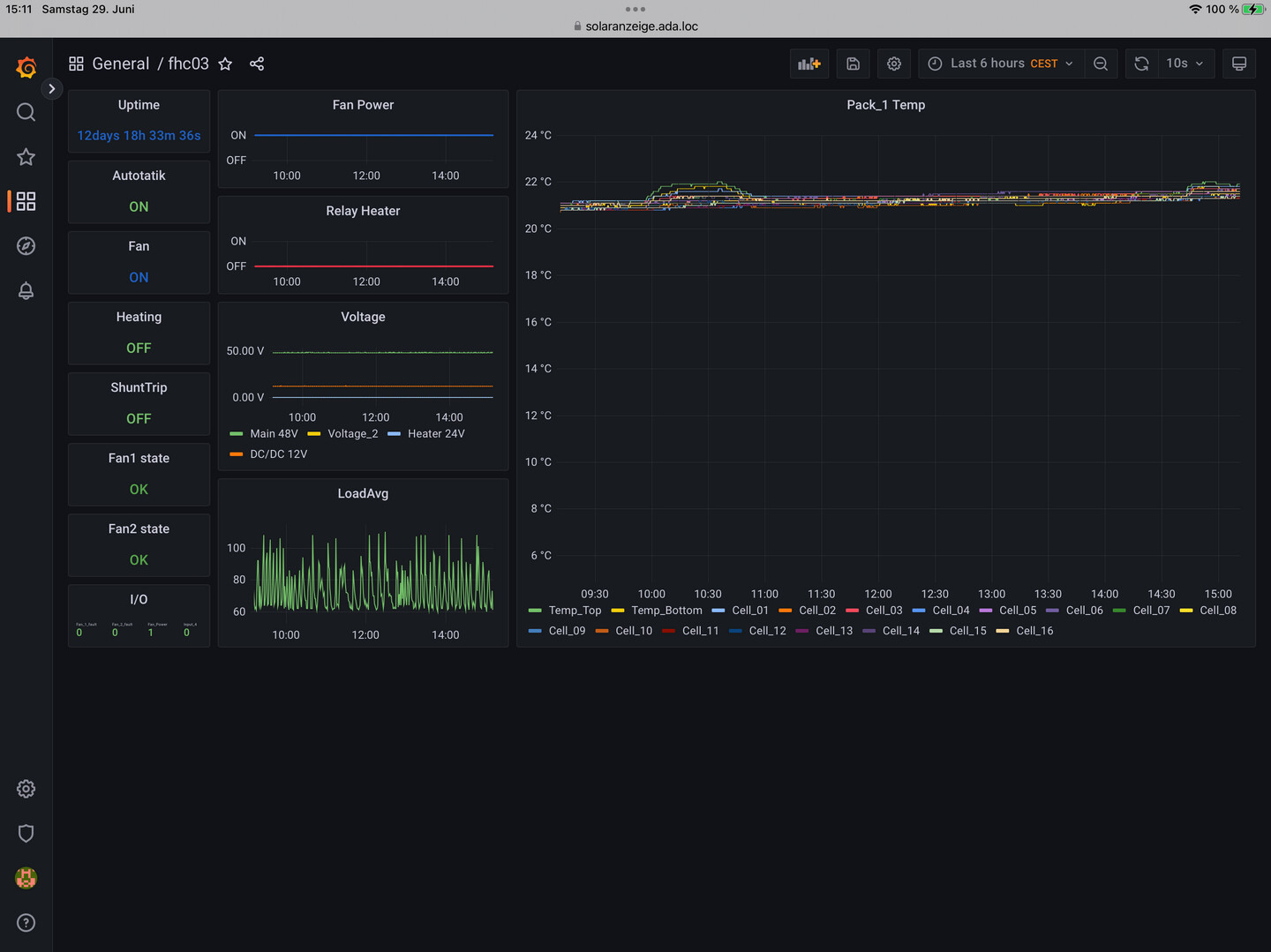

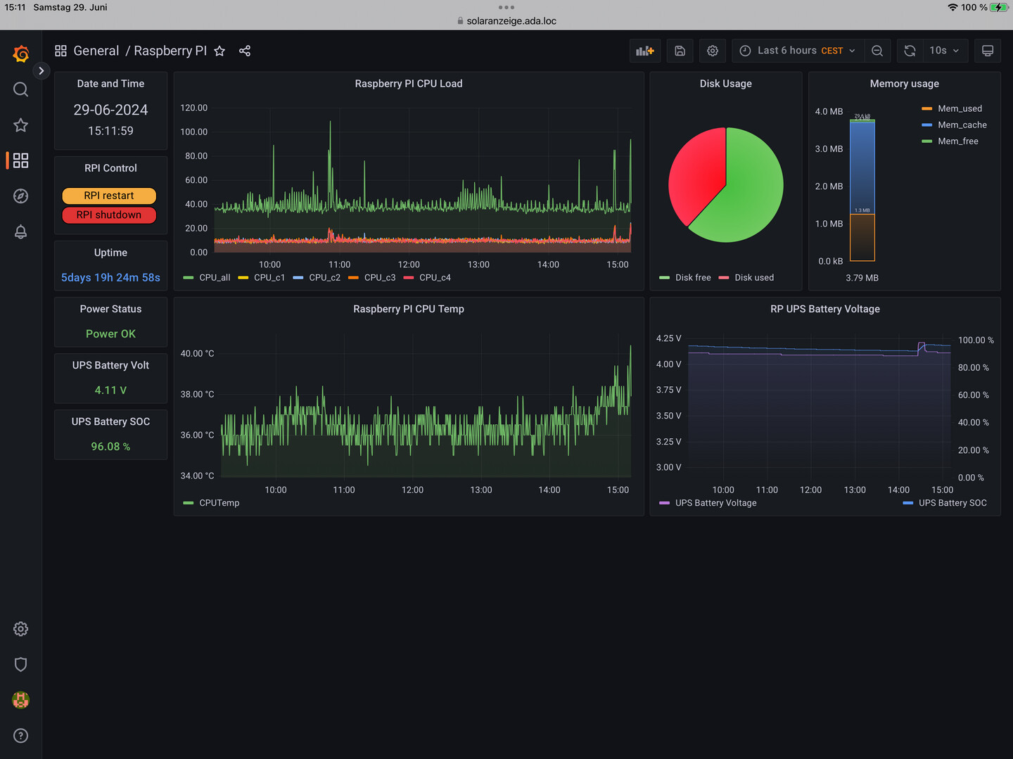

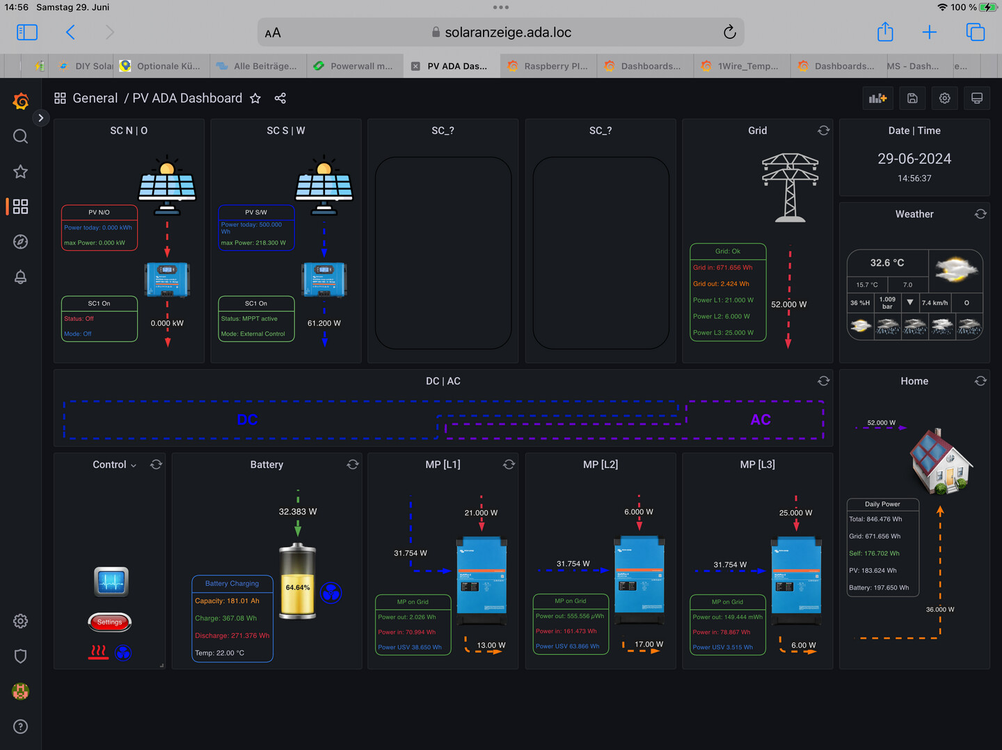

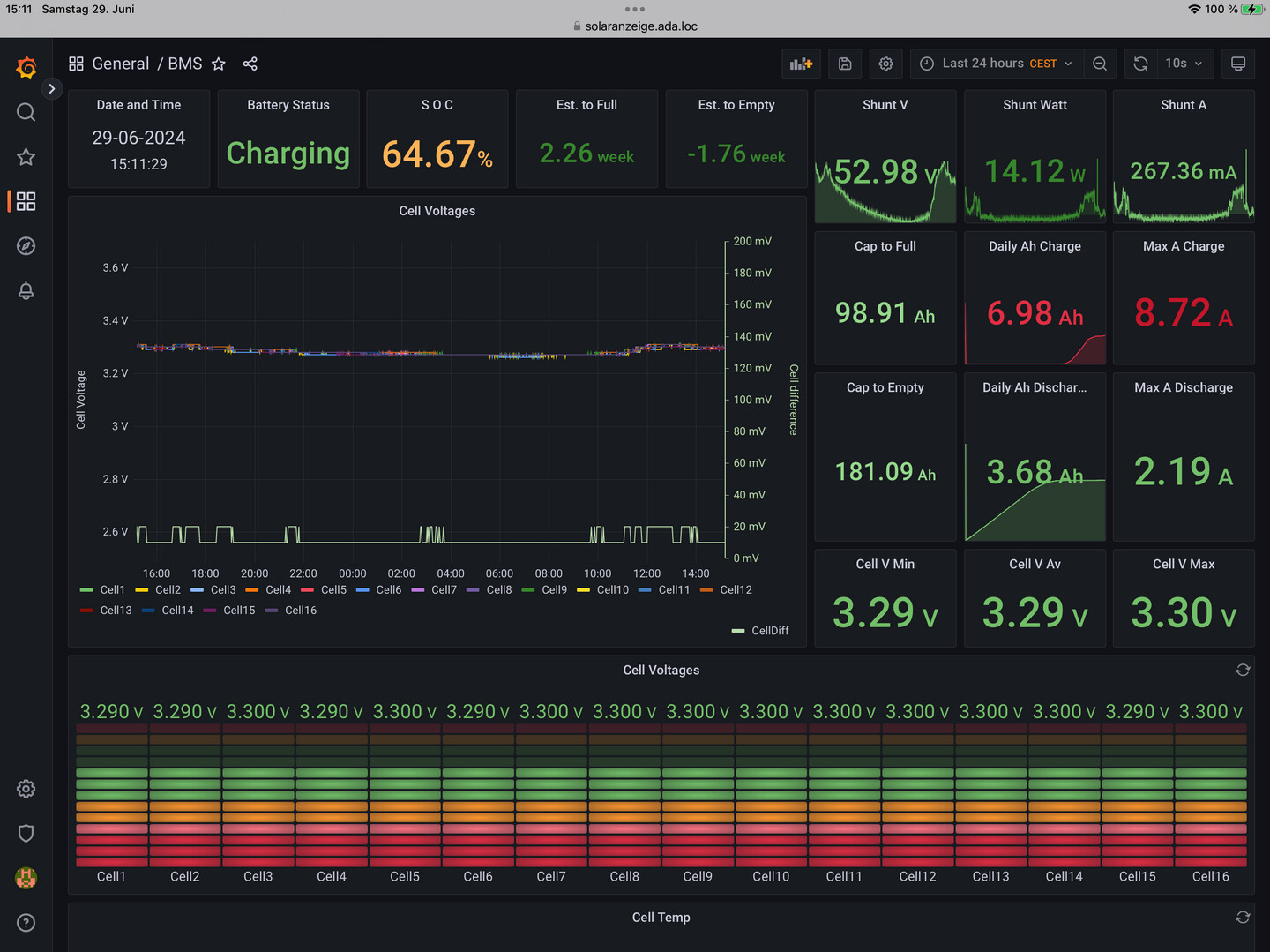

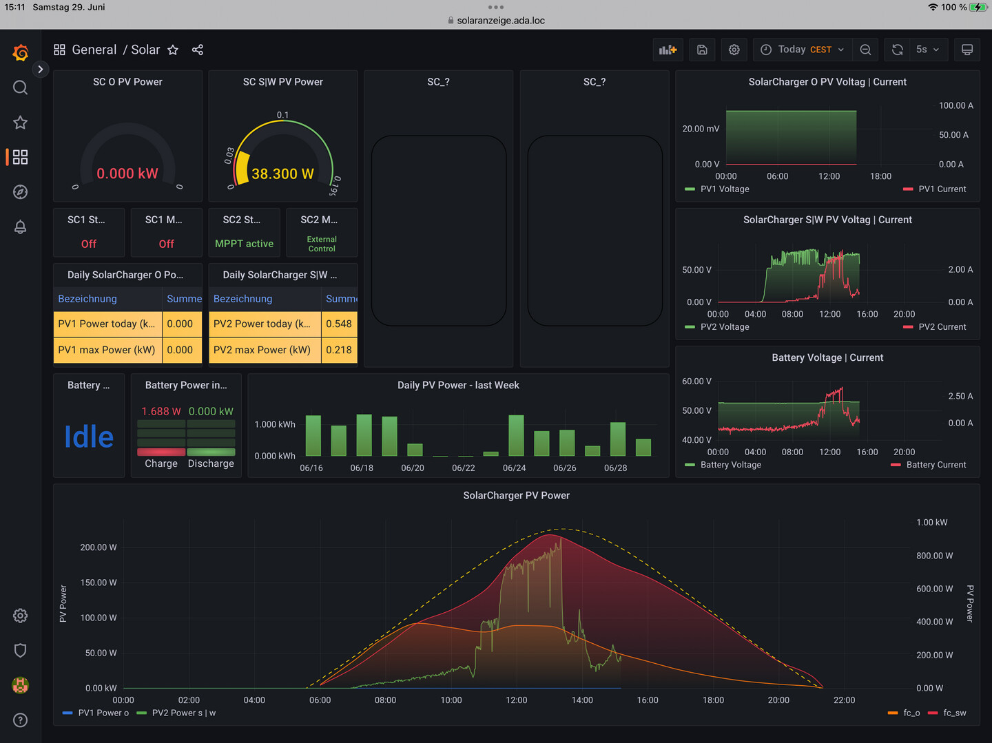

Da es meiner Meinung nach wichtig ist, dass man Weiß was im System läuft, habe ich mir ein kleines „Solar“ Dashboard mit Node Red, Grafana und Influx aufgebaut, damit ich nicht nur die Werte von den Victron im Überblick habe, sondern auch die vom BMS (Batrium), von meinem FHC (Fan- Heating-Controller), Weatherforecast und dem Raspi.
Jetzt möchte ich eine Benachrichtigung einbauen die mir bei Problemen, Fehler bzw. bei wichtigen Systemereignissen eine SMS sendet. Ja SMS ist oldscool jedoch funktioniert es auch ohne Internet und das ist mir wichtig!
Hat jemand von euch schon einmal so etwas mit einem Raspberry und einem 3G USB Modem umgesetzt und mit welchem Erfolg?

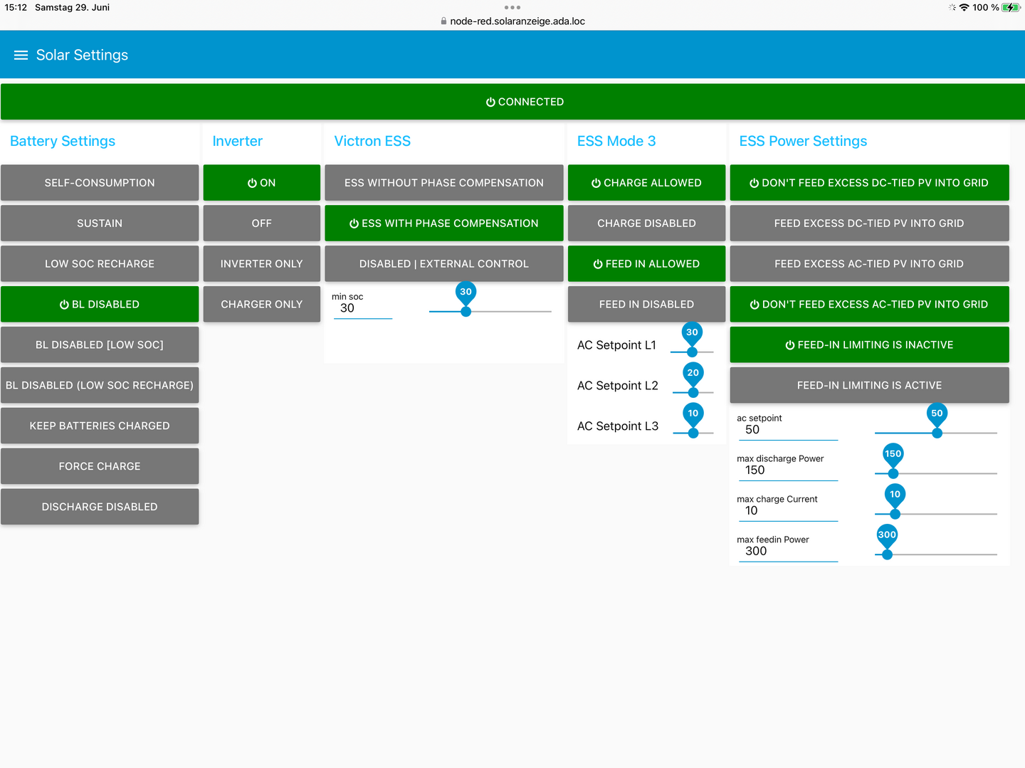

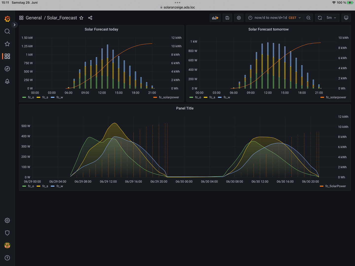

Anbei noch einige Bilder meines Dashboards.

Aber ich muss mal sagen - deine Dashboard sind einfach der OBERHAMMER - !!
Du hättest keine Lust die Grafana Exports zu teilen?? ....ich weiss da steckt bestimmt unendlich Arbeit drin.
Viele Grüße
@hondamz
Danke, freut mich, wenn dir mein Dashboard gefällt.
Kann dir die nächste Zeit mal exports von den Dashboards machen, allerdings fehlen dir dann die Datenbank (influxDB) bzw. die Datensammlung mit Node Red.
Einige Dinge sind bei mir nicht 0815 (Batrium BMS - eher mit LiIon im Einsatz, Eigenbau der Lüftungs- und Heizungs-Steuerung)
