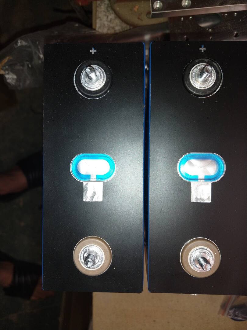

Moin, meine ersten lfp Zellen sind da.
Moin, meine ersten Zellen sind da und ich habe den ersten Karton schon Mal aufgemacht. Spannung um die 3,289V QR entfernt, kommen von Nkon aus den Niederlanden und sind leiht bauchig. Wie viel ist davon gut? Mir fehlen die Geräte für die Widerstandsmessung und Kapazitätstest. Wievieh Unterschied bei den Zellen darf die Kapazität abweichen?

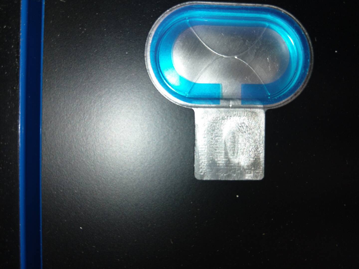

Entfernter QR Code ist MMN nicht gerade das beste Zeichen. Ich würde disbezüglich mit NKON Kontakt aufnehmen
wenn man b zellen gekauft hat ist meist ein b in den qr code gelasert
das wäre normal
was heist leicht bauchig? mach mal ein bild
Ich habe die Zellen B-Grade Catl 304Ah bestellt. Auf dem Karton steht eine 315Ah, weshalb vielleicht der qr Code entfernt wurde, weil der auf 315Ah hinweisen könnte.

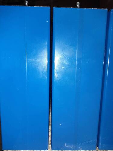

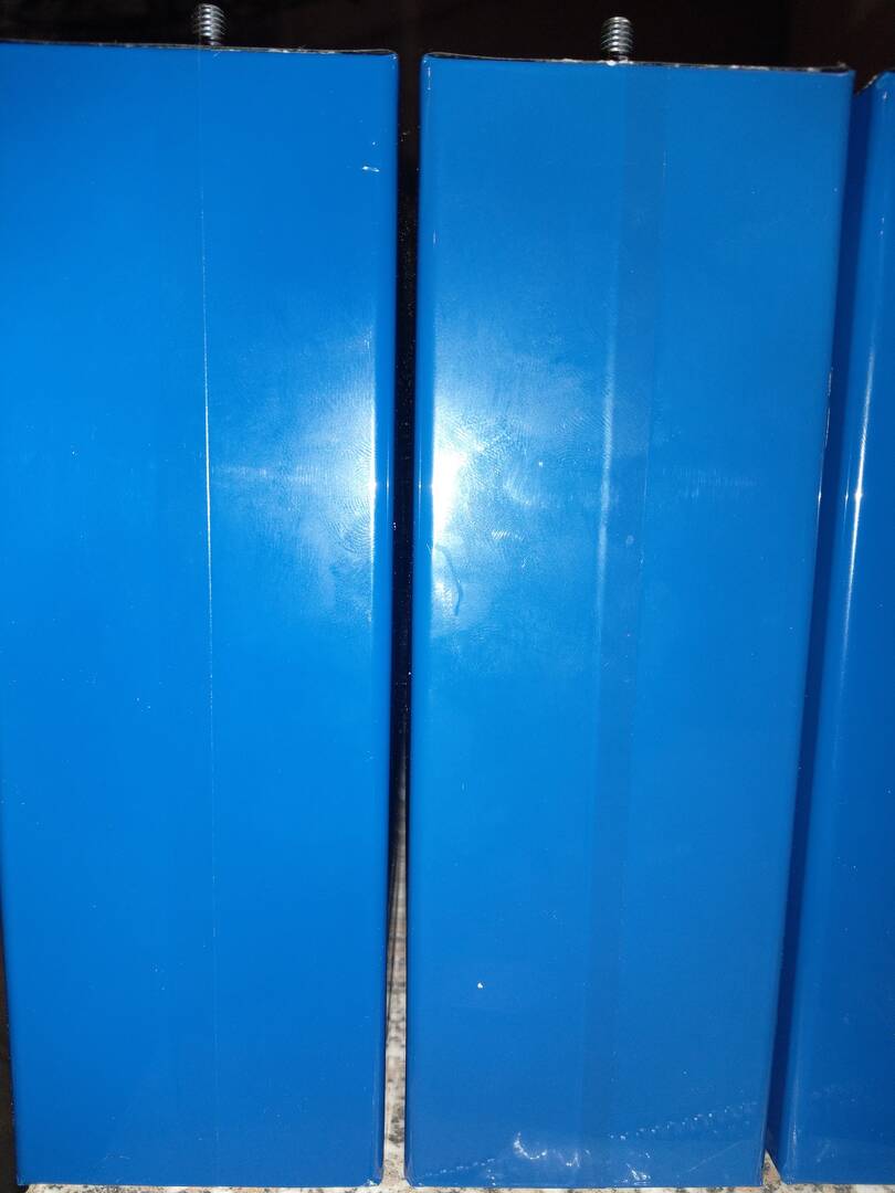

@voltmeter Moin, ich hatte gestern deine Antwort leider übersehen. deshalb heute jetzt ein paar Bilder.
@smu-joe
würde ich zurückschicken
ist mir zu aufgebläht
schau dir die 230ah b zellen an die waren bei mir top
CALB L173F230 Prismatic 230Ah
