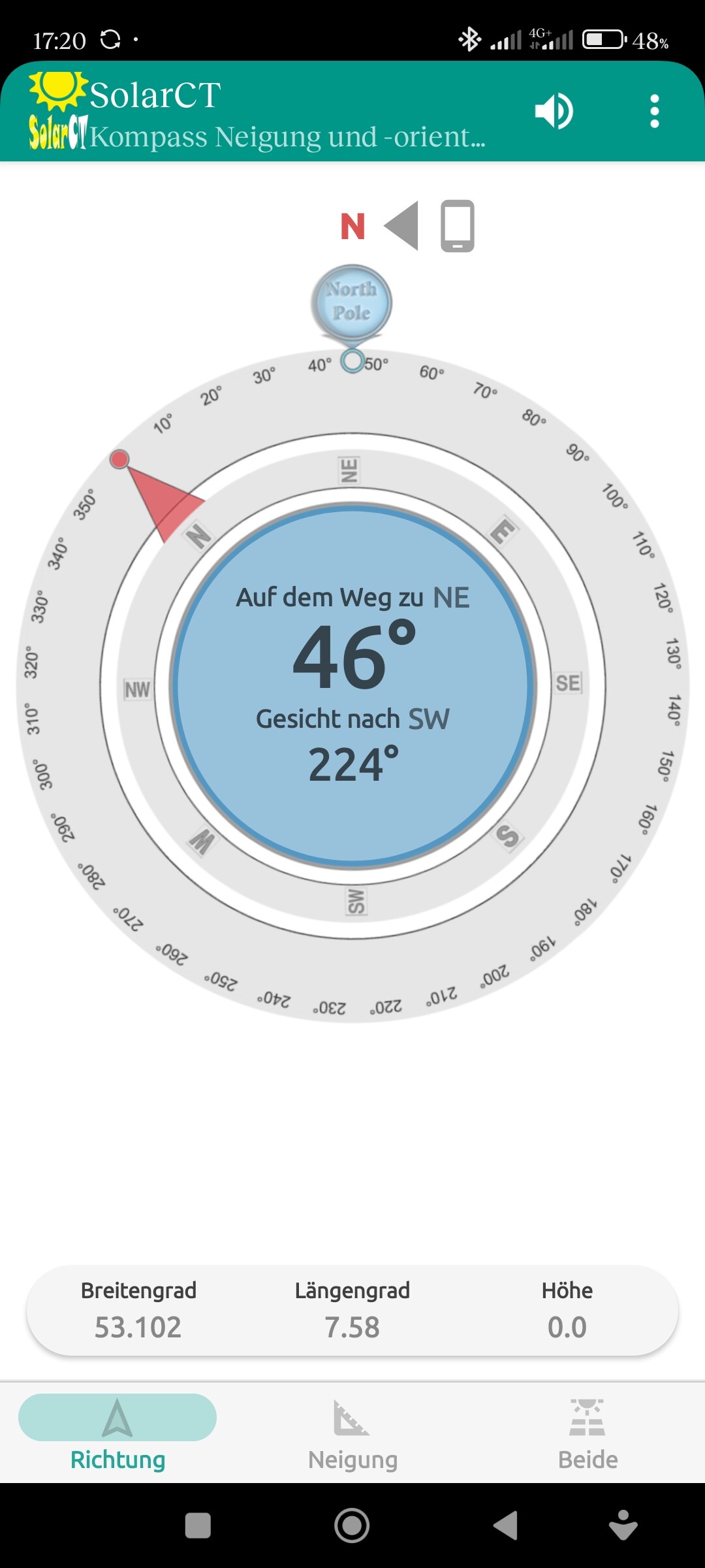

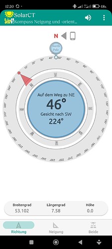

Meine Dachfläche liegt bei 75 m2 die Neigung ist 40 Grad .

So ist meine Dachausrichtung
Oh, schön. Rechne 80% Panels = 12kWp x durchschnittlich 3h Sonne drauf wegen Verschattung, sind durchschnittlich 30-36kWh am Tag möglich. Das dürfte ungefähr deinem winter-Verbrauch entsprechen.
