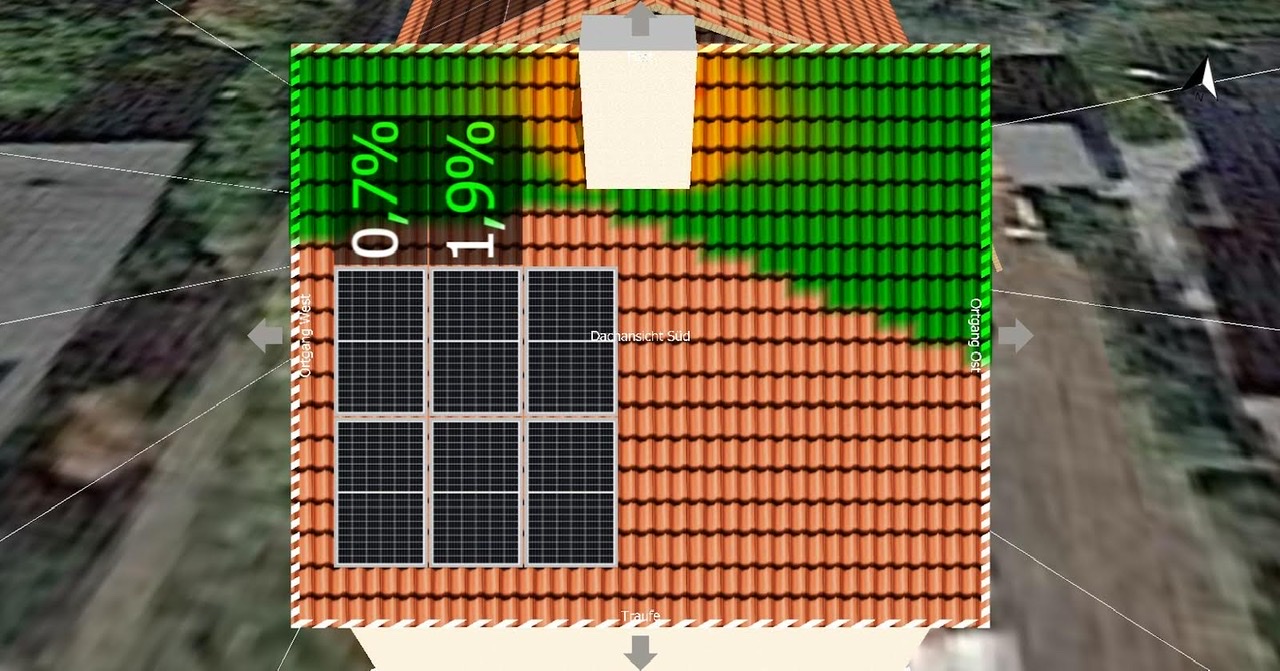

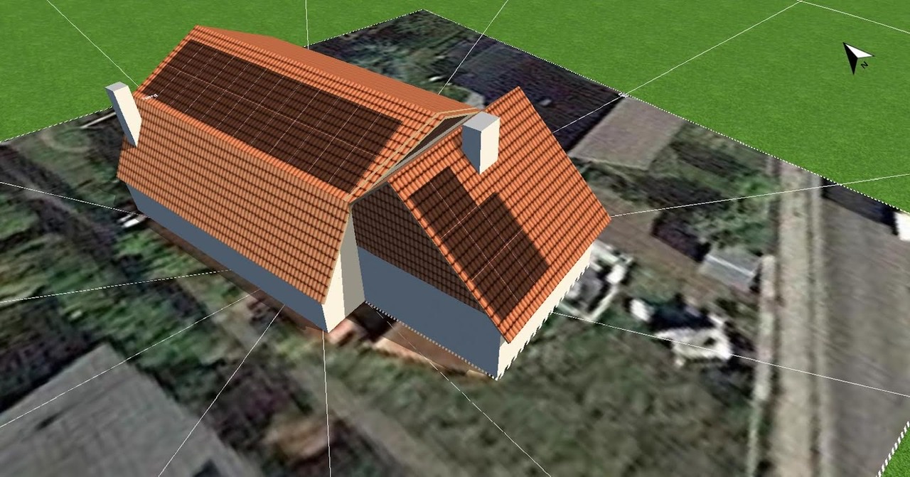

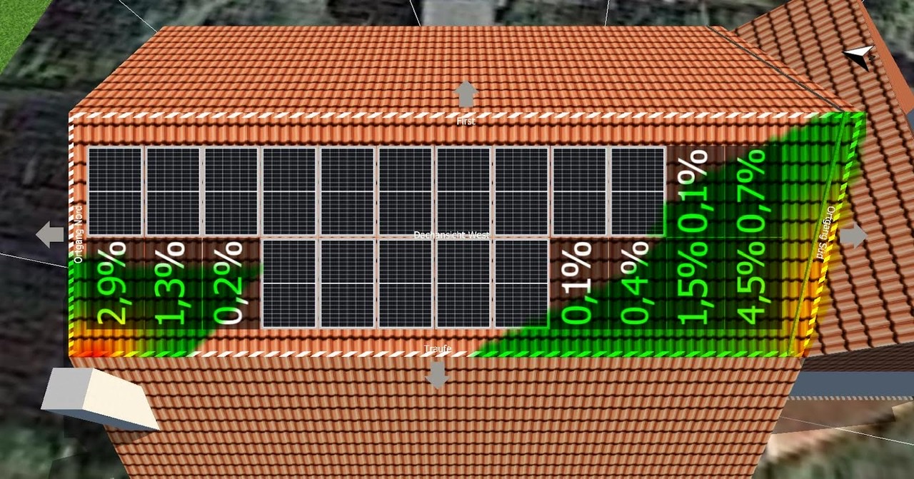

Moin, ich komme aus Stade bei Hamburg und plane schon länger hin und her mit einer großen Anlage nachdem zwei Balkonkraftwerke nun schon länger ihren Dienst tun.
Aktuell sieht meine Planung vor auf Süd 8 Trina Vertex S 400 und auf West 24 Trina Vertex S Module zu verbauen mit einem SMA Tripower X 12. Nach dem Planer von SMA würden an MPPT 1 12 Westmodule, an MPPT 2 12 Westmodule und MPPT3 die 8 Südmodule funktionieren.
