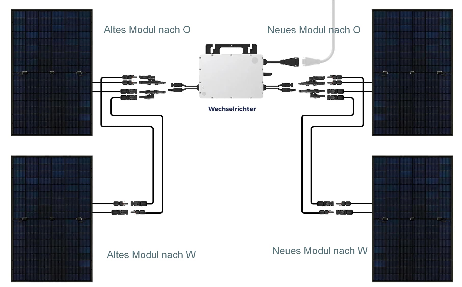

Ich würde 2 weitere Module kaufen und je 1x neu und 1 x alt in die gleiche Richtung setzen.
1x alt nach O & 1x alt nach S
1x neu nach O & 1x neu nach S
Die beiden alten Module per Y-Kabel parallel an einen Eingang, die beiden neuen Module per Y-Kabel parallel an den anderen Eingang des APSystems.
So hast Du deutlich länger über den Tag mehr Leistung mit minimalen Kosten.

die Vmpp der Module sollte annähernd gleich sein. Die Ströme (Ampp) können abweichen. Auch Module mit unterschiedlicher Mpp Spannung kannst du parallel schalten, doch dann wird keins der Module im maxmalen Arbeitspunkt betrieben. Sind die Vmpp nur um wenige Volt von einander angegeben, dann macht das (fast) nix aus.
Das ist nur ein Gedankenproblem :wink:
Du hast 2 identische Module, die schaltest Du parallel - und kaufst 2 neue identische Module (die anders sein können als deine jetzigen) und schaltest diese beiden parallel.
Daher ja:
So hast Du immer 2 identische Module parallel geschaltet. Nicht alle 4 Module müssen identisch sein sondern immer nur die 2, die pro Eingang parallel geschaltet sind.
Und damit man die maximale Leistung über den Tag bekommt eben auf O & W aufteilen.

Aber mit meinem ursprünglichen Gedanken wird das dann nichts, sprich: ich kauf mal eben 2 Module dazu, lasse die bestehenden Module in Aufbau und Ausrichtung wie sie sind und mixe dann Süd und Ost und Süd und West und muß nur 2 Module neu aufbauen.
Die 2 Module auf Süd haben nun mal über 13 A pro Modul in optimalem Betrieb und der Wechselrichter 20 A pro MPPT.
Wenn ich das nicht Überlasten will, muß ich doch komplett auf West / Ost umbauen.
Andernfalls überlaste ich im Sommer die Eingänge mit 6 - 10 Ampere pro Tracker Eingang, je nach Modulwahl. Oder hab ich wieder einen Fehler in der Überlegung?
Und legale 4fach Wechselrichter begrenzen auf 200 Watt pro Eingang, das wäre bei mir auch Murks.
Ein WR nimmt sich an Strom das, was er braucht. Eine Überbelegung an möglichem Strom ist also egal.
Bei der Spannung ist es anders, da muss man die Grenzen schon beachten - auch mit genügend Spielraum für kalte Tage.
Und ja, mindestens eins der alten Module müsstest Du mit 4 Modulen gesamt dann umbauen. ob auf O/O/W/W oder auf O/S/S/W ist dir und den baulichen Gegebenheiten geschuldet.
Aber ein Mach es so und dann hast Du alle Vorteile ohne Nachteile wird es nicht geben :wink:
