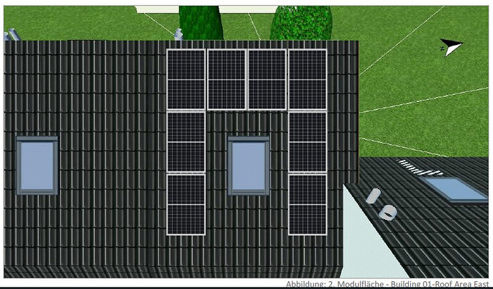

ich plane aktuell eine PV-Anlage und überlege, ob ich mit Modulwechselrichtern (z. B. Envertech, Hoymiles etc.) arbeiten sollte oder nicht. Es gibt ja sowohl Befürworter als auch Kritiker dieser Lösung.

Es geht nur um das Modul unten rechts, vielleicht auch das dadrüber
Welchen Grund gibts denn, genau für diese Module eine andere Lösung zu wählen gegenüber dem Rest?
da dort durch das Haus daneben Schatten auf die Module geworfen wird
So viel ich weiß, würden dann ja alle Module heruntergeregelt werden oder?
Ja, bei Schattenproblemen sind Mikrowechselrichter interessant.
Nicht unbedingt. Wenn ein Modul keine Leistung bringt, wird es in der Regel durch die internen Reverse-Dioden überbrückt. Der Rest speist weiter voll ein. Aber wenn die Reverse-Dioden greifen, bringt das Modul gar nichts mehr, was bei Mikrowechselrichter mitunter anders sein kann.
Bei nur 2 Modulen wäre das ja auch noch einfach umzusetzen: Ein 800-1000W MWR, der 2 DC-Eingänge hat. Daran Module anschließen und ein AC-Kabel nach innen. Alternativ DC-Kabel nach innen legen (4 Stück) und WR innen anbringen.
