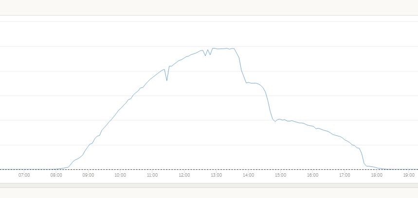

Ich bin auch gerade am PV ausbau mit 10 weiteren Modulen.
Bei mir sind jetzt aber nur noch Flächen die im Winter durch den Sonnenverlauf teilweise verschattet werden.
Da ich weiß wie stark Strings einbrechen wenn ein Modul verschattet wird, habe ich mich für 10 Modulwechselrichter entschieden.
Hier z.B. der erste Einbruch 1 Modul das unter Viertel mit Schatten, zweiter Einbruch das zweite Modul im unteren viertel Schatten.
