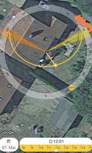

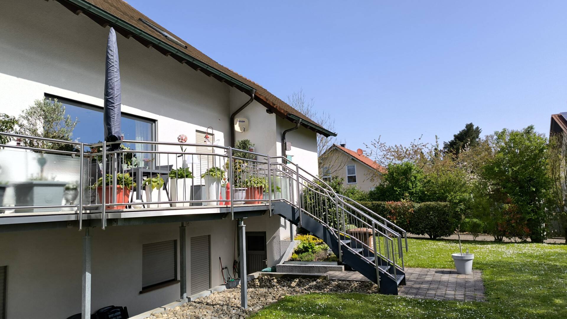

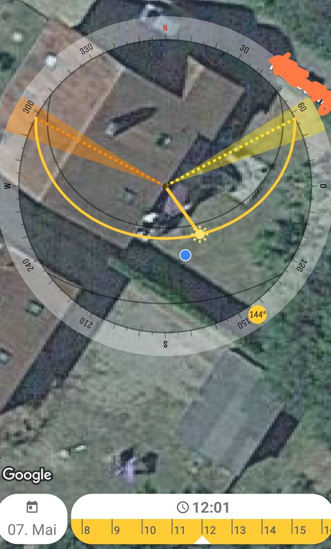

Hallo! Mein erstes Solarprojekt.
Ich könnte 8 Module vertikal oder 5 Module horizontal an dieser Wandfläche (ca 10m x 1,90m) über dem Fenster anbringen (siehe Bilder, auch zur Ausrichtung), ab 11 Uhr morgens würden horizontale Module teilverschattet , und zwar horizontal von oben nach unten fortschreitend mit höherstehender Sonne, Vollverschattung ca. 13-14 Uhr. Im Winter mit tiefstehender Sonne ist die Wandmontage wohl optimal. Das Bild zeigt Anfang Mai ca. 11:00 Uhr
  • 1 Welche Ausrichtung soll ich wählen? 8 Module Hochkant (1,90m Platz) oder 5 x Quer direkt über OK Fenster, weil überwiegend diffuses Licht oder Teilverschattung.
  • 2 Welchen Wechselrichter? String sinnvoll bei Teilverschattung?
  • 3 Hitzeentwickung unter dem Dachüberstand?
Der Anschluß erfolgt an einem unbenutzten Drehstromanschluss in der Garage nebenan, es wird dann wohl 1 Phase davon reichen. Die Drehstromsteckdose kommt weg.
Auf das Dach möchte ich bewusst nicht gehen, weil dieses in den nächsten Jahren wohl ersetzt werden muss, und ich mir die Montagekosten sparen möchte.
Außerdem gibt's hier weder Regen, Staub, Blütenstaub (Rapsfelder), Hagel oder Schnee, und zusätzlich leicht erreichbar, das sollte doch schon einige Probleme von der Verschattung ausgleichen, oder?

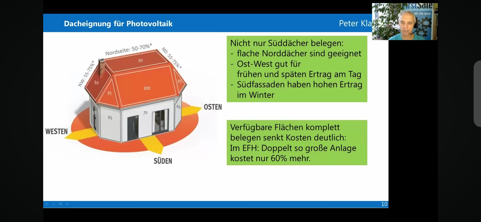

Sorry, aber mMn wenn Norden noch 50-70% bringen soll kann es soo schlecht nicht sein, mit 40-50% wäre ich voll zufrieden, weil Null Montagekosten:
Quelle: RWTH Aachen, siehe auch YT-Video, bei ca. 5min:

"Ausrichtung nach Norden" bedeutet, daß die Panels bissel nach Norden geneigt sind. Da kommt immer noch Sonne an. Auf einer Wand Nordseite kommt kaum was an. Das gleiche gilt, wenn eine Zelle im Vollschatten ist.

Verstehe auf Basis der Bilder nicht wie Du da einen nennenswerten Ertrag hinbekommst, wenn Du das Dach nicht belegst. Die Sonne steht ab April ziemlich hoch, wie auch Dein Foto zeigt. Da bekommen vertikale Panels über den Fenstern fast nur Schatten, wenig Licht und fast keine direkte Sonne. Glaube Du hast, was den Ertrag angeht falsche Vorstellungen hast. 40-50% bekommst Du ohne längere direkte Sonneneinstrahlung nicht hin. Seit froh, wenn mehr als 15% drin sind.
tageloehner hat recht. Die Panels unter dem verschatteten Dach bringen nicht viel.
Was sich bei Dir lohnen könnte ist die Panels schräg an die Gitter anzubringen. Würde Dir empfehlen mal ein günstiges Balkonkraftwerk zu kaufen und damit zu testen. Dann siehst Du auch was rauskommt. Bevor ich meine ersten Panels gekauft habe, hatte ich auch falsche Vorstellungen.
