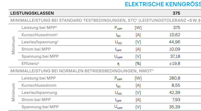

ich habe bisher 2 x 375W Module von Q-Cell Q.PEAK DUO ML-G9+ Voc44.96 Isc10.62.
Diese hängen in Reihe an einem 150/35 von Victron.
Läuft soweit wunderbar. Mit Akku und Hoymiles etc.
Nun würde ich das Ganze gerne aufbohren. Jetzt stellt sich die Frage, woher bekommt man Module mit ähnlicher Leistung?
Und wenn nicht, wie verschaltet man die dann Module unterschiedlicher Leistung am besten?
Für mich wäre dann je 2 in Reihe und diese Strings dann parallel logisch, liege ich da richtig?
Oder besser gleich alle Module neu?
Dazu musst du sagen, ob Reihenschaltung oder parallel.
Bei parallel musst die Spannung mppt gleich sein, max 5 % Abweichung. Bei Reihenschaltung muss der Strom gleich sein, auch max 5 % .
Hälst du das ein, ist der Rest egal.
Heißt auch: Leistung ist egal.
Danke für die fixe Info.

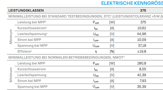

Also sind die Impp und Umpp die wichtigen Werte.
Interessanterweise gibt es bei den Q-Cells zwei davon. Einmal unter Testbedingungen und einmal im normalen Betrieb.
@peff Alle Hersteller geben STC an und viele noch NMOT oder NOCT. Du solltest jeweils die gleichen Angaben vergleichen.
Wie gesagt hängt der Rest von der Verschaltung ab. Denke wenn du den MPPT behälst wirst du da wenn zwei weitere in Reihe geschaltete Module parallel zu den bisherigen klemmen.
