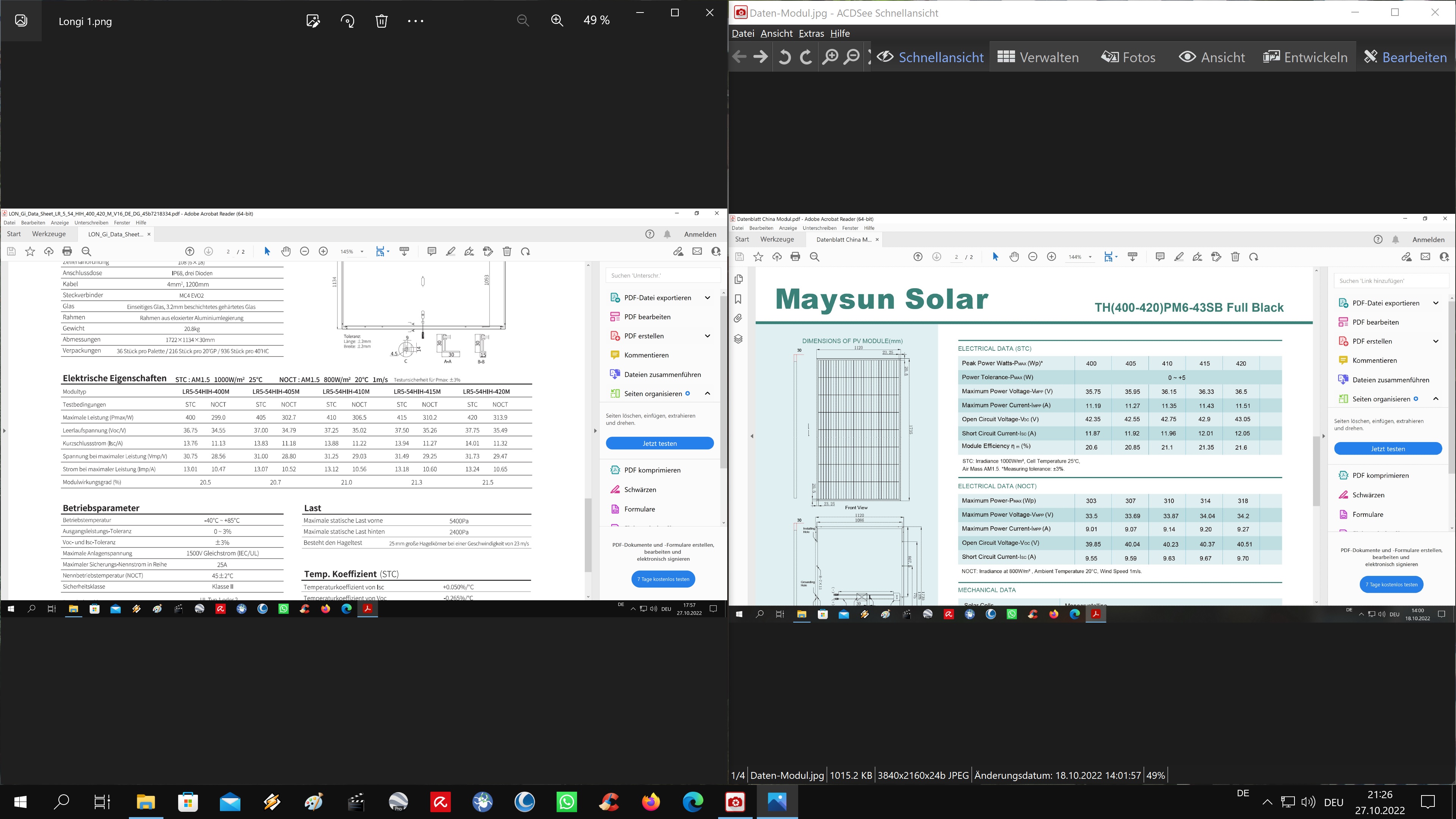

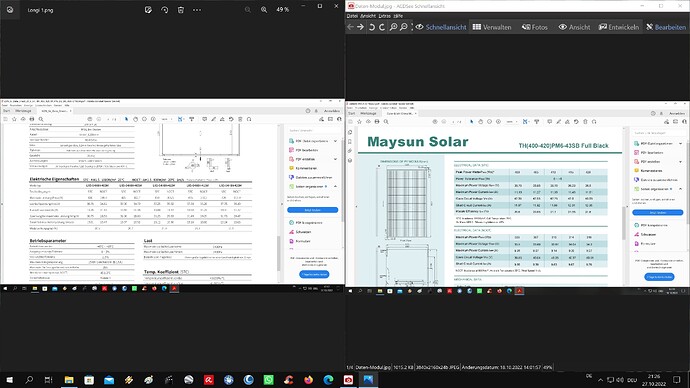

Ich habe mir zu meinen 3 Maysun Modulen, ein Longi Modul dazu gekauft, sie haben alle 410W und auch ähnliche Voltwerte. Nun möchte ich
2 x 2 Stück in Reihe schalten, deshalb muss jetzt ein Maysun und ein Longi Modul zusammen arbeiten. Meine Frage ist deshalb, könnte es
dabei zu problemen kommen, oder ist das nicht von belang :?: :?: :?:
Hallo J@ko,
Hersteller ist nicht relevant. Die Voc der beiden Strings muss ähnlich sein, also bei deinen Modulen so 72-80 V, wenn zwei in Serie sind und der Imp sollte nicht zu weit auseinander liegen, sonst hast du ein paar Verluste. Aber gleiche Leistung und annähernd gleiche Leerlaufspannung Voc und alles ist paletti am EPever4210AN, den du hast.

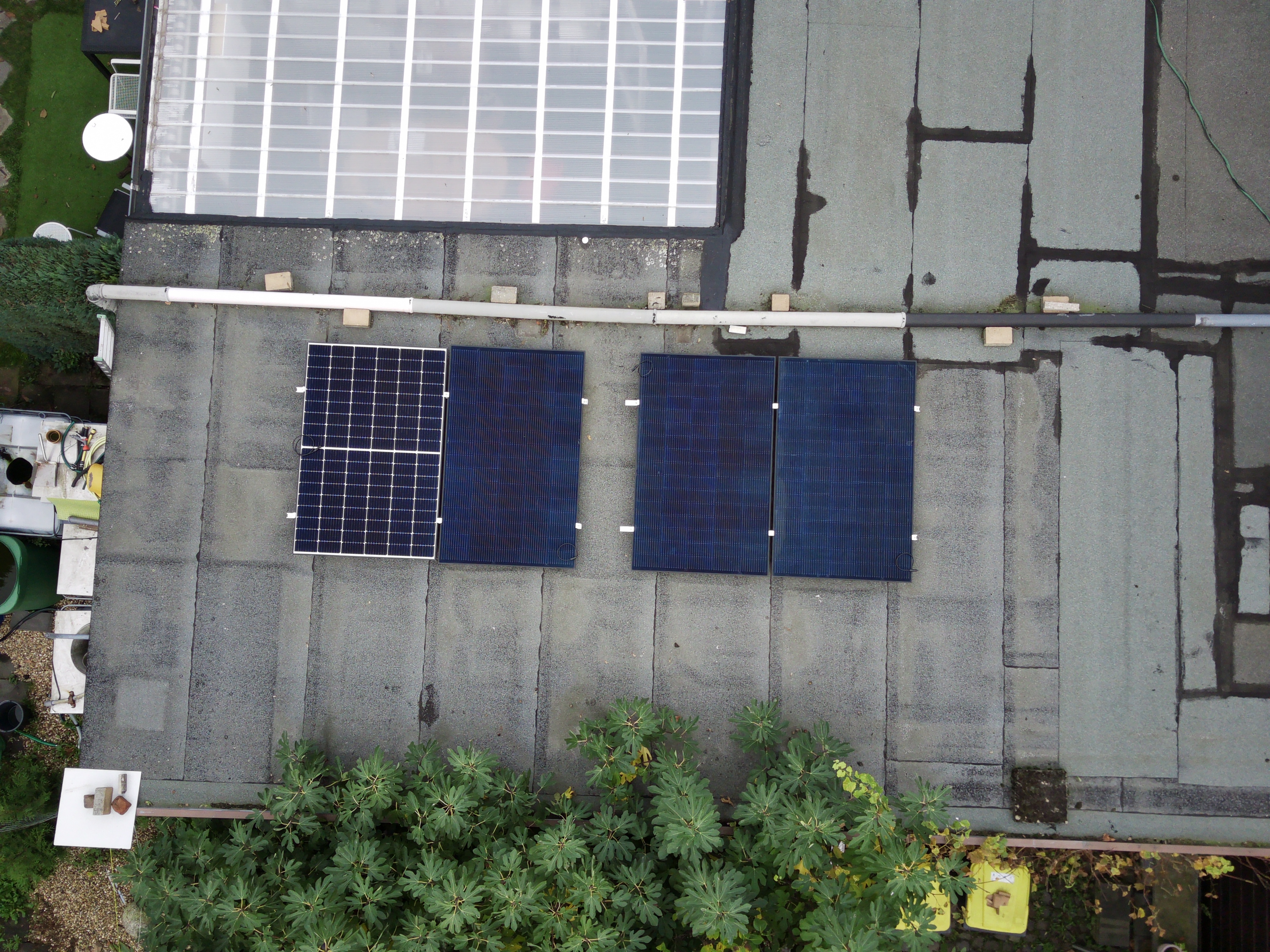

Habe mich jetzt doch dazu entschieden es mit 4 Modulen zu machen wie Du es mir zu anfang empfohlen hast, besten Dank für die guten
Tips. :thumbup:

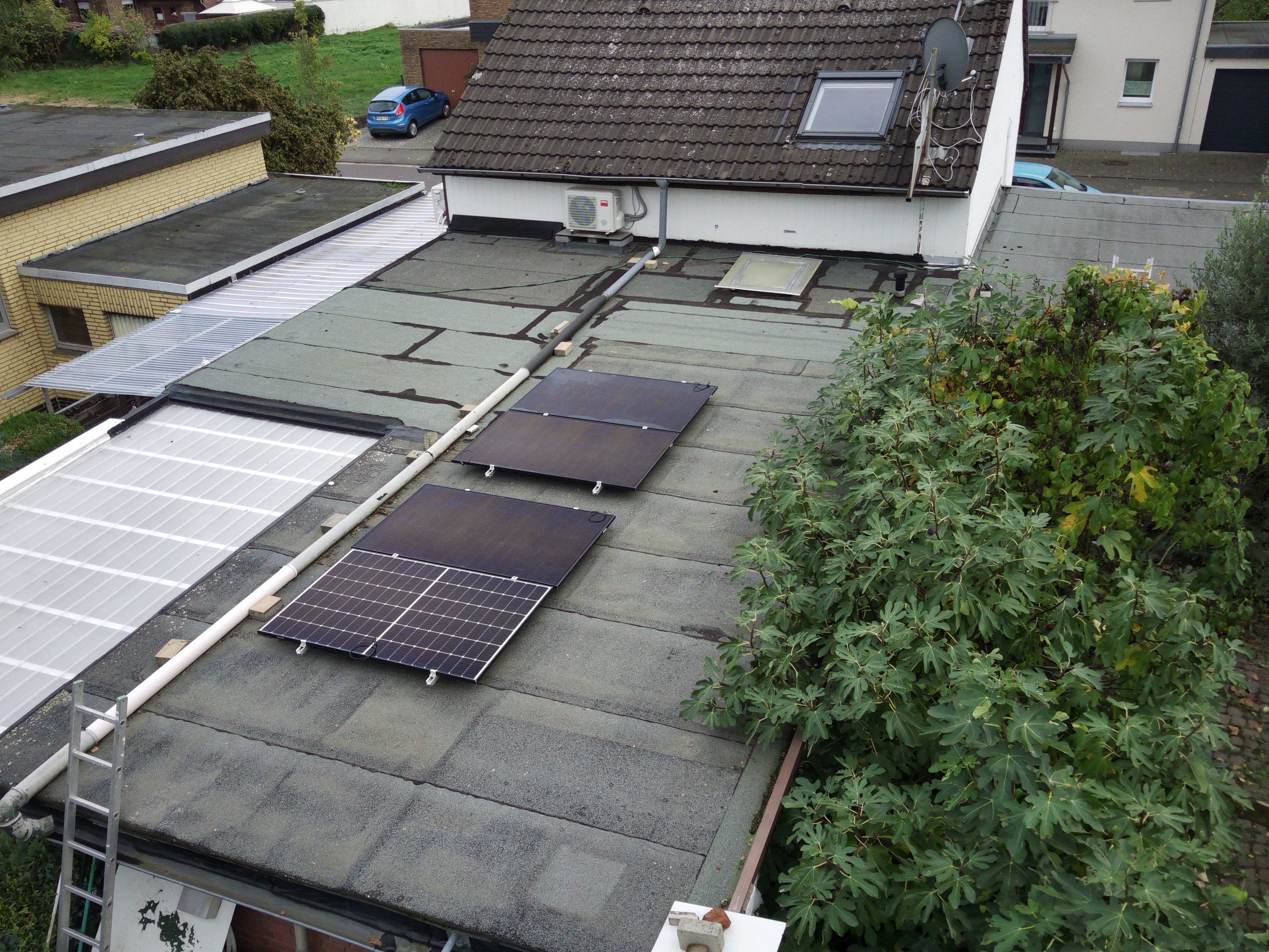

Heute habe ich die Aluschienen für die ersten zwei Module auf dem Dach befestigt, indem ich Löscher in Betonsteine gebohrt habe, dann
Schwerlastdübel eingebracht, und die Aluschienen an die Betonsteine geschraubt habe. Morgen mache ich dasselbe nochmal, für die zwei
verbliebenen Module, die Aluschienen habe ich mir auf dem Schrottplatz geholt, für 2 € das kilo.
So, die Module habe ich heute auf das Dach, bzw. auf die Aluschienen geschraubt, und bis zum Trennschalter angeschlossen.

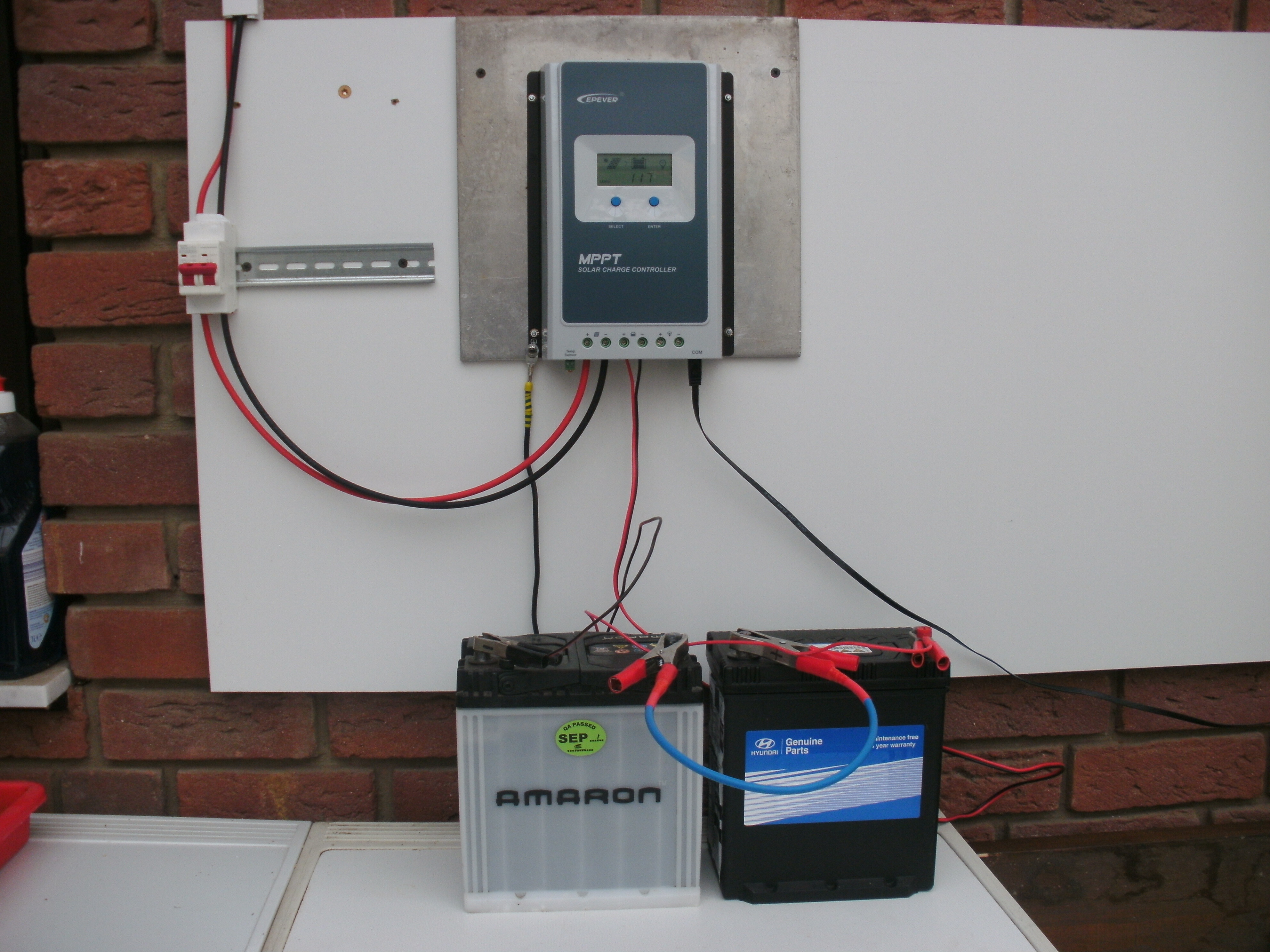

Jetzt hätte ich noch eine Frage, da ich gerne mal den Epever Laderegler testen würde, ich aber noch keine Batterie habe, wäre es vielleicht
möglich mit einem 24V Trafo dem Laderegler strom zu geben damit er angeht, oder ist das keine gute Idee von mir :?:
Kann mir da wirklich keiner etwas zu sagen :?:
Keine gute Idee.....

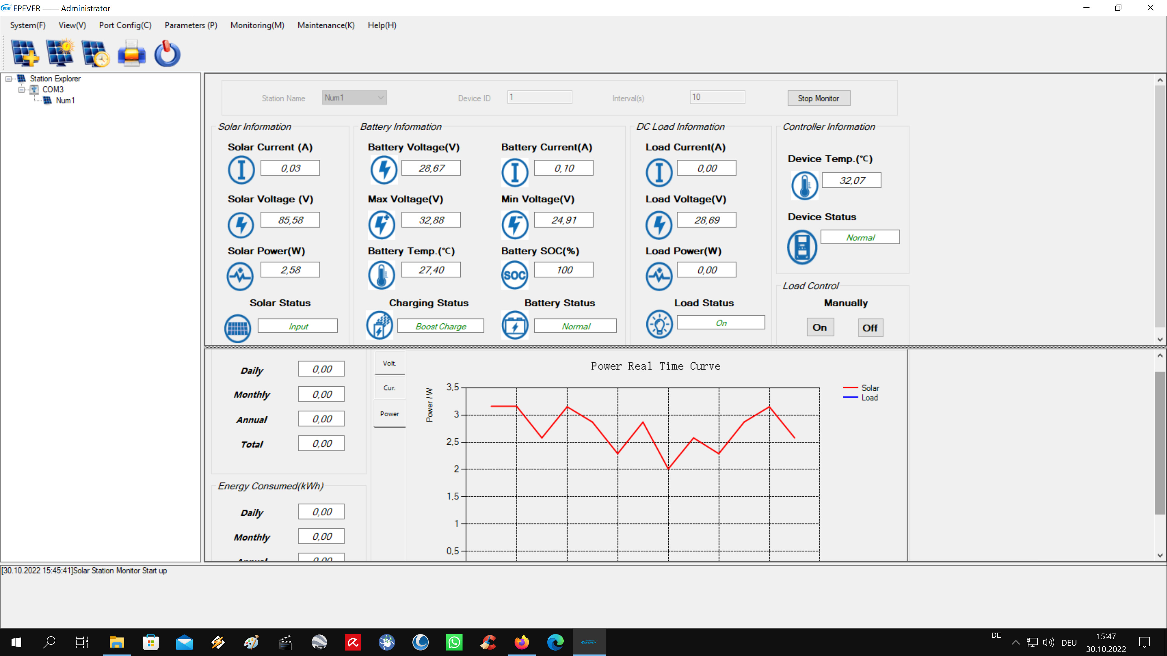

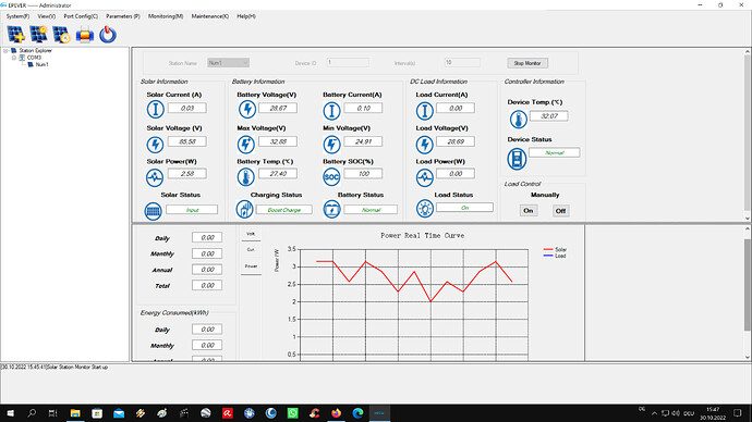

Habe jetzt den Epever mal vorläufig mit zwei Autobatterien in Gang gebracht, läuft gut und auch die Software auf dem PC klappt prima.
Autobatterien laden der anderen Art! :mrgreen:
So kann man wenigstens schon testen ![]()
bei 3W Solarleistung sind die Batterien offenbar Voll!
Oder war es tatsächlich draussen schon so dunkel?
Die Sonne war kaum noch da, und die Module schon teilweise verschattet, ich muss den Test bei voller Sonne wiederholen.
