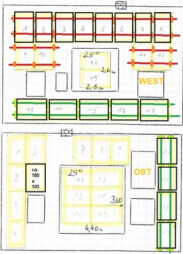

nachdem ich bei mir nun fast durch bin, plane ich gerade die PV Anlage meiner Eltern.
Es ist ein steiles 45° Ost-West-Dach (Ziegeleindeckung) mit Gauben, die jeweils eine 25°Dachfläche haben.
Bei mir waren die Module (ca. 180 x 105) stets "hochkant" montiert und die End- und Mittelklemmen im Abstand von eben 105cm.
Das geht nun bei der PV Anlage meiner Eltern nicht mehr. Hier müssen die Module hoch und quer.
Hier der Plan :
Die hochkant montierten Module habe ich mit roten Solarschienen und Klemmen eingezeichnet (WEST-Dach, obere 2 Reihen). Soweit so gut.
Auf dem WEST-Dach sollen die Module in der unteren Reihe quer nontiert werden (grüne Solarschienen und Klemmen).
Ist das so OK / Stand der Technik ? Die Befestigungsklemmen sind hier ja ca. 180cm auseinander. Ist das OK so ?
Diesselbe Frage habe ich für die Module die ich am OST-Dach links und rechts aussen hochkant übereinander montieren möchte...
Vielen Dank im Voraus für Tipps/Hinweise/etc. !
Hi Rasti
Das ist pauschal nicht zu sagen und hängt vom Modul ab. Übliche Module können sowohl längs als auch quer montiert werden. Hatte aber auch schon welche bei denen das nicht erlaubt war. Haben wir dann trotzdem gemacht und bis heute (7 Jahre ) kein Problem.
Im Datenblatt des Moduls steht wie man sie befestigen darf.
Bei meinen (Solarfabrik) ist es möglich längs wie quer steht in der Anleitung
https://www.google.com/url?sa=t&rct=j&q=&esrc="s&source=web&cd=&ved=2ahUKEwit0OaCo5r7AhWhhP0HHdZQDlIQFnoECBYQAQ&url=https%3A%2F%2Fwww.solar-fabrik.de%2Fwp-content%2Fdownloads%2Fanleitungen%2FSolar_Fabrik_Montageanleitung.pdf&usg=AOvVaw2-7drrOI4T50TAP_Tlu_hC"
Stefan
Kommt auf die Module an, es gibt einen zugelassenen Klemmbereich.
Hallo Rasti, kann mich meinem Vorschreiber nur anschließen, schau in das Datenblatt der Module, dort ist immer beschrieben wie und in welchen Bereich die Module befestigt werden sollten !
MFG Uwe
Was mir zu deinem Ostdach direkt eifällt. Kannst du die Schienen überhaupt so befestigen?
Du brauchst ja genau da 2 Sparren. Auch liegt die Last bei dieser Art der Befestigung auf diesen 2 Sparren.
Ich würde die Schiene 90 Grad versetzt legen und wenn es geht noch eine Sparren mehr zur Befestigung verwenden.
Schau in die Montageanleitung für deine Module, dort sind die Klemmbereiche angegeben.
Wenn du an der kurzen Seite klemmst ist die Windlast geringer.
Steht auch in der Montageanleitung.
Gute Frage ! Weiss ich noch nicht.....
Notfalls halt quer....
Ist klar jetzt....hab ich verstanden....
habs schon gefunden !
Ist und war mir klar.....deswegen hab ich hier auch gefragt ob das so OK ist,,,,

Mal noch eine Rückfrage zu rasti's Ost-Dach:
Sehe ich das in der oberen Skizze richtig - die Aluschienen wurden längs zur Dachneigung montiert? Also parallel zu Ortgang bzw. Sparren?
Macht man das / ist das üblich / ist das zulässig? Mir ist nicht erinnerlich, das schon mal so gesehen zu haben. Normalerweise installiert man die Schienen quer zur Dachneigung.
@alexx ja kann man machen. IdR muss man dann eine Kreuzverstrebung bauen. Die gängigen Programme für PV Unterkonstruktion planen das auch so.
Wenn du auch die Kreuzverstrebung verzichten möchtest müssen die Sparren den passenden Abstand und die passende Position haben. Meisten ist das jedoch nicht so.
Ausnahmen bestätigen die Regel....bei mir nicht.
Man kann auch Dachhaken zwischen den Sparren anbringen....ist halt aufwändiger
