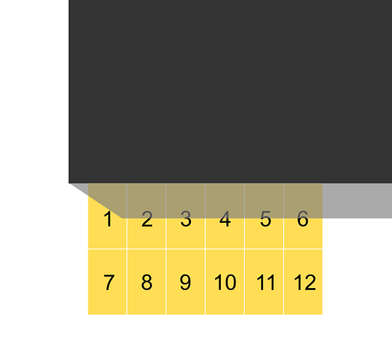

plane eine Terrassenüberdachung mit Glas/Glas-Modulen und benötige eure Hilfe bei der Frage, wie man das am besten verschaltet mit Schatten vom Haus/Hausdach.
Kurz die Fakten:
  • 12 Module mit 310Wp (2 Reihen mit je 6 Modulen als Terrassenüberdachung mit 7° Neigung)
  • 3s2p an 2x Victron MPPT 150/35
  • SSO-Ausrichtung mit Schatten auf der hausseitigen Reihe vom Dachüberstand bzw. dem Haus selber
Skizze für's bessere Verständnis:
Was ist hier am sinnvollsten?
  • Hausseitige Reihe an MPPT1 und zweite Reihe an MPPT2?
>> MPPT1: 1,2,3 parallel mit 4,5,6 / MPPT2: 7,8,9 parallel mit 10,11,12
  • Links/Rechts-Teilung, also jeweils 3 beschattete Module parallel mit 3 Unbeschatteten?
>> MPPT1: 1,2,3 parallel mit 7,8,9 / MPPT2: 4,5,6 parallel mit 10,11,12
Oder doch anders? Ich freue mich über jede Hilfe - vielen Dank.
