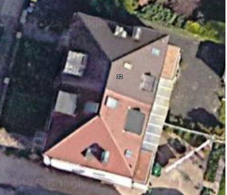

ich bin Besitzer einer Doppelhaushälfte mit Walmdach und lasse zur Zeit das Dach sanieren. Die Ausrichtung Ost/Süd/West paßt gut, aber die Fläche ist klein und durch Gauben, Dachfenster und Schornstein zerstückelt.
Solarteure winken ab, wenn sie die verfügbare Fläche sehen. Die wollen erst über 6 KWp anfangen.

Sind da nur Module geplant wo kein Schatten hinfällt?
Hast du ein Foto oder eine Skizze mit Maßen?
das untere rote Dach ist meins. Verschattet wird die Südseite durch den Schornstein. Links neben dem Schornstein ist hier noch eine kleine Gaube, die nun durch ein Dachfenster ersetzt wurde.

Die Gesamtdachfläche beträgt knapp 100 m², wobei ein Großteil durch die Gauben, Fenster und Schornstein belegt sind. Das Google-Bild ist natürlich alt und vor derRenovierung. Durch die 12cm Aufsparrendämmung wirkt es jetzt etwas aufgeblasen und die Fläche hat sich sicher ein bisschen vergrößert. Die Walmseite hat jetzt eine Länge von ca. 12 m, Dachneigung im Bereich von 30 Grad. Aus optimschen Gründen will ich auch keine Module auf die Gauben bauen (aufgeständert).

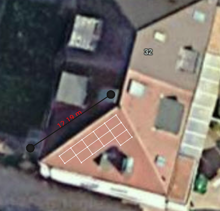

Sorry, falls ich mich oben undeutlich ausgedrückt habe sollte. Mit ca. 12 Meter meinte ich die Traufseite. Die Grate haben ca. 8,4 Meter Länge. Dachneigung nachgemessen: Liegt bei ca. 35 Grad. Ich puzzle nochmal mit kleineren Modulen.

Wenn du mehr Unterstützung brauchst wäre eine genauere Skizze mit Maßen hilfreich (Kein pixeliges Satellitenbild) Wenn da gerade saniert wird sollte es ja hoffentlich zumindest ne grobe Zeichnung geben.

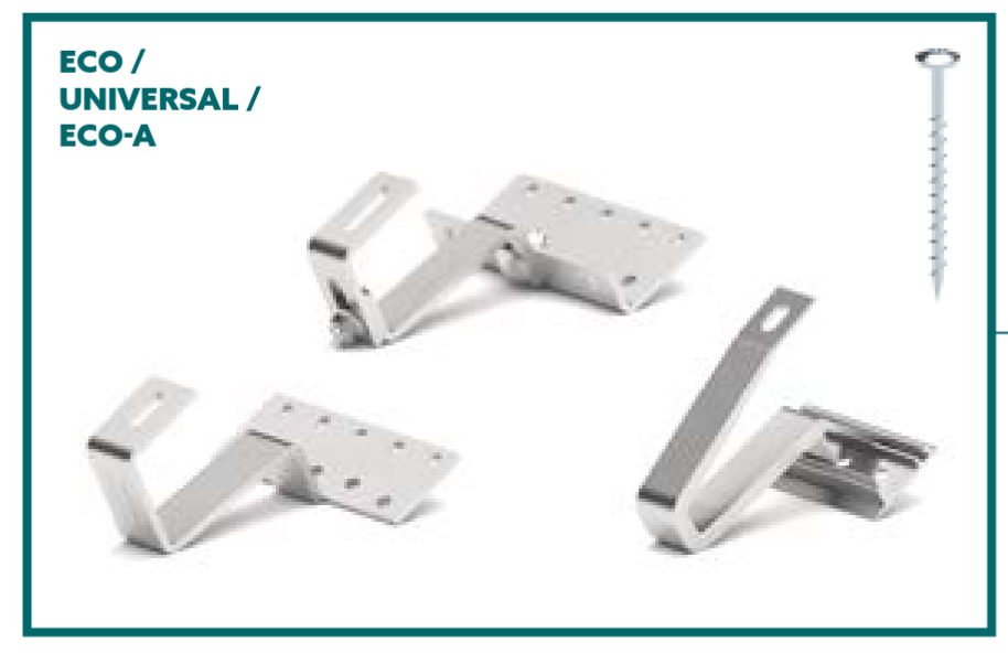

Die Module so schräg, wie auf der Skizze zu machen ist keine gute Idee. Die Befestigungsmaterialien, die man fertig kaufen kann, sind dafür nicht geeignet. Wenn man dafür extra was herstellen muss, wird das teuer, es sei denn, man kann das selbst. Und dann können das die meisten Fachleute nicht aufs Dach bringen. (und es sieht schxxxe aus).

Das hängt von der Dacheindeckung ab. Bei mir sind Stockschrauben zur Befestigung, darauf kann man die Schienen in beliebige Richtungen drehen. Und auch bei Dachhaken für Ziegel geht das, z.B. Schletter Universal:
