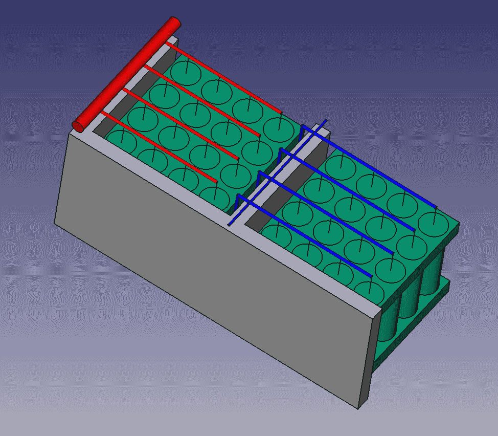

da ich immerwieder mal an 18650er Zellen komme, möchte ich eine Powerwall bauen, die einfach zu erweitern ist. Dazu dachte ich, immer vier Zellen in Reihen anzuordnen, parallel zu verlöten, diese in Rahmen zu stapeln und mit Busbars zu verbinden. Unten seht ihr exemplarisch skizziert zwei Strings mit jeweils vier dieser Viererpakete.
Die vertikale Hauptbusbar links in Rot habe ich dick gezeichnet. Hier fließt (zumindest unten) der komplette Strom der Batterie. Die vertikale Zwischenbusbar rechts in Blau habe ich dünner gezeichnet, denn hier würde ich nur sehr kleine Ströme erwarten. Im Grunde sind das nur Balancierströme. Man könnte sich Querschnitt sparen, oder habe ich da gerade einen Denkfehler? Der Hauptstrom fließt hier horizontal über einen großen Querschnitt der sich aus der Summe der Zuleitungen der Viererpakete pro String ergibt.PowerWall.png

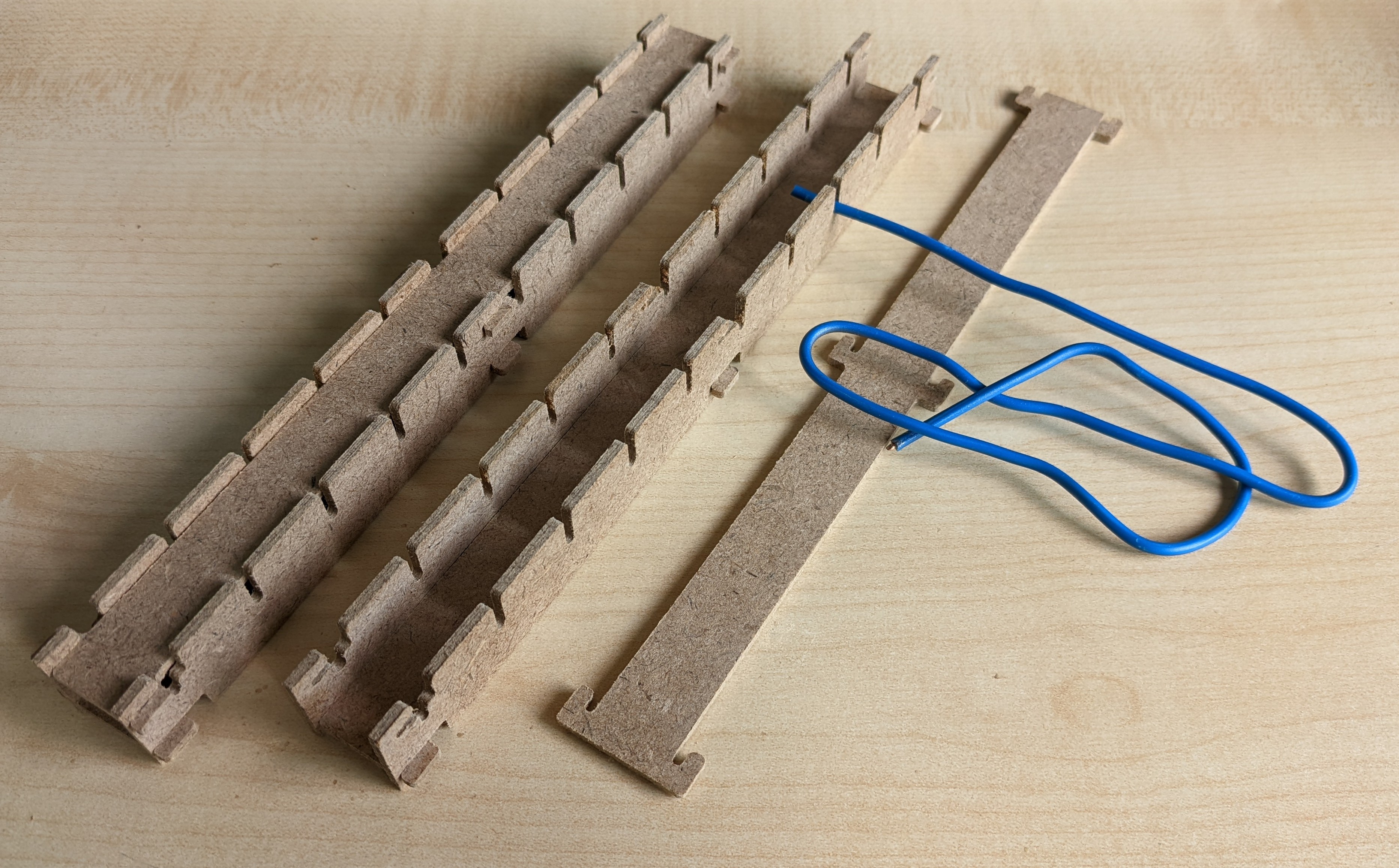

hier seht ihr Prototypen der Kabelkanäle für meine Busbars. Entstanden sind sie durch Fräsen von MDF-Resten einer Möbelverpackung. Recycling nicht nur bei den Akkuzellen...
Die Verbindungszinken sind etwas filigran geraten. Eventuell ändere ich das noch. Aber man muss die Kanäle ja nicht so oft öffnen. Das hoffe ich zumindest.
