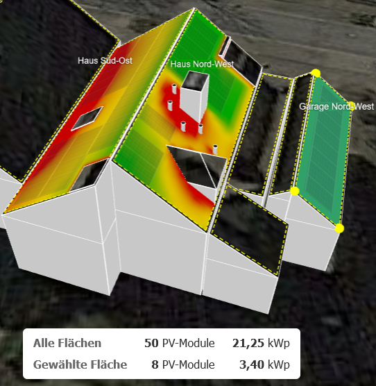

Als Startpunkt habe ich mit dem SMA-Planungstool Sunny Design Web eine erste Dachplanung begonnen. Meine aktueller Stand sieht so aus:
Bei folgenden grundlegenden Dingen bin ich noch unschlüssig:
  1. Ich habe die Module SMA Demo Poli 425W benutzt. Da es zig Modulhersteller und Module zur Auswahl gibt, bin ich jetzt nicht sicher, ob ich schon die optimale Auswahl getroffen habe. Vermutlich nicht. Wie gehe ich am besten vor? Alle durchprobieren und dann noch die Preise daneben halten? Womit würdet ihr planen?
  2. Im Anschluss an die Modulanordnung wollte das Tool von mir wissen, welchen WR ich auswähle und wie ich die Strings bilde. Bei beiden Fragen war ich total aufgeschmissen. Wie gehe ich da ran?
  3. Dazu gehört auch die Frage nach den stark verschatteten Modulen auf dem Süd-Ost-Dach. "Sonne Nutzen" hat mir hier schon den Hinweis gegeben, stark verschattete Module lieber wegzulassen, aber betrifft das dann die komplette untere Reihe auf diesem Dach? Oder dann dort mit einem separaten String oder Leistungsoptimierer?

Ich würde gerne mit der Detailplanung meiner Montagematerialien beginnen (Dachhaken, Schienen etc.), sehe aber, dass ich dafür eigentlich die gesamte Anlage durchplanen muss. Denn die Wechselrichter und Strings müssen ja auf die Module (und deren Verschattung) abgestimmt sein und nach denen richtet sich wiederum das Montagematerial.
Das bringt mich wieder zu den drei ersten Fragen aus meinem Ausgangspost. Könntet Ihr mal auf das Planungsbild schauen und mir sagen, wie ich da rangehen muss? Ich habe ja mit meiner ersten unbedarft zusammengeklickten Planung sicher nicht die Optimale Situation getroffen.

Modulauswahl: Da habe ich einfach nach günstigen Modulen um 400 Watt gesucht...
WR & Strings: Die Stringaufteilung richtet sich nach den gewählten WR. Die Spannungen und Ströme (MPPT, Leerlauf,Kurzschluss) zwischen Strings und WR müssen zusammen passen. Idealerweise sollten alle in Reihe geschalteten Zellen den gleichen Beleuchtungszustand aufweisen, und dies zu allen Tageszeiten, Stichwort Verschattung . Ich kenne das SMA Tool nicht, was genau sagen die Farben aus?

Die Farben zeigen die Verschattung an. Rot bedeutet schlimm/oft verschattet, grün ständig Sonne und gelb liegt dazwischen.
Die schwarzen Bereiche sind einfach Flächen, die ich nicht plane.
Auf dem Süd-Ost-Dach muss ich dann wohl jede Reihe an einen eigenen string hängen.

Zu 1) Probier mal unterschiedliche Grössen aus ggf. machen ein paar Zentimeter mehr oder weniger ein Modul mehr aus. Zu der Dimension die dir am Besten passt gibt es dann idR. Module von unterschiedlichen Herstellern. Berechne das mit realen Modulen und nicht mit den Demo Dingern aus der Software. Dann den Hersteller deines Vertrauens aussuchen der dir den Besten Preis gibt :slight_smile:
zu 2) Schau in meine Signatur da hab ich aufgeschrieben wie man die WR berechnet. Bei den String aus etwa gleiche länge achten und noch wichtiger gleiche Verschattung. Wenn das nicht geht alle Module mit Verschattung in einen String und den Rest auf die andern Strings aufteilen. Natürlich nur Module mit gleicher Ausrichtung in einen String aufnehmen.
zu 3) Bin kein Freund von Leistungsoptimierern. Lieber einen WR mit Schattenmanagement kaufen und die Strings vernünftig planen. Aber da gibt es ja 1000 Meinungen zu :wink: . Plan dein Dach mal mit PV*sol und spiel mit den Erträgen mit und ohne den verschatteten Modulen dann bekommst du ein Gefühl dafür was die Module bringen. Dann entscheiden ob es dir das Geld Wert ist.
Um den Kamin und Dachständer musst du 0,5m Platz lassen und keine Module mit einer Fläche > 2m² verwenden die sind für Dachflächen nicht zugelassen.

Nachdem du die Module plaziert hast, gibt es da einen Button, der die Verschattung berechnet. Danach erscheint diese Ansicht automatisch. Ich mache dir demnächst mal einen Screenshot, sitze gerade aber nicht am PC.

Hier der Screenshot:
Wenn du das für alle Dächer machst und rauszoomst, haste die die Ansicht mit Verschattungen für dein ganzes Gebäude.
