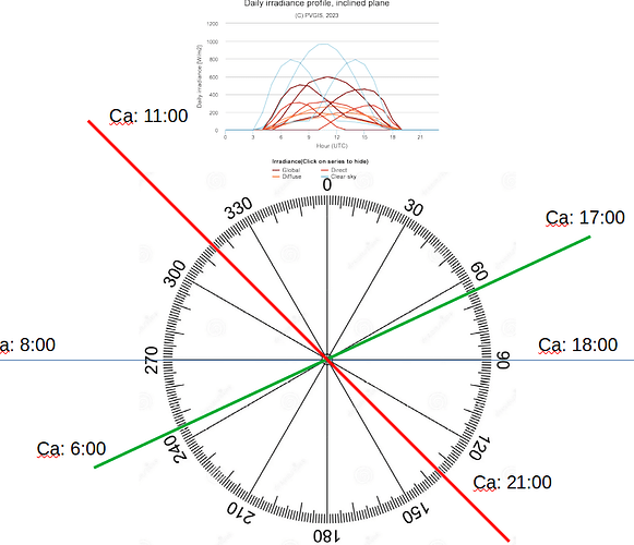

In den Sommermonaten gibts Leistung von ca. 8:00 bis 18:00 (direktes Sonnenlicht). Sonnenaufgang und -untergang ca 6:00 und 21:00.
Blau - Süd, Grün 25° Ost, Rot -45° West
wenn ich meine Module unterschiedlich ausrichte, könnte ich über den Tag mehr Sonnenschein einfangen. Mein Akku würde schon früher geladen und erhält länger Ladung.
Optimum Süd 0° Winkel 35° 99,5%, Süd-Ost -25° ca. 97%, süd-West 45° ca. 94%
Zwischen 10:00 und 15:00 würde es zwar weniger, da keine optimale Südausrichtung. Wäre für mich erstmal nicht das große Problem, wenn die Leistung nicht zu stark einbricht. Ich glaube auf diese Weise eine höheren Ertrag über den Tag zu erziehlen. Oder habe ich da einen Gedankenfehler?

Sorry, besser konnte ich es nicht. Wenn mein WR zur Zeit morgens wegen VBat low abschaltet, braucht es bei Sonnenschein ca. 2h bis er genügend Spannung zum Wiedereinschalten hat. Das ist dann zwischen 9 und 10Uhr. Danach kommt genügend rein für den WR und Akku. Und abends will so viel wie möglich im Akku haben für den Nachtbetrieb.
Zur Zeit habe ich beide Module nach Süden ausgerichtet. Da kommt erst nach 8Uhr was rein und endet noch vor 18Uhr. Die Mehrstunden an möglicher Sonneneinstrahlung, sollten den leicht verringerten Ertrag doch ausgleichen können.
Soweit mir bekannt, hast du mit reiner Südausrichtung den größten Ertrag, es wird also mit anderer Ausrichtung nicht ausgeglichen. Aber wenn man keinen oder nur einen kleinen Speicher hat, hat man länger Strom durch irgendeine Ausrichtung nach Ost und West.
Du kannst das ja ganz einfach über pvgis berechnen. Also separat erstmal Südausrichtung berechnen und dann mal im entsprechenden Winkel nach Ost und West. Dann kannst du die Erträge vergleichen.

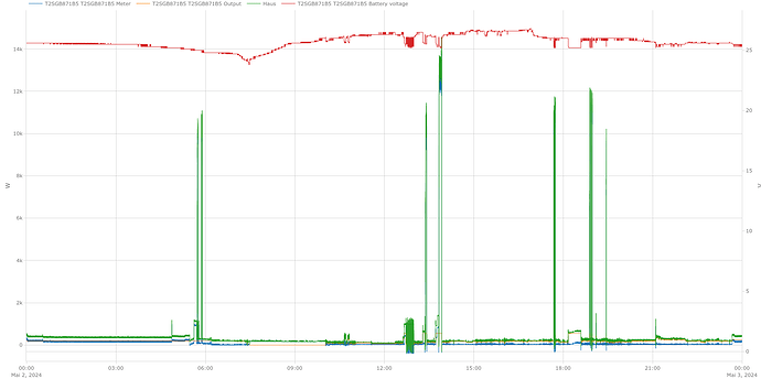

Am 2.5.24 gab es von Sonnenaufgang bis Sonnenuntergang Sonne. Einen besseren Tag wird es wohl kaum geben, 5,3 kWh aus dem Netz und 4,3 kWh aus dem Akku.
Im Diagramm sieht Akkuspannung (rot) ziemlich gleichmäßig aus, aber bei dieser Skala sind 2V Unterschied nicht so deutlich im Vergleich zu den Watt im Haus.
Leider habe ich keine Daten was die PV angeht, hier messe ich sporadisch manuell. Zudem fehlt auch eine Aufzeichnung der Himmelskondition über den Modulen, klar,diesig bewölkt etc. Ein feiner Wolkenschleier kann schon einen Einbruch um 600W verursachen.
Mit Änden der Verbrauchsgewohnheiten wird sich leider nicht viel erreichen lassen. Die Verbrauchspeaks sind ale in Zeiten von Einspeisung. Warmwassererzeugung ist hier der große Treiber, Dusch- und Kaffekochzeiten sind wenig variabel. Waschmaschine wurde schon zum Mittag verschoben und Kochen beginnt auch schon etwas früher.
Wenn ich den Ladestand des Akku bis Sonnenuntergang erhöhen könnte, würde ich etws besser über die Nacht kommen.
