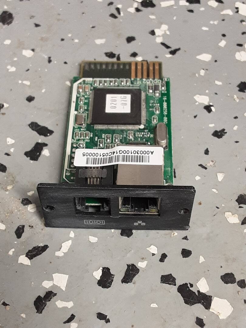

Verstehe ich richtig, dass ohne diese Modbuskarte die Batterie Einspeisung in das Haus Netzt nicht funktioniert? Ich habe eine Karte drinnen aber diese hat keine dip Schalter. Ich habe ein Westech WT-HYS-3000 der bauähnlich wie MPPSOLAR 5K ist. Ich habe so eine Karte.
Das ist die SNMP Karte, mit Ethernet Port. Ist für SolarPowerPro.
Mit einer passenden Modbus Karte könnte ich dienen.
