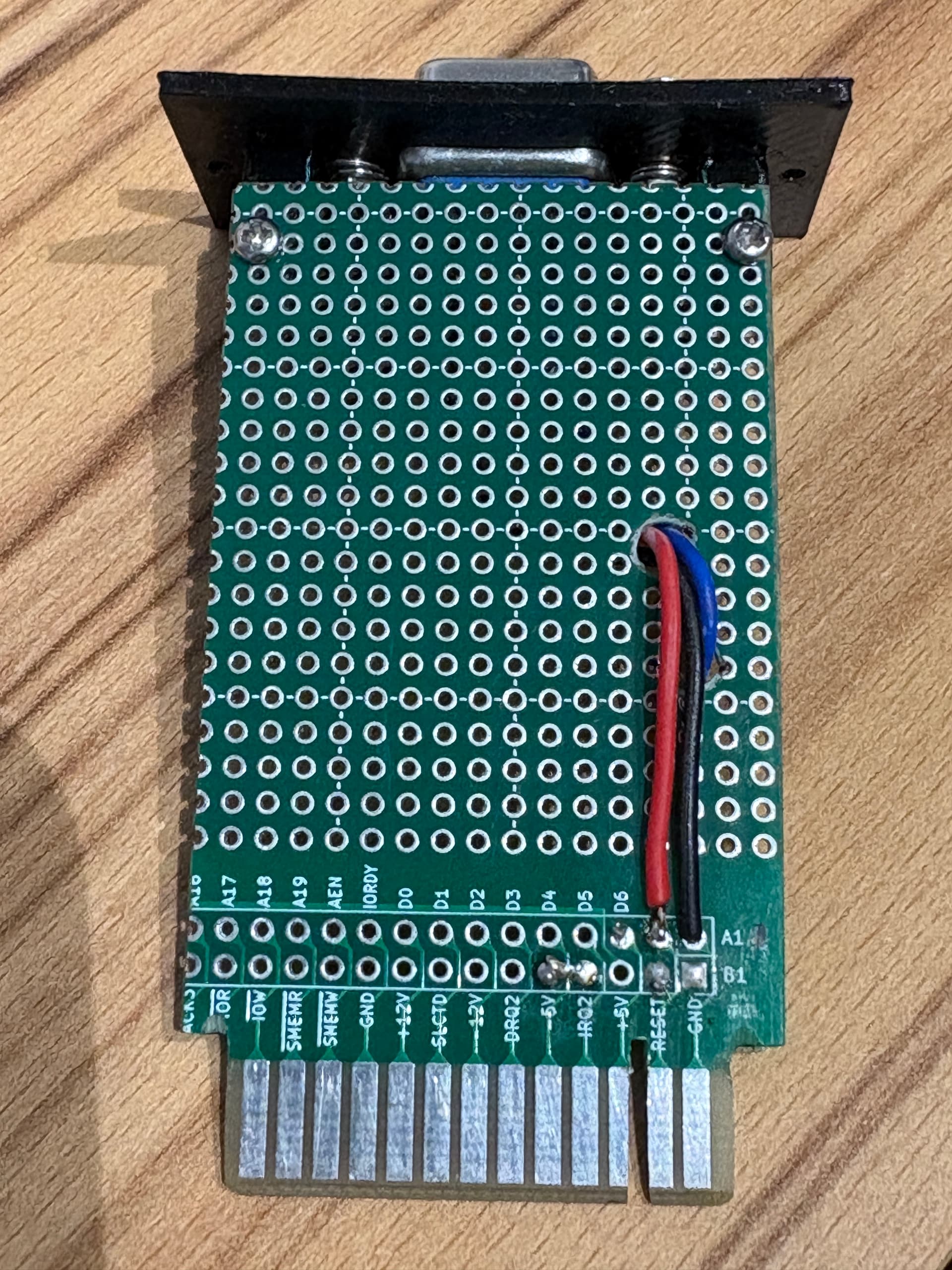

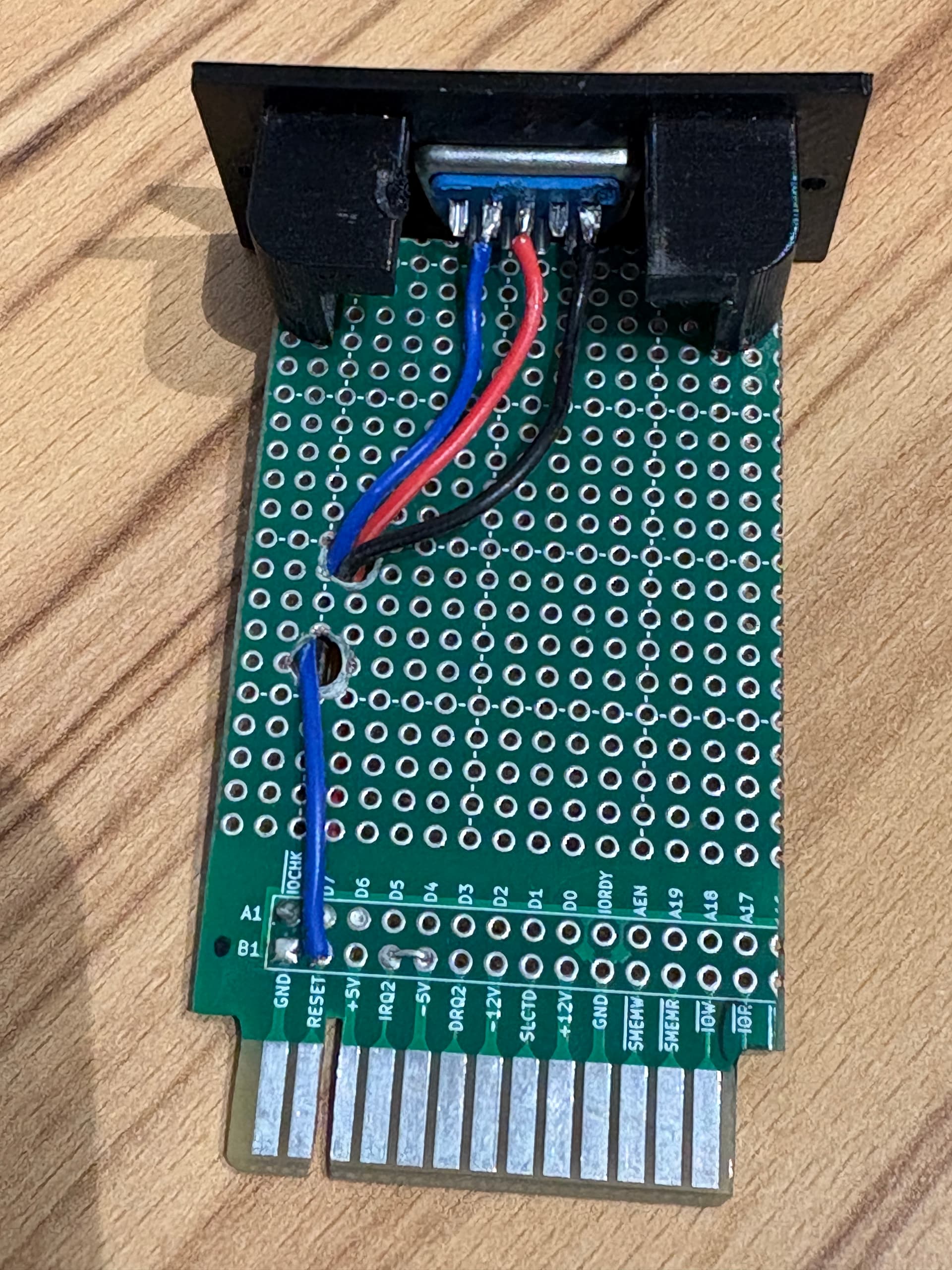

Ich habe den Fehler gefunden. Meine Vermutung, dass die Kontakte der Platine keine Verbindung zum FSP bekommen, hat sich bestätigt. Ich habe jetzt die schwarze Plastikhülle ausgebaut, die Kontaktleiste herausgenommen und dann die Platine eingesteckt. Und siehe da: Es sind 12V messbar. Allerdings sind noch keine Daten lesbar. Deshalb werde ich die Platine noch um den VCC Anschluß erweitern - so, wie es LichtIMC vorgesehen hat. Auch wenn es manchmal ohne VCC geht, evtl. gibt es so viele verschiedene verbaute Chips und Softwareversionen, dass es mal ohne, mal mit VCC geht. Mal sehen...
@riogrande: DAnke für den Hinweis mit den PCB Boards. Ich denke, ich bin auf der richtigen Spur zur Lösung :slight_smile:
Finale Meldung: Alles funktioniert. Es waren zwei Punkte, die es zu beheben gab: 1. Wie im vorherigen post schon geschrieben, haben die Kontakte der selbstgebauten Karte die Kontakte im Intelligent Slot nicht erreicht und 2. waren - ganz banal - TX und RX zu tauschen und alles läuft. Nochmals danke an alle, insbesondere an Lichtimc, der die druckbaren files hier zur Verfügung stellt. VCC ist auch bei mir nicht nötig.

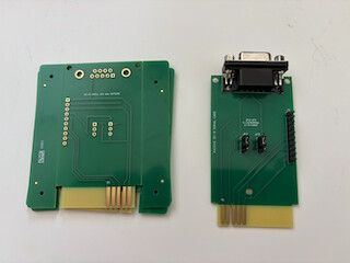

Ich habe dafür inzwischen ein eigenes Adapter-Board entworfen und bei JLCPCB fertigen lassen. Da ich mindestens fünf PCBs bestellen musste, habe ich jetzt noch vier Boards übrig - eines davon ist sogar bestückt.
Falls jemand noch Bedarf hat, kann er sich gerne bei mir melden.
So sieht es aus:
