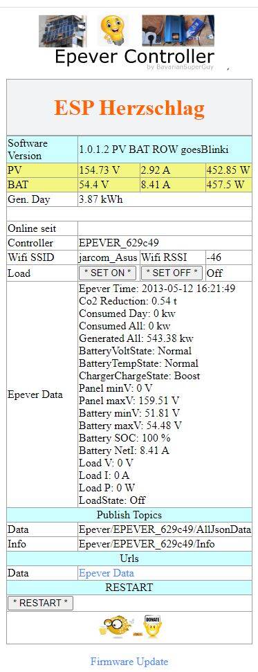

Wie hast du den epever und welches Model angebunden.
Ich habe 20 cm netzwerkabel und am Ende a blau, b grün und braun auf Grund verbunden,
verschiedene Boards probiert, 3V und 5V aber nie eine Antwort bekommen.
hab den 5420AN und 4415N am Laufen.
Vom LAN-Kabel verwende ich die blauen (Pin 4 und 5) (ohne Grund)

angeschlossen genau wie es der Klaus beschreibt:
https://github.com/KlausLi/Esp-Epever-Controller
hast du auch die Verbindung mit "EpEver Solar Station" am Rechner getestet - bist auf die Geräte draufgekommen ?
Nee, auch nicht, hatte das aber nur mit ftdi Adapter plus rs485 board versucht.

@jarek hab alles so gemacht - geht nicht (beide Boards an ESP8266 probiert). Würde ext. Stromversorgung helfen? Bin ratlos... (RS485-USB-Adapter funktioniert, die WifiBox auch)

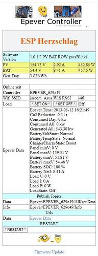

So aber auf die Weboberfläche vom ESP kommt ihr schon drauf - es sind nur keine Daten drauf - oder?
stell paar Bilder, Verbindung, Einstellungen...
Mist, letztlich nur ein Kontaktproblem auf dem Breadboard. Jetzt tut alles ?
