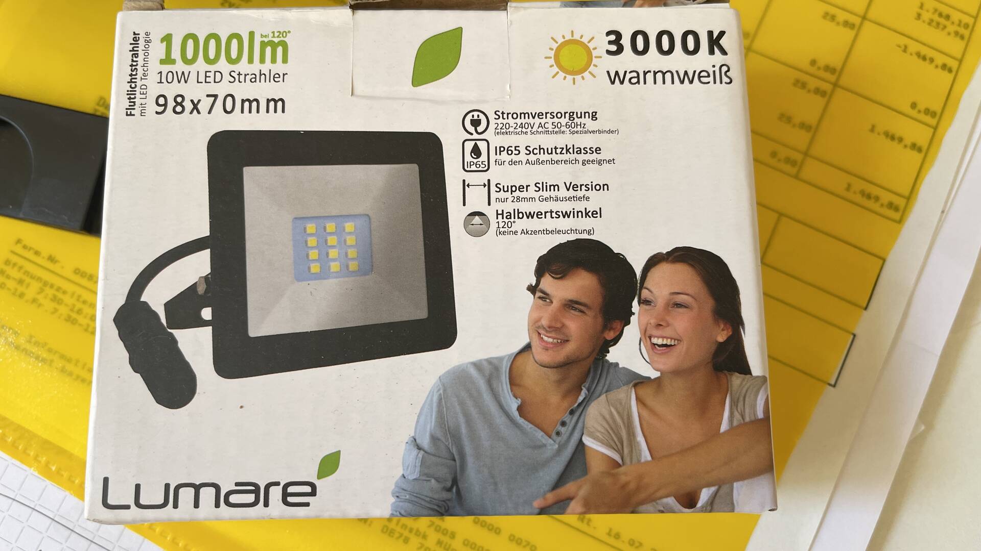

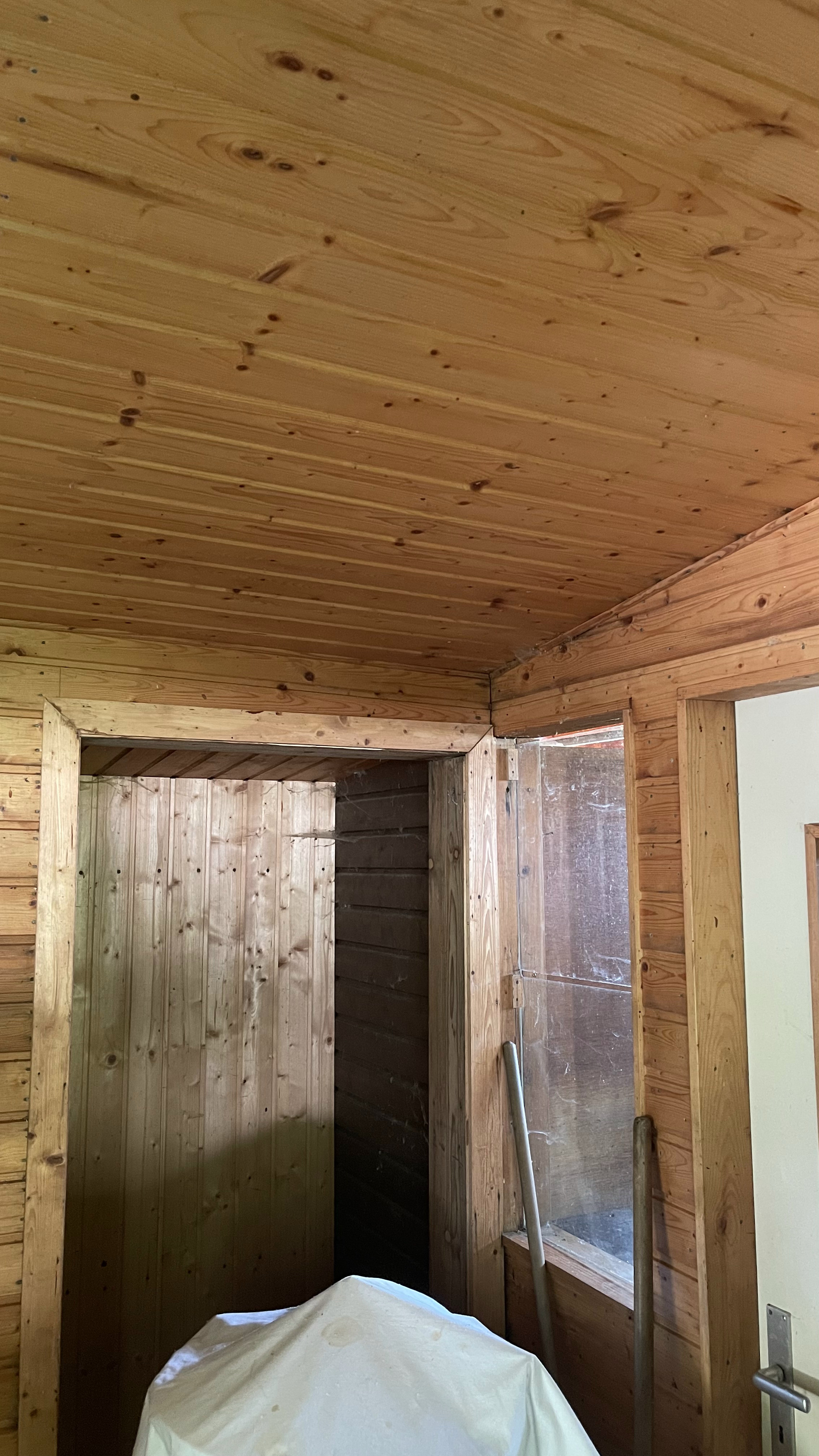

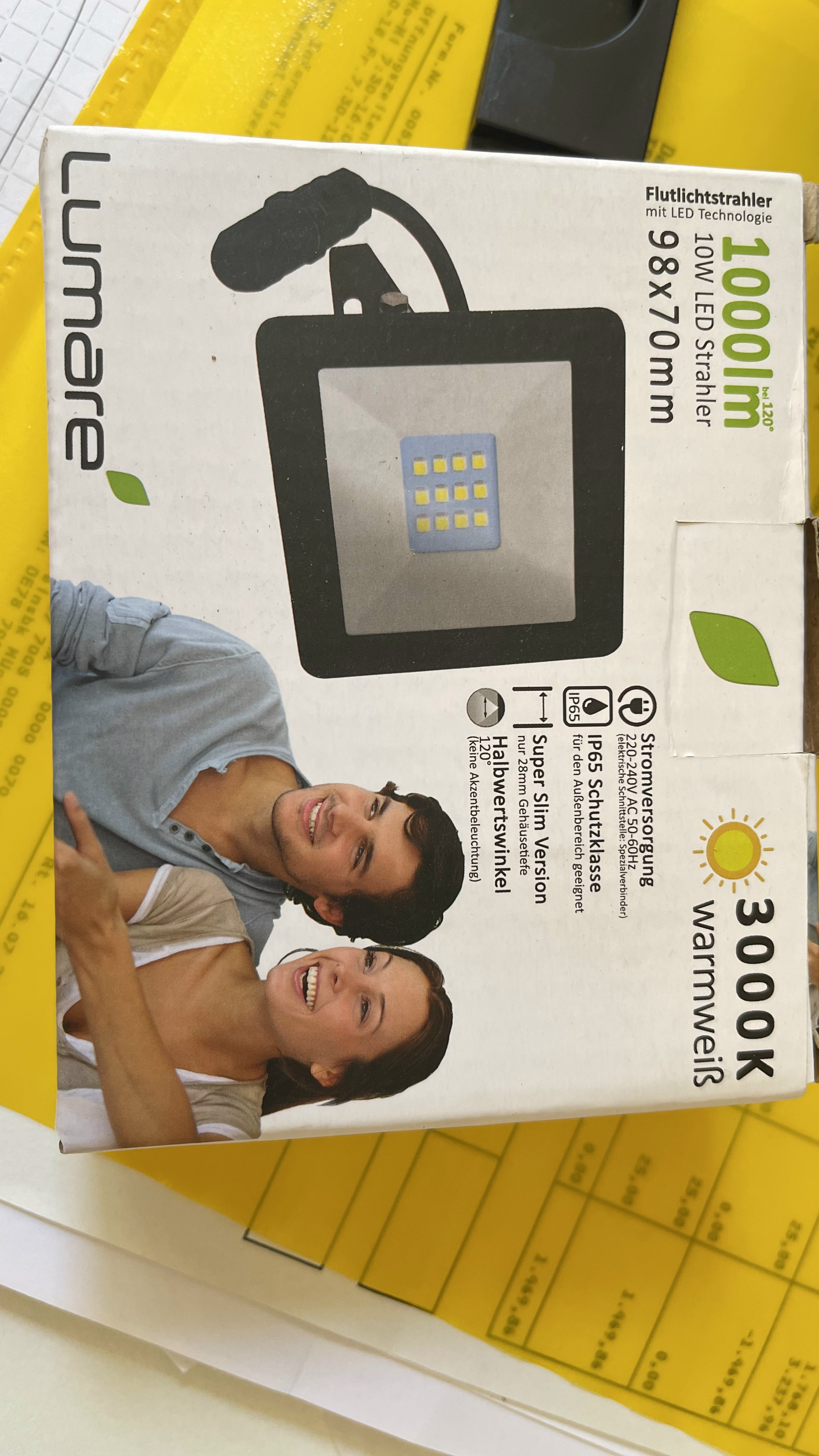

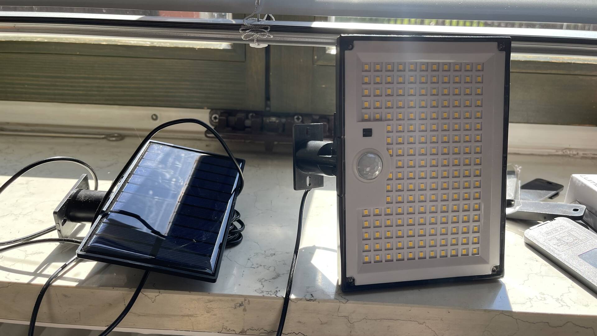

Möchte für ein autharkes Bienenhaus, eine Lichtlösung aufbauen.
ich bin zwar schon eine lange Zeit hier dabei, aber bisher habe ich noch keine Akkulösung gebraucht, doch das hat sich jetzt geändert.
Wir haben ein Bienenhaus gemietet, und dort gibt es gar keinen Strom. Und ich möchte nun eine Beleuchtung aufbauen, das Bienenhaus ist recht dunkel und etwas Licht würde nicht schaden. Bisher habe ich eine fertige Solar Mini Panel und Scheinwerfer Kombi gekauft, aber das ist nichst richtiges. Nun hätte ich gerne gewusst, was ich machen muss, um fünf LED Strahler betreiben möchte von denen jeder zwischen 10 und 30 Watt hat. Welches Panel wäre hier sinnvoll, und welchen Speicher solll ich hier einsetzen, und was müsste ich machen um perspektivisch auch eine Kühlbox, oder eine Kochplatte zu betreiben.
Bin für jeden Vorschlag dankbar.

Für Beleuchtung würde ja ein 12V System machbar, das wäre dann recht einfach umsetzbar. Also einfach nur Module, Laderegler, Akku, LED-Beleuchtung und evtl. noch irgendeine Steuerung, wann die Beleuchtung an ist.
Aber sobald du eine Kochplatte betreiben willst, wird alles viel komplizierter und teurer. Dann müsstest du nämlich auf 230V hoch bei recht hohen Leistungen.
Eine Kühlbox dürfte es auch mit 12-24 V geben.

Strahler müssen dann 12V sein, nicht das, was du verlinkt hast.
