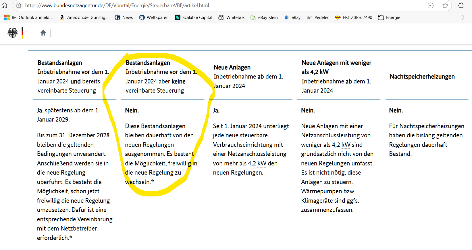

Ich hatte den Netzbetreiber so verstanden, ich müsse die netzseitige Steuerungsmöglichkeit bereitstellen. Auf die Vergünstigungen kommt es mir nicht an. Ich möchte einfach nur eine mobile Wallbox betreiben können. Und es hörte sich alles so an, dass ich das gar nicht darf ohne die Steuerungsmöglichkeit.
Gár nichts machen
Die CEE und die mobile Wallbox hat doch der Vorbesitzer hinterlassen....
Jedes offizielle Agieren öffnet nur die berühmte Büchse der Pandora.
Falls da wirklich mal eine große PV oder WP bei kommt, dann gehe ich das mit dem Elektriker und VNB an.
Bis dahin......

Ok, dann hatte ich es also doch richtig verstanden.

Die Regelung gilt prinzipiell auch für per Stecker angeschlosse Wallboxen.
Ob du das Risiko eingehen möchtest, es Drau ankommen zu lassen, ist deine Entscheidung.
