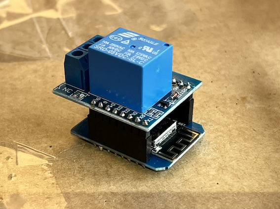

Jetzt warte ich auf die Teile für den Mitsurunner und dann schmeiß ich mal den Lötkolben an.
Bin gespannt, ob ich den Softwarezauber hinbekomme. :roll_eyes:

Ich hab vom Programmieren keine Ahnung. Fand die 58€ für eine schicke Lösung ok.

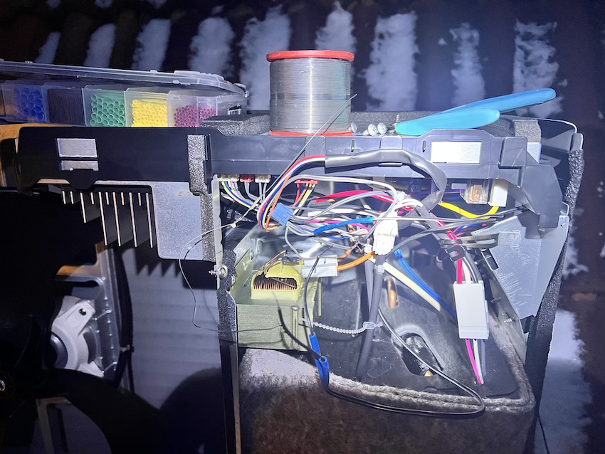

Den Mitsu-Runner hab ich fertig gebaut. Vielleicht schaffe ich heute Nachmittag noch den Einbau.

Und? Hats geklappt? Zeig doch mal ein paar Bilder im eingebauten Zustand bitte.

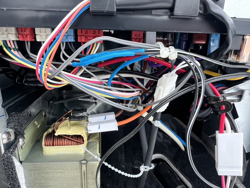

Den Zwischenstecker - wie hast du den am Relais angeklemmt? Da finde ich die Beschreibung auf der Webseite etwas… uneindeutig? Edit:grade wiedergefunden…

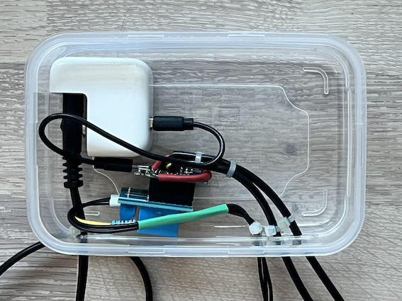

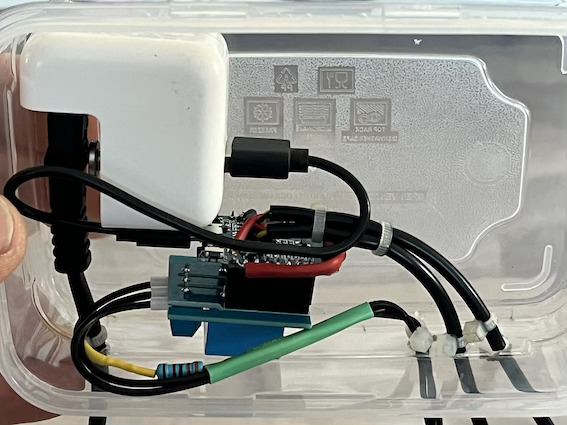

Ich habe mir keinen Zwischenstecker gekauft, sondern die Leitungen in den werksseitigen Kabelbaum eingelötet. Ein Bild dazu hab ich angefügt.
Die Enden auf der Relaisseite habe ich mit Adernendhülsen bestückt und im Relaisblock verschraubt.
Die Leitungen, die ich verwendet habe, stammen aus ausrangierten Netzteilen. Die sind jetzt draußen recht störrisch hart. –> nicht sooo schön. Sollte man vielleicht besser ne Silikonleitung nehmen…
Strom hab ich mir direkt am Außengeräteanschluss gezapft (auch mit Adernendhülsen).
Das Netzteil ist übrigens ein Apple 12Watt-Modell.
Wenn man da den auswechselbaren Netzstecker entfernt, passt wunderbar ein Kaltgerätestecker :-).
Die Brotdose habe ich unter das Gerät gestrapst.
Was mir nicht ganz klar war bei der Montage: Wo setze ich den Fühler für die Inneneinheit hin?
Im Wärmepumpenforum steht was von “oberstes Rohr”, das Bild zeigt aber eine Verrohrung weiter unten und anderswo steht, dass man ihn parallel zum RT61 Defrostsensor setzen soll.
Ich habe ihn ganz oben, parallel zum RT68 “outdoor heat exchange thermistor” gesetzt.
Diese Position kann ich laut meinen Recherchen so nicht lassen, oder?
Wiewaswer?
Wenn ich das Prinzip bislang net ganz falsch verstanden habe, ist einer für die Außentemperatur, der andere ist der Vereisungssensor und kommt quasi direkt neben den originalen, auf allen Bildern die ich bislang gesehen habe, irgendwo Rohrschleife oben - und der andere freiweg hinten raus..
..oder?

RT68 dürfte auch der richtige sein, da man die Temperatur des Wärmetauschers messen muss. Der Defrost Thermistor steuert das Ende des Abtauvorgangs, das macht die Mitsubishi alleine, ohne Mitsurunner-Hack.
Ich empfehle generell das finnische Wiki zu nehmen da es aktueller/umfangreicher ist. Man kann ja im Browser die ÜBersetzung einschalten :wink:
Inneneinheit ist natürlich Quatsch, sorry. Ich meinte innen im AG :-).
Ah, ok, die Erklärung vom Lokverfuehrer ergibt Sinn.
Dann habe ich den Sensor an der richtigen Stelle platziert. Danke für die Recherche!

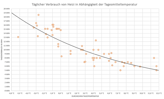

Anbei ein kleines Streudiagramm mit den Werte von 24.11.25 - 31.1.2026.
Beheizt wurden 63qm mit einer MEL LN25VG2
