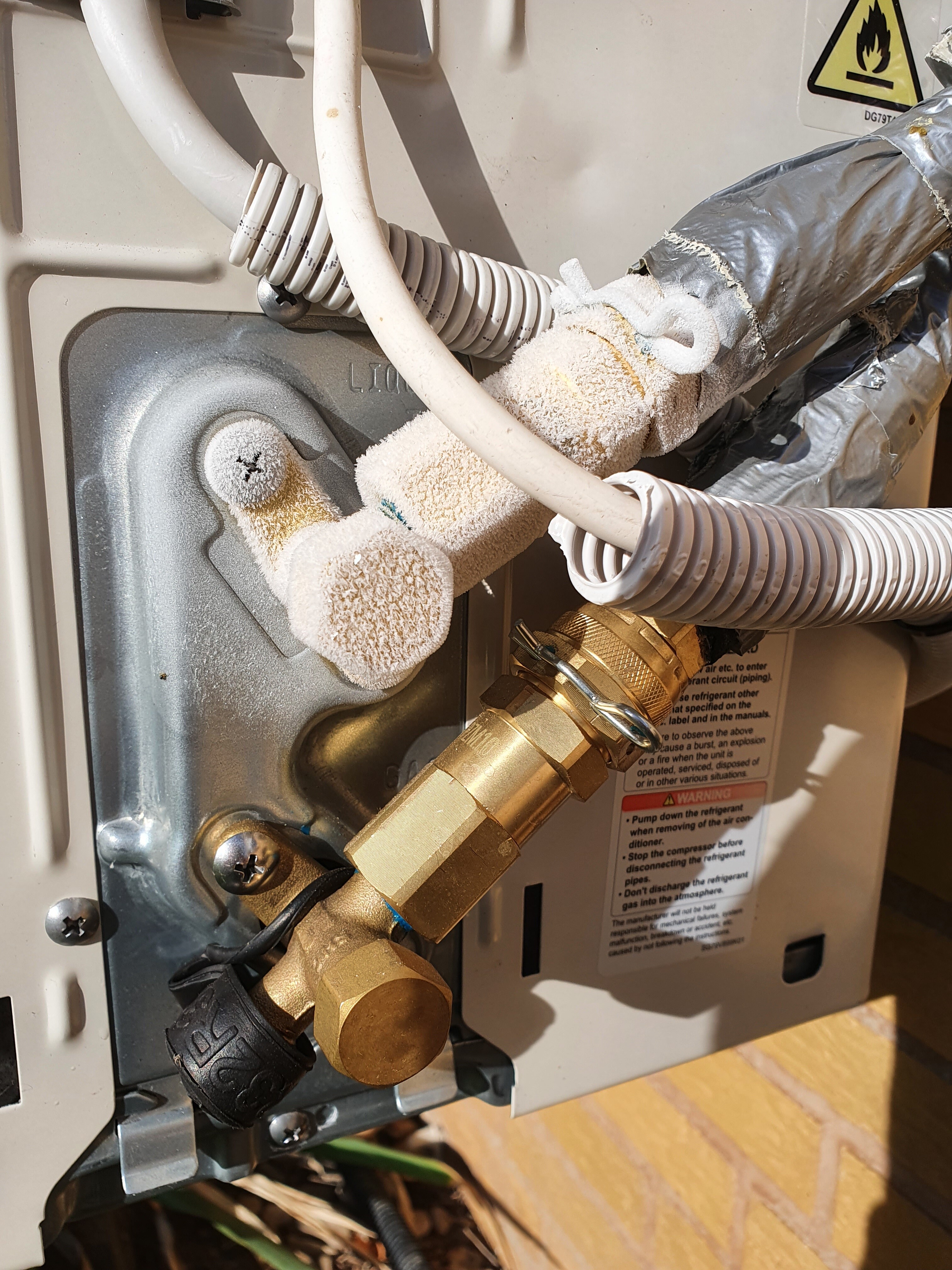

im Sommer hatten wir eine Mitsubishi MSZ-EF35VGS mit QuickConnect selber installiert. Über 30 Minuten hatten wir die Vakuumpumpe laufen lassen. Die Anlage lief nach dieser Erstinstallation einige Wochen problemlos, sowohl heizen als auch kühlen. Inzwischen funktioniert Beides nicht mehr.
Heute habe ich gesehen, daß im Kühlbetrieb der Anschluß am Außengerät vereist (Flüssigseite). Zuvor hatte ich schon mal mit einem Lecksuchgerät alle Schraubverbindung der Kältemittelleitung (Elitech ILD-200) untersucht, mit negativem Ergebniss. Vor einiger Zeit hatte ich auch den Kältemitteldruck bei ausgeschalteter Anlage gemessen: 175 PSI (ca.12 Bar) bei 16 Grad Außentemperatur.
In welche Richtung sollte die Fehlersuche weitergehen? Evtl eine blockierte Leitung? Machen die QuickConnect manchmal Probleme? Habe noch eine weitere Anlage erfolgreich im Betrieb, die aber mit "normalen" gebördelten Kältemittelleitungsanschlüssen.

Ja, vereiste Leitung im Kühlbetrieb ist ein Indiz, dass du Kältemittelverlust hast. Quick-Connect hat keinen guten Ruf, aber es kann auch was anderes bei Installation schief gelaufen sein. Man sollte nicht immer alles auf Quick-Connect schieben. Warum so viele Quick-Connect Probleme machen, kann einen einfachen Grund haben: Den Quick-Connect benutzen ausschließlich Leute, die selbst installieren und die machen nunmal auch oft Fehler.

Die Adapter habe ich mit Drehmomentschlüssel und "Hahnenfuß" selber auf die Gewinde der Klima geschraubt. Das Blaue was du da siehst, ist SealUp. Ein Gewindedichtmittel für Kälteanlagen. Hab' ich zur zusätzlichen Sicherheit aufgebracht. Allerdings nur auf den Gewinden zwischen Klima und Adaptern.

Miss doch jetzt mal den Anlagendruck, ob da überhaupt noch was drauf ist.
Sealup ist denke ich eine gute Idee gewesen, insofern nur auf den Gewinden.
Die Veschraubungen am Innengerät hast du auch auf Dichtheit mit Lecksuchgerät geprüft? Wenn jetzt noch Druck auf der Anlage ist, müsstest du das Leck ja eigentlich mit Lecksuchgerät finden.
