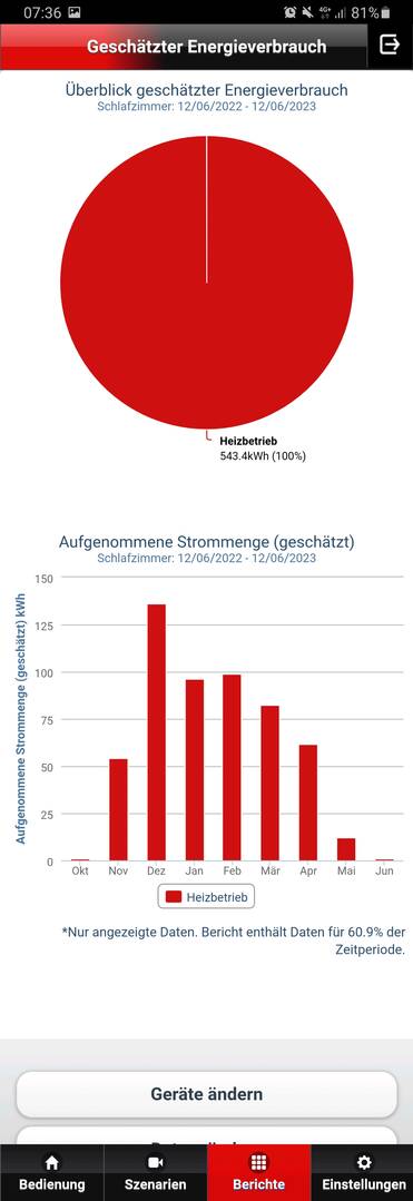

Nach dem ich den diesen Winter meinen ganzen Altbau ausschließlich mit Mitsubishi Electric MUZ-LN25VGHZ2 + Kaminofen geheizt habe wundert mich der angezeigte Stromverbrauch etwas.

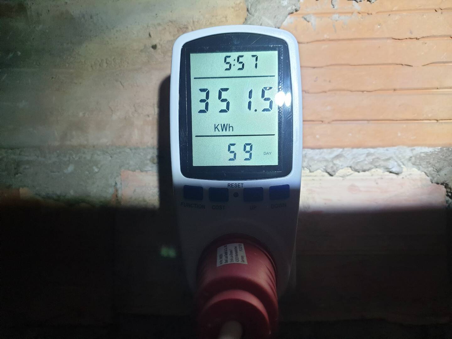

Ich habe eine erhebliche Abweichung zwischen dem angezeigten Stromverbrauch in der App und meinen Zwischensteckern für die Stromverbrauchsmessung. Bei allen Geräten habe ich zwischen App und Zwischenstecker ~ 35% Abweichung.
Da das blos solche billigen Messgeräte sind weis ich natürlich nicht wie genau die gehen.
Welche Werte stimmen hier jetzt nicht? Die aus der App? Die von den Zwischensteckern? Vielleicht auch beide nicht?
Wie sind eure Erfahrungen mit der MEL App? Passt der angezeigte Stromverbrauch dort ungefähr?
für mich steht das auf dem bildschirm der app doch drauf:
'überblick geschätzter Energieverbrauch'
das andere ist eine, ja ungenau, aber immerhin, messung.
@geist4711 also sollten die gemessen Werte vom Zwischenstecker stimmen, dann wäre das ja ja schon fast zu schön um wahr zu sein.
Die Energiemessungen in den meisten Klimaanlagen sind eine Katastrophe, 30-40 % daneben ist typisch.
Bei den Energiekostenmessgeräten der letzten Jahre beobachte ich hingegen recht genaue Messwerte, auch bei Geräten ab 8 Euro. Das war vor 20 Jahren noch ganz anders, da gabs nur einige wenige, die Wirkleistung sauber gemessen haben.
Für die Überprüfung habe ich mir billig einen Ferrariszähler besorgt, der ist sozusagen mein Referenzgerät. Abweichung der letzten 5 Energiekostenmessgeräte, die ich damit geprüft habe, lag nur bei 1-2 %.

Ich werde mir nochmal überlegen wie ich meine Messgeräte mal überprüfe. Wenn ich von meinen gemessenen Werten ausgehe dann sind die Klimaanlagen ja kurz davor Strom zu produzieren statt zu verbrauchen... Zumindest gefühlt ?.
350 kWh für eine Heizperiode? Klingt doch gar nicht so verkehrt. Hatten wir auch ziemlich genau so. 2 Anlagen mit 350 kWh, insgesamt 700 kWh.
Ja für 17m2...
Bei uns 16m²...
