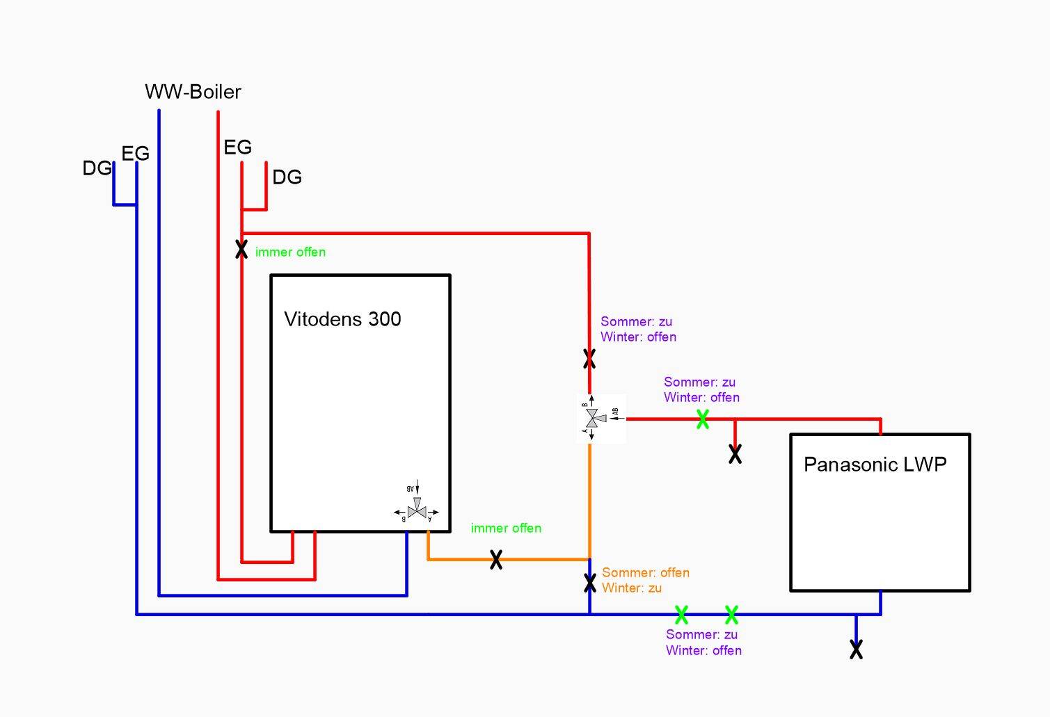

Kann ich die WP auch noch in den RL einbinden, wenn ich ein oder zwei Heizungen dazwischen habe?
und ich verstehe immer noch nicht, wer die Fließgeschwindigkeit im Heizkreislauf verantwortet.

Anbei mein Schema
Bei reinem WP-Betrieb geht das Ventil rechts von der Vitodens "nach oben" - die Gastherme ist aussen vor
Die WP hat eine eigene Umwälzpumpe eingebaut
Heizt nur die Gastherme oder beide gleichzeitig - Ventil "nach unten"
Es laufen dann sowohl UWP der Gastherme als auch der WP
Wäre die WP ausgeschaltet, kaputt, kein Strom,.. drückt die Gastherme das Wasser im Rücklauf durch die WP, diese kann so nicht eingefrieren
Achtung, ich mache bei meiner Lösung kein Brauchwasser mit der WP, dies geschieht immer nur mit der Gasheizung ( Oder im Sommer mit SOlarthermie)
Das Umschaltventil muss so angesteuert werden das wenn sowohl WP als auch Gasheizung laufen - sobald die Gastherme Brauchwasser erhitzt muss das Ventil "nach oben" umschalten

Die Fließgeschwindigkeit verantwortet die Umwälzpumpe
Melde Dich gerne bei Fragen

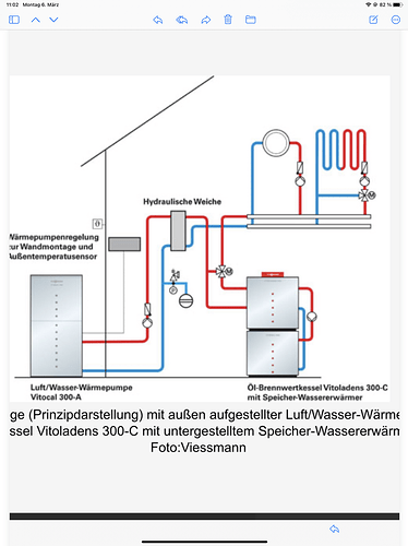

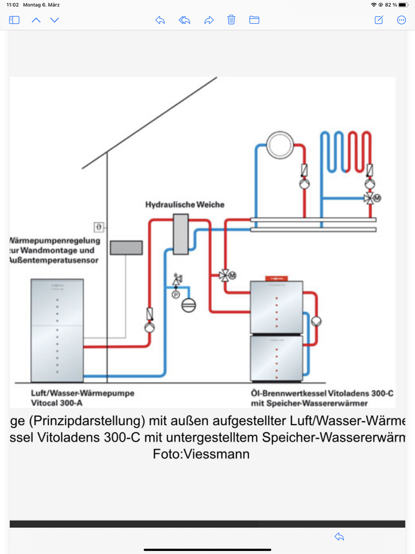

Super, das ist doch schon mal klasse. Nun wird auch im Haustechnikforum gesagt, dass der Volumenstrom der Jeisha zu hoch ist um direkt eingebunden zu werden. Es muss garantiert sein, das mindestens 10l pro Minute fließen. Dafür sollte man eine hydraulische Weiche einbauen. Das hast du ja ignoriert… und wenn beide Heizungen laufen, kommen sich nicht die unterschiedlichen Fließgeschwindigkeiten in die Quere?
Nach welchen Kriterien schaltest du die Therme dazu und wie wird das geregelt?
Viele Fragen, aber ich muss mich da erstmal reinfinden. Im Haustechnikforum hab ich gleich Schelte bekommen,weil ich nicht sofort meinen Hydraulikplan dargelegt habe. Der muss ja aber erstmal im Kopf wachsen… deshalb freue ich mich, wenn ich das hier im kleinen Kreis erklärt bekomme, ohne dass ich gleich als Depp da stehe
Ja, die Pumpe braucht min 10l/min, beim Abtauen mehr
Ich habe die WP einfach bestellt, eingebaut, getestet, es riskiert, notfalls hätte ich Rohre vergrößern können
Im HTD wird viel über Pumpenkennlinien, Widerstände usw diskutiert
Notfalllösung wäre eine hydraulische Weiche, aber ich würde es erst mal so versuchen

Klar, ein Heizungsbauer macht das nicht, der will auf Anhieb eine funktionierende Anlage abliefern, kein Risiko eingehen
Hier gehts von der Pumpe mit 22mm-CU-Rohr erst mal zur Therme, dort teilt sich das Ganze in 2 x 22mm für EG/OG, dort dann wieder 2 x 22er Strang links/rechts, ab dort 15mm CU-Leitungen
Das funktioniert problemlos, beim Abtauen geht sie bis auf 22l hoch - das hört man dann aber zugegeben teilweise wenn man genau hin hört
die sind ja dann in Reihe, die Pumpe der Gastherme wird dann quasi von der UWP der Panasonic angeschubst, läuft halt auch schneller mit, unterstützt

Das klingt ähnlich einfach, wie ich es mir so laienhaft vorstelle. Auch der angepriesene Händler aus dem Htf sagte mir, einfach anschließen und dann läuft das. Allerdings wollte der auch ne Weiche dazwischen setzen. Das werde ich wohl machen müssen, weil ich dünne Rohre im Haus verlegt habe.
Besten Dank erstmal, du hast mir die Angst vor einem Test genommen.
