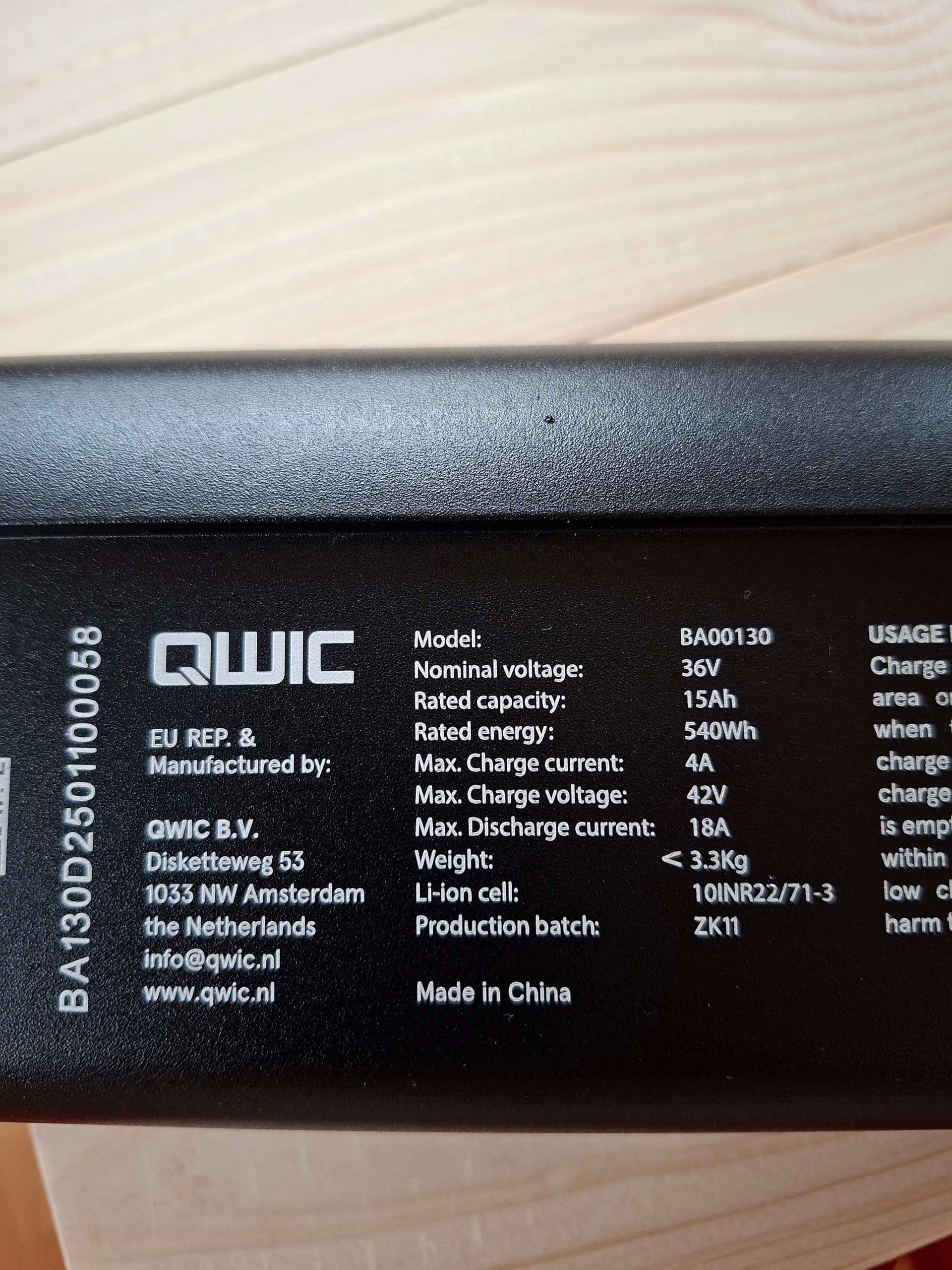

Ist es möglich, mit einem (faltbaren) Solarpanel plus passendem Laderegler direkt! den Li-Ion-Akku des E-Bikes zu laden? (d.h. ohne Batterie/Powerpack etc. als Zwischenspeicher)

Radio Eriwan: im Prinzip ja, es kommt auf Akku und Ladegerät an. Viele E-Bike Akkus haben eine Ladebuchse, die mehr als nur 2 Drähte (je einer für + und -) verbinden. Wenigstens ein “Steuerkabel” könnte dabei sein. Wenn du eine Spannungsquelle an + und - anschließt, kann es sein, dass der Akku nicht geladen wird, weil das Steuersignal nicht ankommt. Das kann man mit einem geregelten Labornetzteil ausprobieren. Wird der Akku ohne Steuersignal geladen, dann kannst du mit dem Step-up Mpp Regler aus der geringeren Modul Spannung eine höhere zum Akku Laden erzeugen. Wenn nicht, dann kann man versuchen, das Steuersignal zu ersetzten. Alternativ wird 230V erzeugt und daran das Ladegerät vom Bike verwendet.

Danke für die Info. Der Akku des E-Bikes hat einen dreipoligen Anschluss = damit sollte der dritte Pool für die Ladesteuerung sein. Danke für die Hilfe, jetzt kann ich mich an die nächsten Schritt machen.
Ich wäre da vorsichtig. Die größeren Systemakkus (Bosch z.B.) haben eine Canbus-Kommunikation mit dem Ladegerät. Wenn da nicht die richtigen Signale kommen, passiert im besten Falle gar nichts, im schlechtesten Falle könntest Du sogar die Elektronik des BMS beschädigen. Von Bosch-Akkus sind mir Infos bekannt, das bei falscher (fehlender) Pin-Belegung am Akku div. Ladezyklen intern weitergezählt wird, so dass das BMS am Ende falsche Informationen speichert und ggf. den Akku frühzeitig deaktiviert. Ob das nur Gerüchte sind oder der Wahrheit entspricht kann ich nicht verifizieren. Was für einen Akku hast Du denn konkret?
