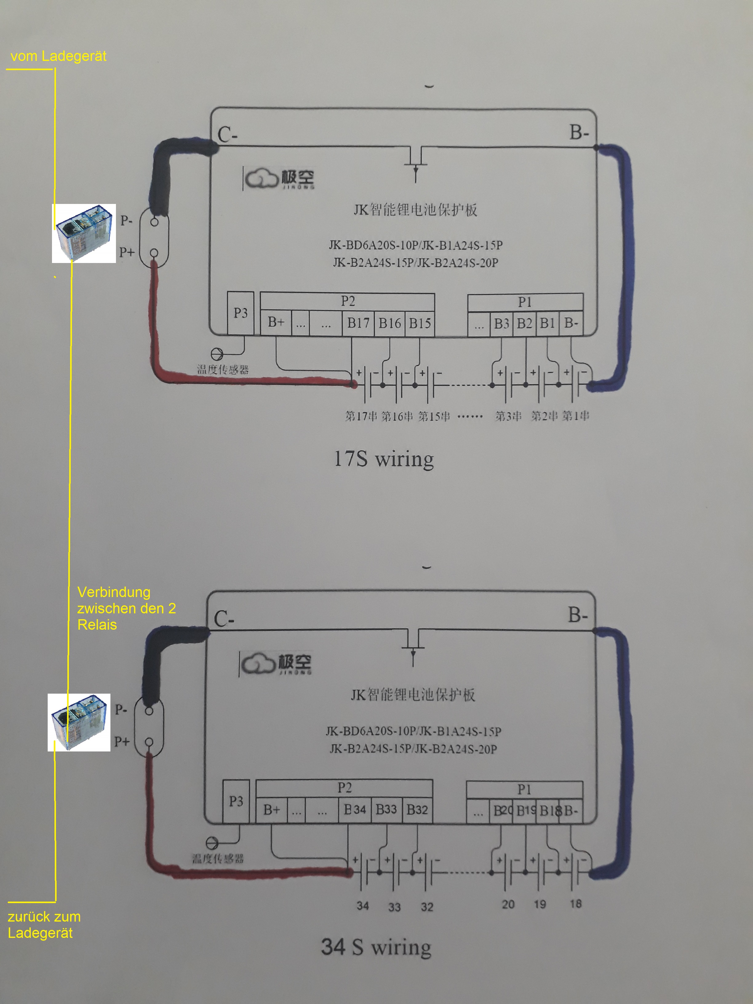

habe zwei JK BMS 2BA20P so angeschlossen dass es bei Zellunterspannung abschaltet
Bei Batterie laden zeigt es jedoch nur over Voltage an und schaltet das Laden nicht ab
Manuell kann ich das am BMS abschalten, das funktioniert
Anschlussplan im Anhang
kann mir jemand Tipps geben wie ich das verwirklichen kann?

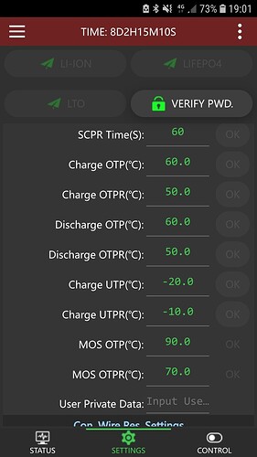

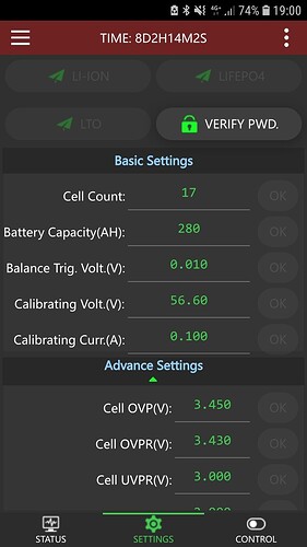

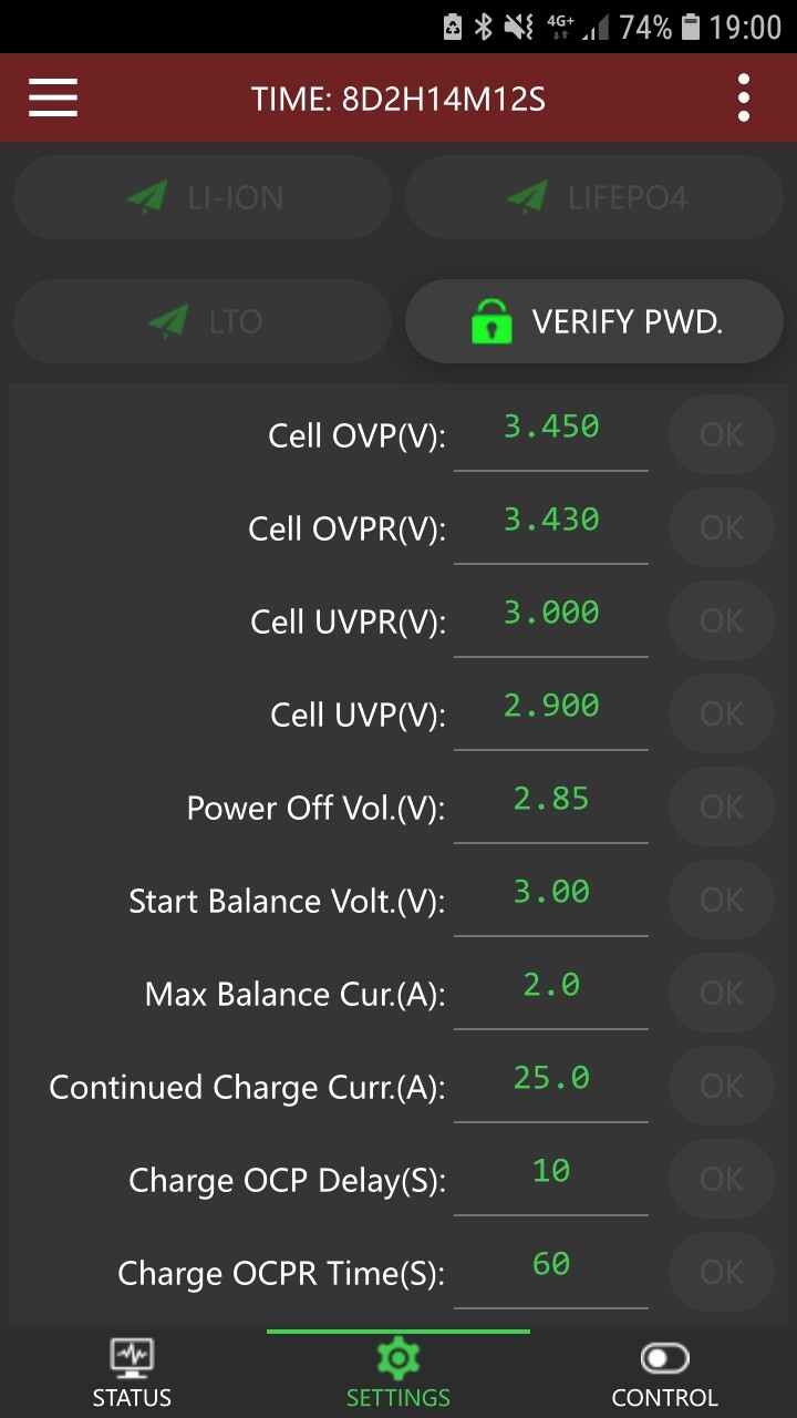

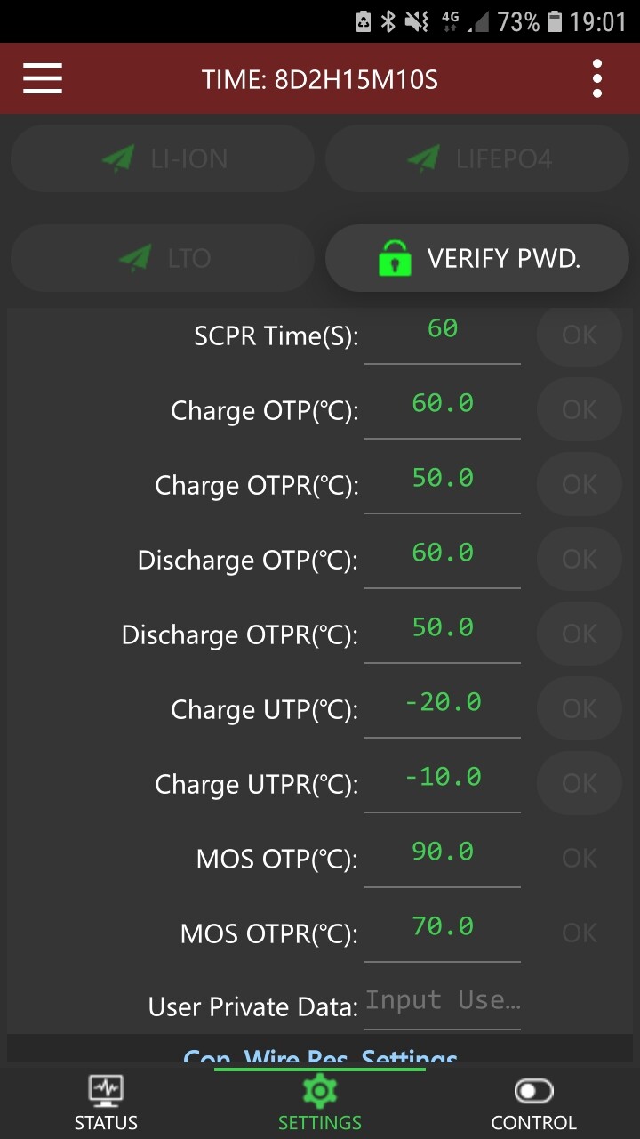

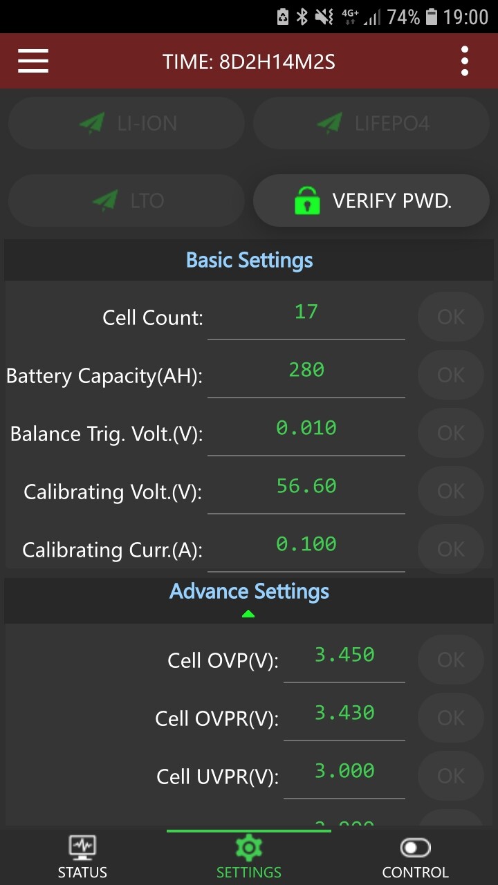

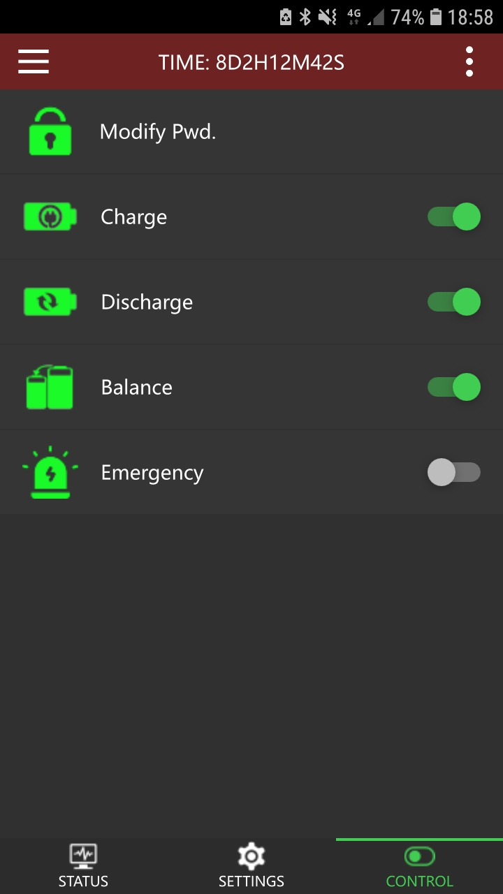

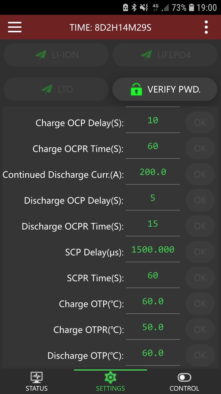

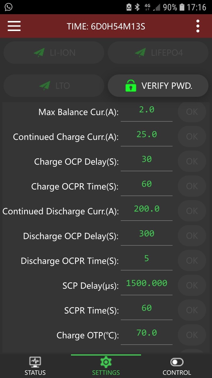

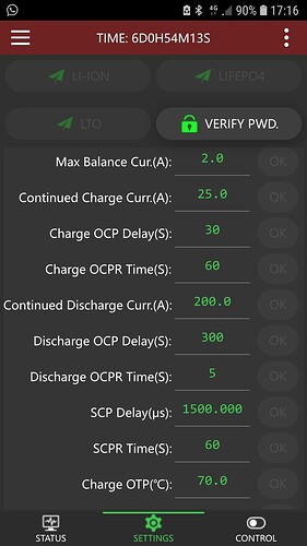

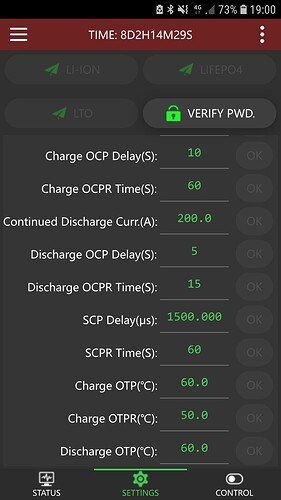

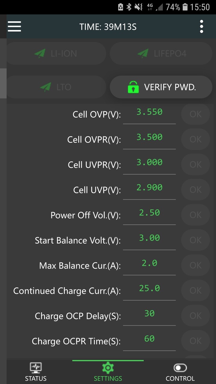

Hier mal die Screenshots von meinen (Test) Einstellungen
Wenn ich das bei discharge deaktiviere geht das Relais auf und unterbricht den Stromkreis
Bei Charge kann ich nicht's feststellen, das Relais reagiert hier nicht
Ob hier ein Denkfehler vorliegt oder was an der Verkabelung nicht stimmt kann ich nicht nachvollziehen
Leider ist auch mein Englisch begrenzt und ich komme nicht weiter
Wieso hast Du da Relais verbaut, so kann das nicht getrennt Laden und Entladen abschalten.
Hast du die Batterie am B- angeschlossen?
Ich habe das mit einem Anderen BMS verbaselt - so wurde nicht automatisch getrennt. Dein Diagramm zeigt auch, dass die Batterie an C- hängt.

Batterie - ist an B-
Es sind ja 2 Bms
Jedes Bms ist an einen Relais an der Spule mit Batterie plus zelle 17 und dem schwarzen Kabel, ja C - , am Bms verbunden so hab ich zwischen +und - Ca 57 Volt
Bei unterspannung schaltet es ab, bei over voltage nicht
Was man auf den Bildern nicht sieht, oben links auf dem Bms schaltet die Anzeige Charge von on auf off um. Es reagiert aber nicht's was mich stutzig macht

Im BMS sind MOSFETs verbaut, Dadurch kann das BMS die Richtung in der der Strom fließen darf beeinflussen. Damit kann man in der APP Laden und Entladen getrennt schalten. Du scheinst aber, wenn ich das richtig interpretiere, diesen Schalter zu verwenden um ein Relais anzusteuern. Der Schaltplan ist etwas unorthodox. Sind da Freilaufdioden in den Relais oder hoffst Du dass das die MOSFETs aushalten?
Dazu scheinst Du zwei BMS in Reihe zu verwenden und bist damit außerhalb der zulässigen Spannungen. Das ganze kann so eine weile durchaus funktionieren, kann aber auch demnächt hinüber sein. Wenn Du ein 34S System verwenden willst solltest Du auch ein passendes BMS kaufen.
Wo genau wird eigentlich der Verbrauchsstrom gezogen, ich sehe kein P- Anschluss oder soll das der mit C- gekennzeichnete Anschluss sein?
Dein Relais wird vermutlich erst abfallen wenn Laden und Entladen beide auf aus sind, ansonsten an, stimmt's ?

Was ein MOSFET ist wusste ich nicht. Bin kein Elektroniker. Die Schaltung hat mir ein bekannter gemacht der ein jk Bms verbaut hat, aber ohne Relais.
Die Bms sind parallel also 2 x 17s, ist nicht ideal hab ich schon gemerkt
Die Spannungen passen dadurch aber
Das Relais fällt bei unterspannung ab, auch wenn das bei Charge auf on steht
Was würdest Du mir für ein Bms empfehlen wenn es 34 Zellen sind und nur über oder unterspannung schalten möchte und die Zell Spannung auf einem Display überwachen kann (nicht Computer)
Sorry, ich hatte Deine Zeichnung so verstanden, dass die Batterien in Serie geschaltet sind, nur dann brauchst Du ein 34S BMS. Wenn die parallel sind brauchst Du zwei 17s damit das zwei getrennte Blöcke sind, so wie Du das hast.
Nur verstehe ich nicht was das mit den Relais soll, kannst Du mal bitte erklären was damit erreicht werden soll und nicht mit den integrierten MOSFETs gemacht werden kann.
