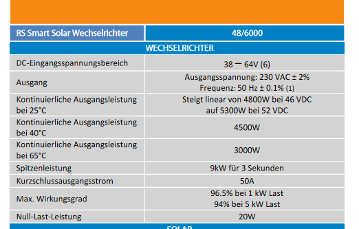

Bezüglich Wärmeentwicklung, bei 8 kW Ladeleistung, fand ich den Deye auch nicht lustig. Der Victron RS 48/6k bleibt da um Größenordnungen kühler. Im Sommer bei viel Überschuß egal, aber im Kernwinter ...
wenn die Leitung hinter der Steckdose dick genug ist, kann man Schuko auch gegen CEE tauschen, der Elektriker kennt sich aus.
Und ja klar ein 48/6 bleibt bei 8 kW viiiel kühler als ein 12K...
(ich meine wer auf Oldtimer steht der darf damit natürlich immer noch rumfahren, aber die Zeit für diese Kisten ist abgelaufen)
Bevor Du so einen Blödsinn schreibst, solltest du dir die Testergebnisse zum RS 48 hier im Forum ansehen.
Das dürften die besten Werte aller getesteten Geräte sein. Vor allem im höheren Leistungbereich (oberhalb 3kW) haben sie selbst den ewigen Sieger Studer Xtender 48 enttrohnt.

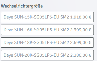

Also.könnte ein Deye 15k im Inselbetrieb, 3-Phasig, die 11Kw dauerhaft leisten und hätte noch Reserve für 4kW Geräte(e)?
na logisch, er hätte sogar Reserve für 4001 Watt. :upside_down_face:
Ob es sinnvoll ist ein Gerät mit der Nennleistung zu betreiben muss jeder für sich ausmachen.
Den 15K würde ICH nur Leuten empfehlen die mit einem 12K problemlos auskommen, der 15K hat mehr Reserven und darf mehr Strom durchleiten (der in der Insel natürlich nur vom Aggregat kommen kann)
Wenn Du also noch 4 kW dranhängen willst.. Nimm doch einen 20K

Dann passt ein Deye mit >10,8kW - bis18kW wenn Wärmepumpe nicht gleichzeitig mit Autoladen läuft? :thinking:
Ist bei jedem ein bisschen anders...
Dann Dauerverlust einrechnen die ein Deye 18kw zu 15kw zu 12 kW hat.
?80W zu 70W zu 50W oder so?
:thinking: :thinking: :thinking:
15kW gefällt mir immer noch.
18KW wäre bequem.
nein der Eigenverbrauch... ist bei den Geräten eher 90 bis 120W wobei der sich zwischen den verschiedenen Grössen nicht wirklich unterscheidet.
und ja der 18K wäre schon ein Statement :upside_down_face:
