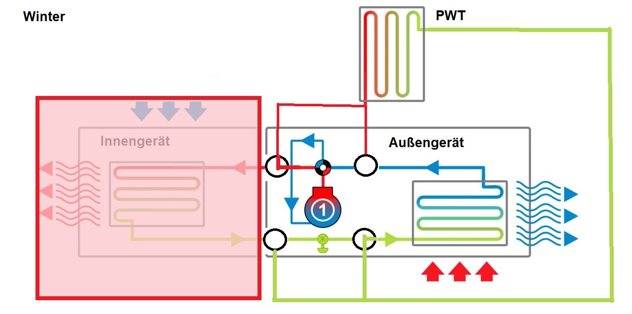

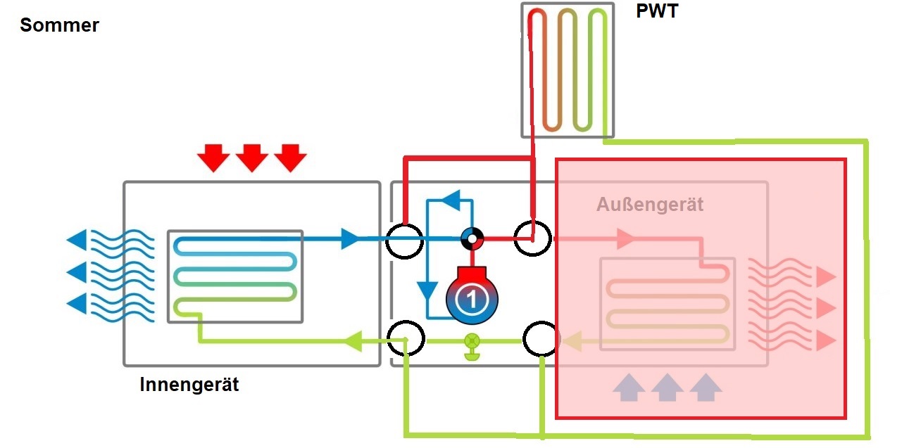

Also letztlich bräuchte man da eine Wärmepumpe die ein weiteres Ventil besitzt und einmal zwischen dem Außenwärmetauscher schaltet und einmal in einen Plattenwärmetauscher der die Wärme mit einer Pumpe in einen Warmwassertank schiebt. Ich weiss nicht ob man dann mehr Kältemittel bräuchte oder weniger.
Im Winter müsste es im übrigen andersherum sein. Das Außengerät läuft und die Wärme wird nicht in ein Innengerät geschoben sondern in den Plattenwärmetauscher für Warmwasser. In der Zeit wird keine Heizleistung für den Raum zur Verfügung gestellt.

Im Sommer wird die Wärme statt zum Außengerät zum PWT geschoben. Durchläuft den und geht dann zurück zum Innengerät.
Im Winter wird die Wärme statt zum Innengerät zum PWT geschoben. Durchläuft den und geht dann zurück zum Außengerät.
Das immer solange bis die gewünschte Wassertemperatur erreicht ist.

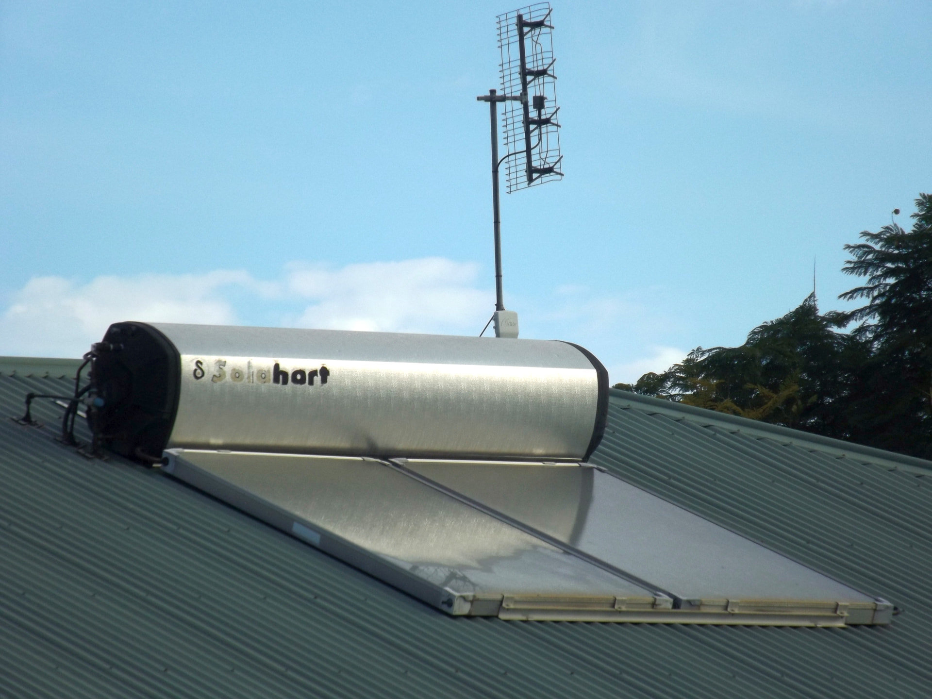

Die Australier haben ihre Warmwassertanks samt Solarthermie als Komplettdings auf dem Dach (bleibt die Wärme auch draussen).
Gewicht. Und die Fläche ist halt weg. PVT hätte den Vorteil dass weiter Strom erzeugt würde und Wärme.
Zudem hast du dann auch Nachts wieder mehr Verluste wenns außen hängt. Im Winter wars das sowieso.
