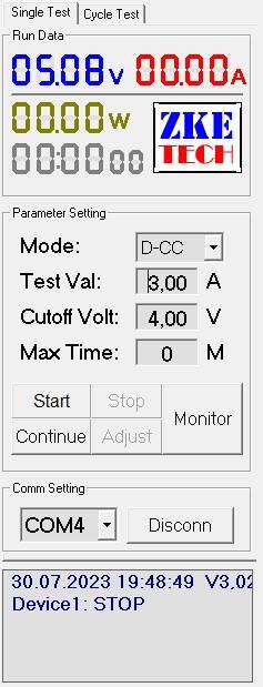

Jetzt habe ich mir eine Powerbank gekauft mit 20.000 mAh und würde gern von dieser die Kapazität testen.
Ein USB-Kabel habe ich entsprechend durchgeschnitten und an das Testgerät an Plus und Minus geklemmt.
In der Software wie auch am Gerät wird die Spannung auch korrekt mit 5,10V angezeigt.
Aber eine Entladung ist nicht möglich. Der Tester bricht nach einigen Sekunden ab.
Die Ampere Anzeige geht auch nicht hoch.
Den Test habe ich auch mit einer anderen Powerbank probiert. Genau das gleiche Phänomen.
Hat jemand eine Idee warum das nicht geht, oder mache ich was falsch?
Einstellung waren:
Wird die Spannung wohl aufgrund zu dünner Kabel oder weils die Powerbank einfach nicht ab kann die unter 4V sinken.
Probier ess mal mit 2A oder 1,5A
oder setz die Cutoff V niedriger und beobachte was die Spannung macht. Der Wert macht bei der Powerbank eh keinen Sinn weil der Laderegler die Spannung eh konstant hält solange bis das Ding komplett leer ist und von selber abschaltet
würde aber schauen das die Spannung nicht groß unter 4,8V geht lieber an den Ampere drehen. Meistens liefern die günstigen Teile nie mehr als 2A eher drunter
Die Powerbank kann laut Beschreibung 4,5A bei 5V.
Ich habe jetzt den Entladestrom auf 0,5A reduziert und Cutoff auf 0,1V gestellt.
Jetzt habe ich beobachtet dass direkt nach dem Starten der Entladung die Powerbank sich sofort abschaltet.
Das Laden eines Handys funktioniert aber problemlos.

Die Powerbank will mit einem "USB-PD"-Protokoll angetriggert werden - ansonsten gibt sie nur die bekannten niedrigen Ströme aus.
Mit diesem Modul
https://www.joy-it.net/de/products/COM-ZYPDS
könnte Dein Test klappen.
pdf-Anleitung beachten.
Ich würde das Modul auf 20V* einstellen, wenn die Powerbank das kann.
*das ist die typ. USB-C PD Spannung für z.B. einen neueren Laptop
